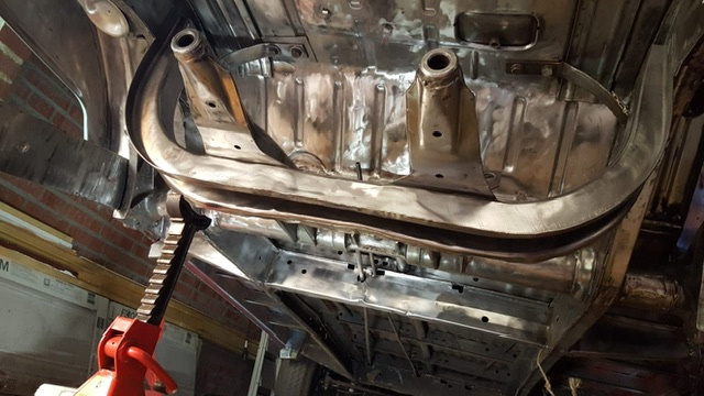

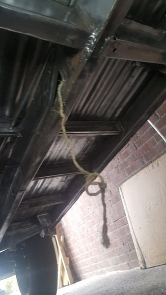

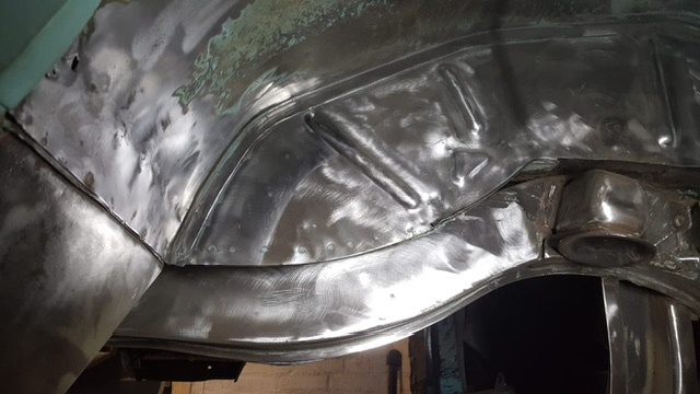

26-1-2020
Vandaag weer een middagje bezig geweest met deze mooie hobby. Krabben, slijpen, staalborstelen en schoonmaken. Tyfus wat is dat veel werk. Nu snap ik dat je soms een dag bezig kan zijn zonder dat je het idee hebt dat je veel hebt gedaan.. Maar goed.. toch wat foto’s

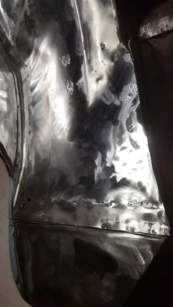

  #26
Old 05-12-2024, 22:13
Razor81 Razor81 is offline
Join Date: Jul 2011
Posts: 194

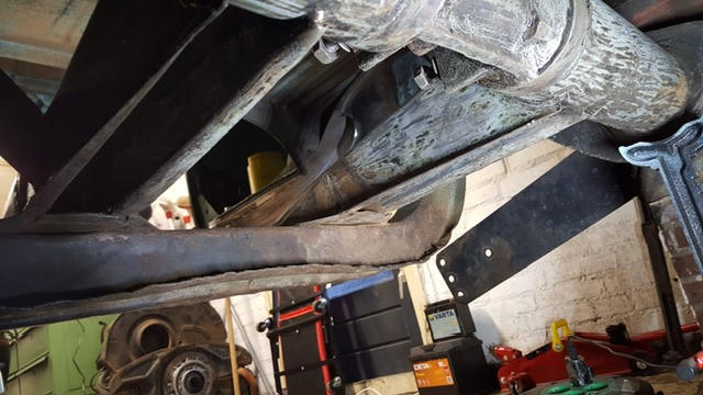

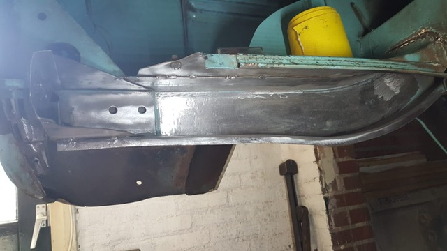

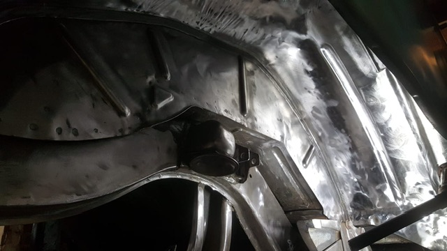

2-2-2020
Wederom een vrijdagje kunnen klussen. Wilde vandaag verder maar blijkbaar is er vrijdag toch een vuiltje in mn oog gekomen ondanks de veiligheidsbril. Wat leidde tot het verwijderen met een boortje vanmorgen op de huisartsenpost dus met de bus verder kon ik wel vergeten
Toch wat foto’s van vrijdag.. staal van het chassis en wielkasten ziet er goed uit onder de bestaande laag. Volgende week hoop ik weer verder te kunnen! Ik heb in ieder geval een volledig dichte bril gekocht nu

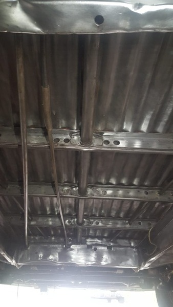

  #29
Old 06-12-2024, 19:48
Join Date: Jul 2011
Posts: 194

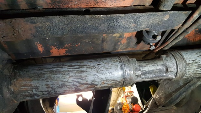

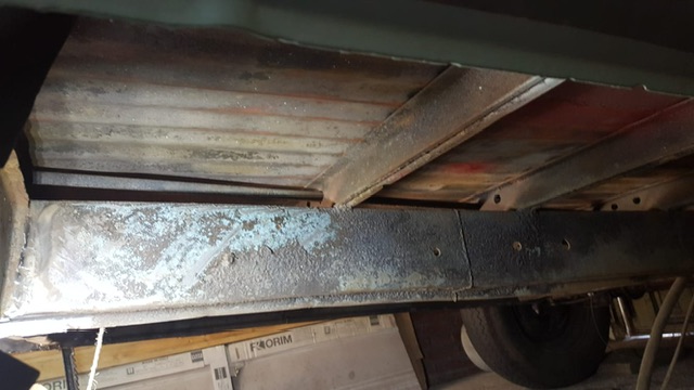

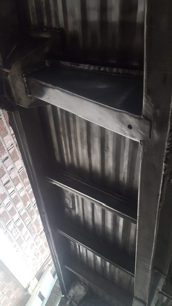

7-2-2020
Vandaag weer wat kunnen doen, oog is bijna over.. wat een vies werk.. overal zit stof en ondanks dat 3M masker komt het stof nog uit mn longen..
Maar het wordt lekker kaal! En geen roestvorming.

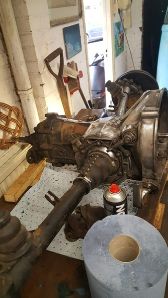

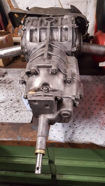

15-3-2020
Elke week wordt er aan de bus gewerkt.
Tussendoor begonnen aan de versnellingsbak:

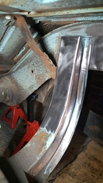

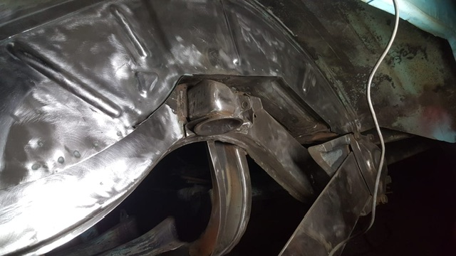

24-3-2020
Inmiddels schrijven we 24 maart 2020 en aangezien het nog geen 15 graden is (minimale verwerkingstemperatuur RX) maar verder gegaan met de bodem kaal maken.. Enige progressie wordt nu zichtbaar. Net een Delorean

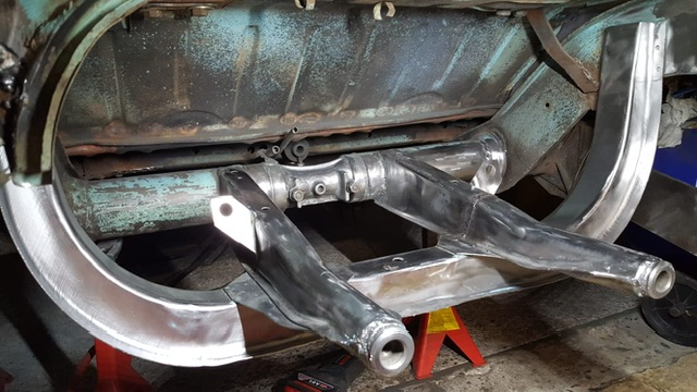

  #34
Old 09-12-2024, 21:58
Join Date: Jul 2011
Posts: 194

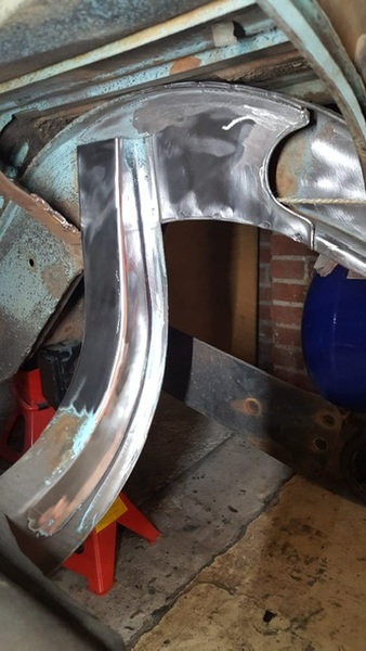

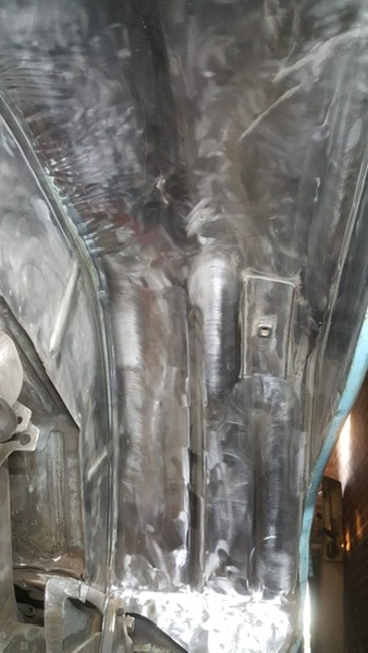

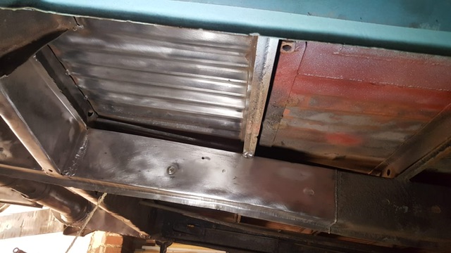

3-4-2020
Zo, lekker verder kunnen gaan de afgelopen weken.. toch een voordeel dat alles dicht is door die corona..
Alles tot aan de vooras is nu kaal en glimmend Het vieze werk is voorlopig klaar..

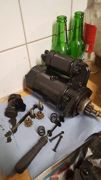

  #40
Old 11-12-2024, 23:24
Join Date: Jul 2011
Posts: 194

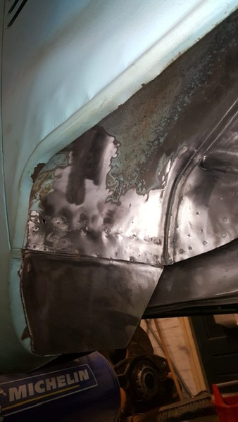

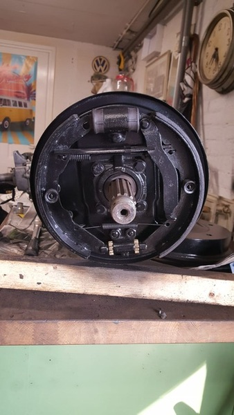

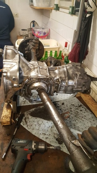

Ook nog wat kunnen doen aan de achteras, remmen en startmotor. Volgende stap is ontvetten en RX5. Later meer
