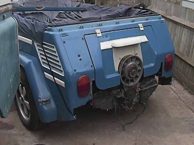

Wat nog wel tegen kan zitten is die kleine kattebak achter de rugleuning van de achterbank. Die zorgt namelijk voor een verlaging in de motorruimte. Als dát het probleem is dan gaat die kattebak er maar mooi uit

Aangezien het toch nog wat haken en ogen heeft om het type 4 blok aan de standaar versnellingsbak van de 181 te hangen gaan we een poging doen om de gehele achterwielophanging van de buggy (blok, bak en assen e.d.) met die van de 181 om te wisselen. Het gevolg zal dus zijn dat de achterwielen van de 181 ook schever (negatief camber) gaan staan omdat die verlaagd is

De standaard type 4 koeling is waarschijnlijk ongeveer even 'diep' als dat 6-cylinderblok, dus kans is groot dat je aan de achtkant wat moet zagen. Gelukkig is je 181 wel veel vierkanter achteraan dan een kever, dus met passen en meten en wat zagen, moet het wel lukken :-)
Ik zou zeker niet je buggywielophanging overzetten!!! Je hebt nu IRS, hetgeen voor een sterker blok als een type 4 toch prettig is omdat de wegligging gewoon veel beter is.

Volgende week gaan we beginnen, eerst meten en als het haalbaar is direct inbouwen. Foto's volgen

Nou, het is dus niet haalbaar. De type4 steekt 5,5 cm te ver naar achteren en dat is zonder optische aanpassingen niet haalbaar, dus doe ik het niet. Mocht ik toevallig nog voor een leuk prijsie een porsche-stijl koeling tegenkomen dan denk ik er weer over, anders de 1600 die er nu in licht maar iets opkietelen. Bietulfriek zal mij nooit voorbij streven

Ja,met het standaard (lompe) type4 koelhuis gaa-tut natuurlijk niet passen
Wat je wel zou kunnen proberen is wat je zelf al zei,een 911-style koeling,en wat je
ook nog zou kunnen doen,is een "á la type1" koelbehuizing erop monteren !!
