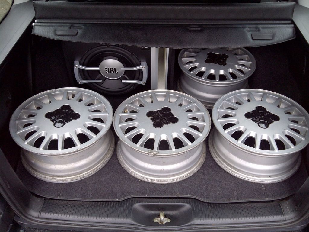

Posts: 5,717
vandaag nieuwe velgjes weze halen
worden geschuurd en gespoten 2 nieuwe toyo's bestellen en van de set die nu onder de station zit de 2 goede toyo's pakken worden deze zomer voor de station en voor de G60 geen idee wilde ze gewoon graag hebben al is het enkelt maar voor eventueel de wintermaanden oid en met het opknappen van de auto
volgend seizoen zowieso de C2's weer onder de station

Old 05-06-2011, 15:12
neef_m neef_m is offline
Posts: 674
sebrings zijn altijd goed! heb ze nu onder de edition van me meisje geknoopt

Old 05-06-2011, 21:45
Posts: 5,717
thnx man,
ben er wel blij mee zit alleen hard in twijfel wat er nu precies mee te doen..
lowbudget dus zelf beetje schuren en spuiten of randjes afdraaien stralen coaten en dat soort zaken
Als ze onder de G60 komen ga ik liever voor het laatsten maar mischien pas doen als de G60 dan ook daadwerkelijk klaar is en eerst lowbudget moeilijk moeilijk
