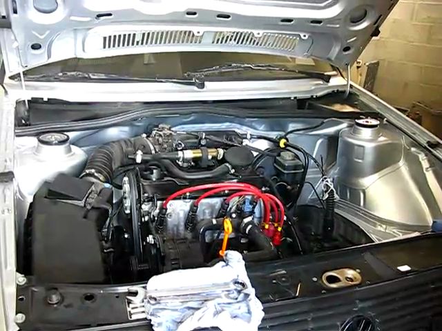

De voorbije dagen wat gas gegeven.
Het enige wat nog moet gebeuren:
- Achterste pot compleet aanpassen, want past voor geen meter (fuck you powersprint)
- Blok en bak voorzien van lichaamssappen
- Batterij opladen en aansluiten
- Dan sleutelke omdraaien en hopen dat niks ontploft

Het was dus de ontsteking wat verkeerd stond, spijtig genoeg de alternator gesneuveld, vandaar het gekke geluid in het fimpje.

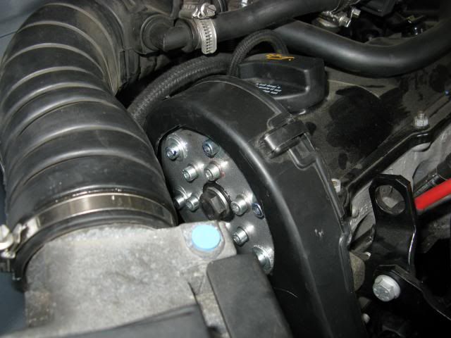

Probleem van de alternator is opgelost, ik had de lagers iets te hard gespannen en een klein soldeerfoutje gemaakt aan de diodebrug.
Toen opnieuw aan de gang getrapt en hoorde ik een tikkend geluid achter de Driem kap, maak deze los en wat blijkt: boutjes van het verstelbaar nokkenastandwiel losgekomen... Ik had deze nochtans op moment getrokken, dus heb ze een voor een los gemaakt, drupke loctite er aan en terug vast getrokken.
Hopen dat nu houdt anders terug het origineel monteren...

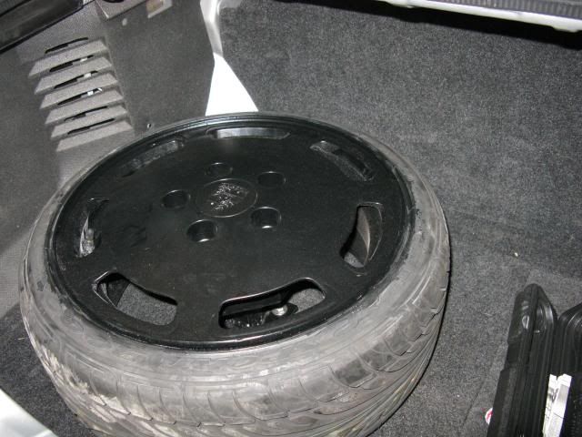

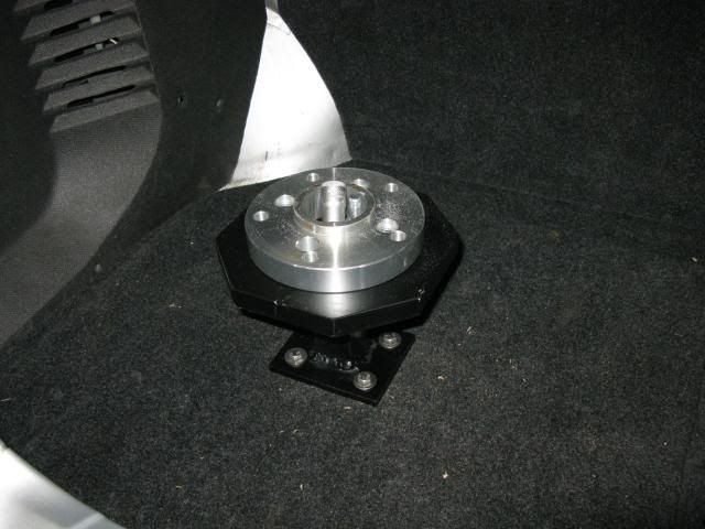

Gisteren met wat restmateriaal een steuntje gelast zodat ik de reservevelg deftig kan vastleggen met een adaptor, moet enkel nog een tap van M12x1.5 uithalen voor schroefdraad te voorzien in de plaat.

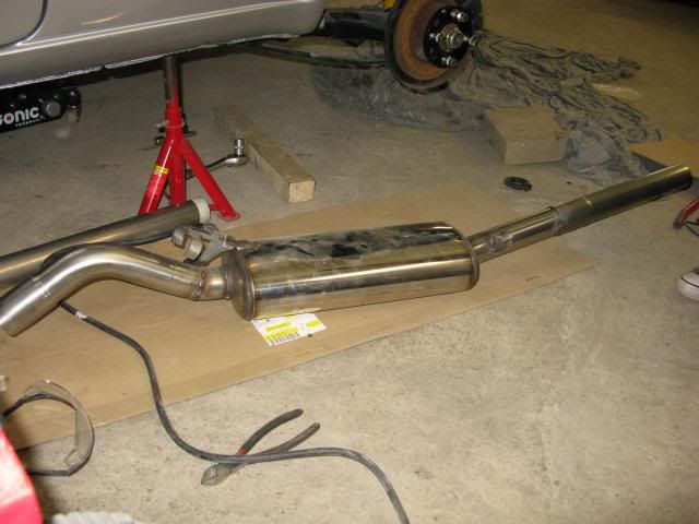

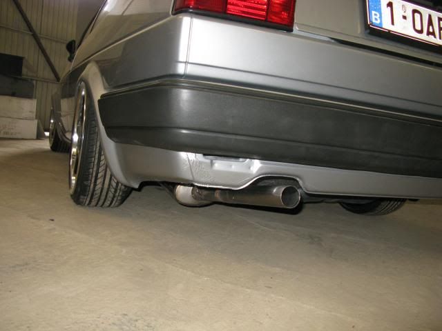

En de jetta is klaar voor de eerste testrit morgen.
Distributiekap en uitlaat is aangepast en de reserve velg ligt ook vast

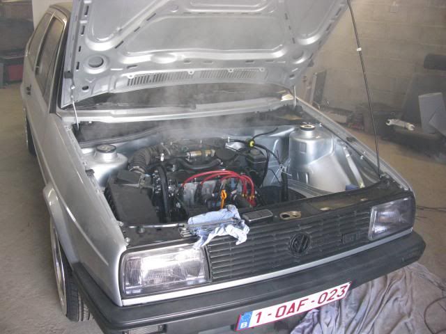

Vandaag heeft de Jetta een verwenkuur gehad bij D-Works:
Afgewerkt met escalate lotion van polish angel, smartsealant van polish angel en afgetopt met 2 lagen cg e-zyme.. en motor ruimte met cg lava.
