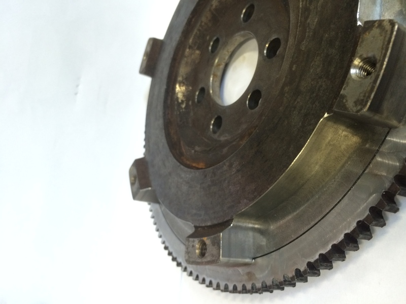

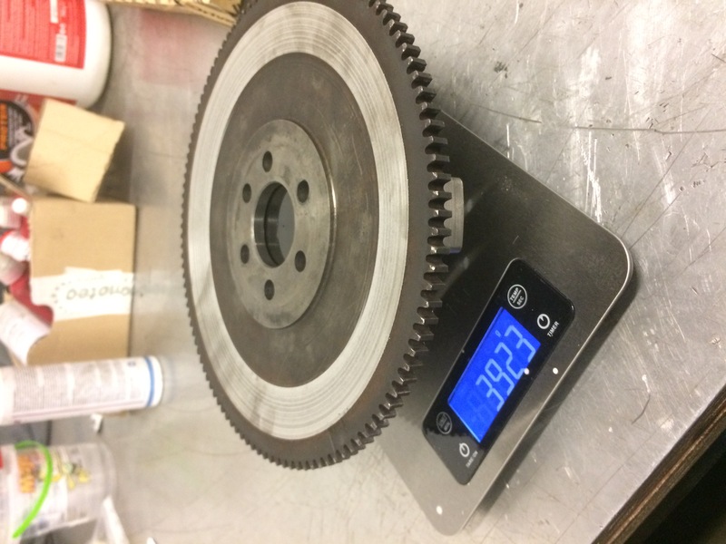

Vliegwiel is weer terug, zal op de draaibank nu nog kleine aanpassingen laten maken om het laatste gewicht te verliezen.

Laatste beetje er af gehaald. Geen idee hoe veel deze woog voor bewerken

Laat je het vliegwiel ook balanceren ?

Ja, lijkt me wel gepast na zo'n bewerking.
Alleen moet ik nog even uitzoeken hoe ik best te werk ga.
Aangezien krukas al in het blok zit.. ga ik waarschijnlijk vliegwiel apart balanceren.

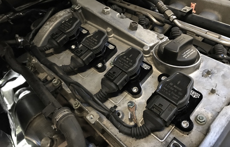

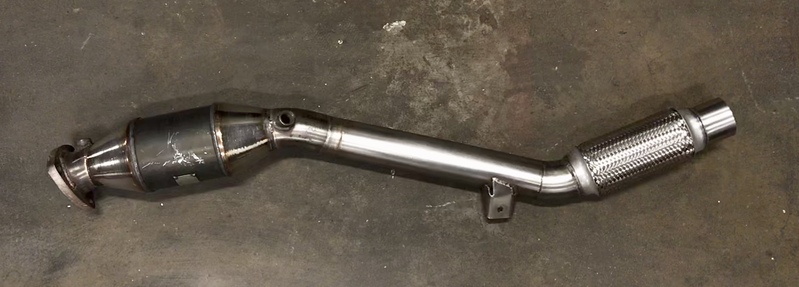

Nieuwe bobines&bougies
Op maat downpipe met 200cell cat.

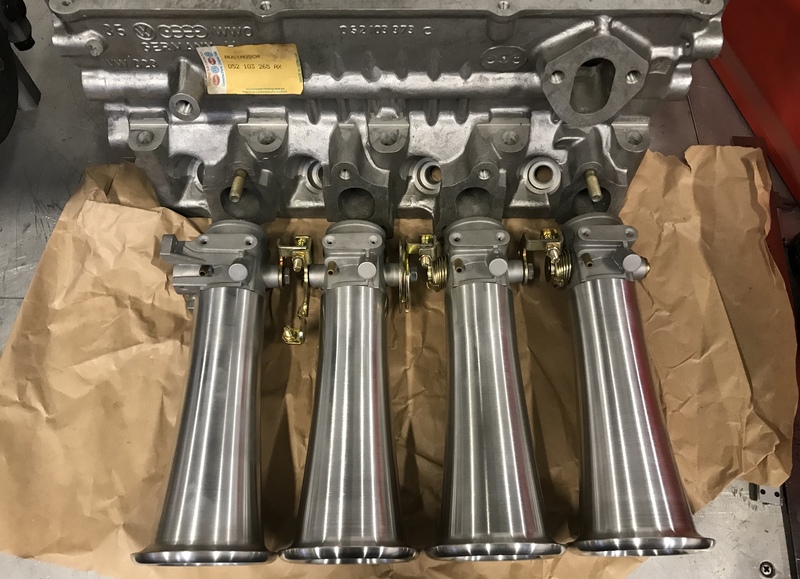

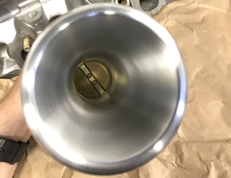

Het gaat allemaal erg traag Maar af en toe doe ik ook nog eens wat.
Deze wil ik jullie niet onthouden:

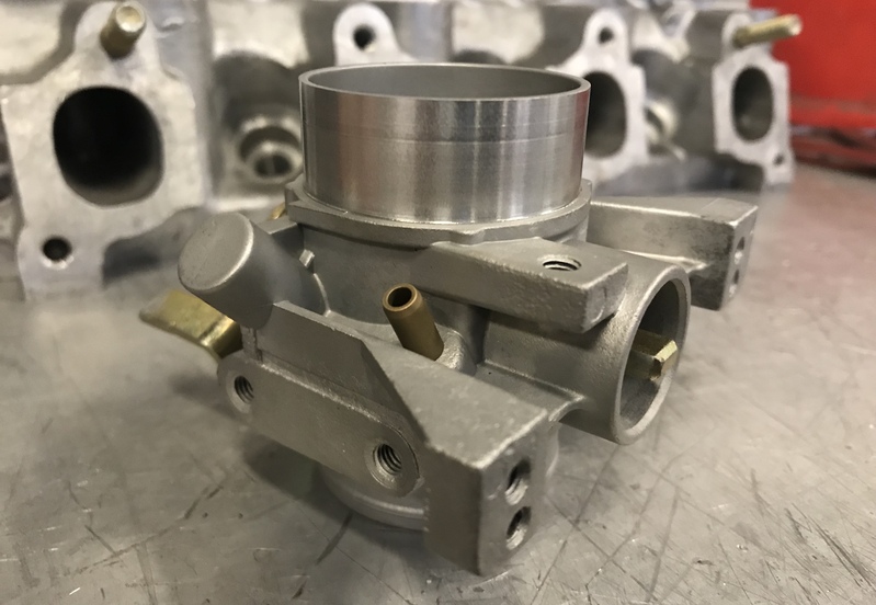

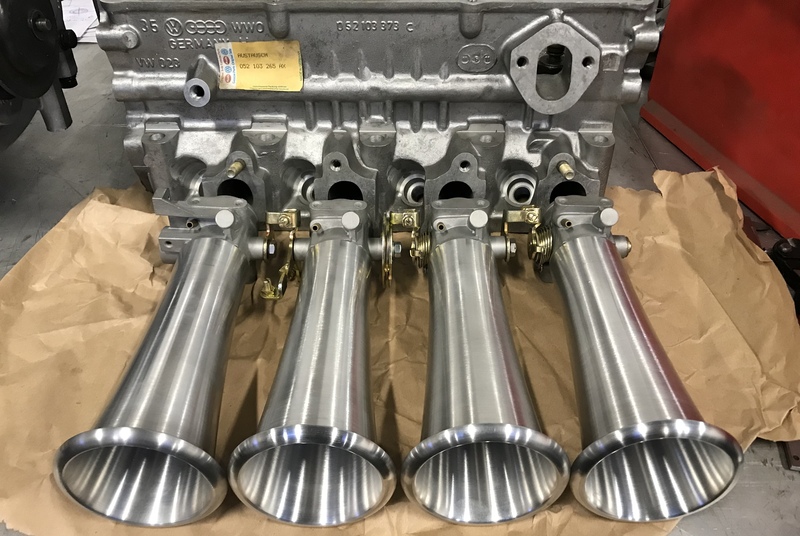

Setje BMW K1200RS gasklepjes: Gepareld en toebehoren laten verzinken/passiveren ten slotte aangepast op CNC bank
Op maat kelken met inwendige kamer voor perfecte overgang
Hoe het er nu naar uit ziet kan men inlaat gewoon recht gemaakt worden zonder onwenselijke bochten.
Stillaan kan ik nu nog de injector en brandstofrail uitzoeken. Ben er nog niet helemaal over uit..

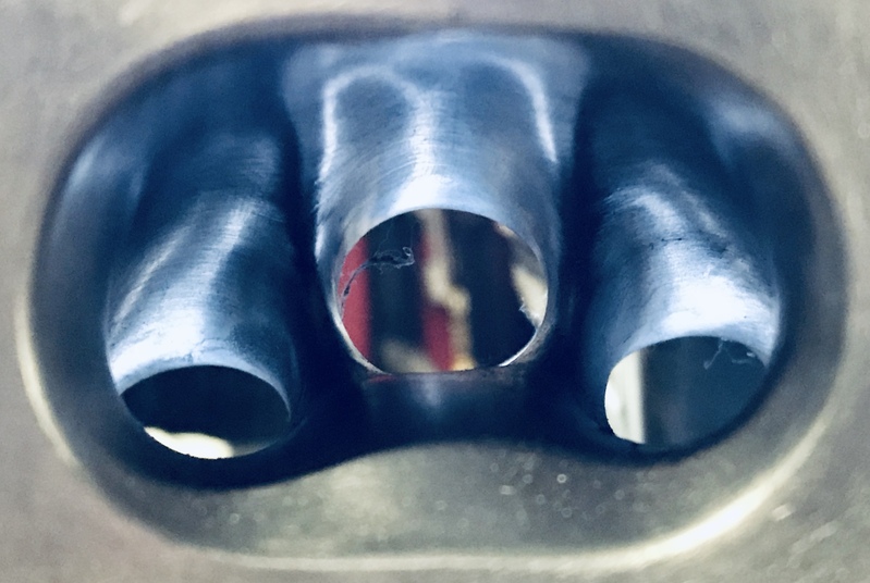

Als iemand nog dezelfde cilinderkop(mogelijk zonder internals) heeft staan als bovenstaand, mag die altijd aangeboden worden. Deze nieuwe kop is voor de vuilbak.. kwam de koelkanalen wel heel erg snel tegen
  #409
Old 04-06-2019, 17:18
Inlaat? Wat nou inlaat? Gewoon zo laten toch!?
Ziet er super uit zo. Balen van die nieuwe kop....net ff te ver bewerkt zeg maar
  #410
Old 04-06-2019, 20:23
sciroccoGTII sciroccoGTII is offline
Join Date: Dec 2004
Posts: 1,282
Koelkanalen kun je wel oplassen, je kunt er lang bij. Zuigers is niet slim geweest om te polijsten, althans het t zuigerhemd (zijkant) oliefilm die normaal in de groeven zit ben je kwijt dit gaat vaak niet lang goed.
Jazeker! Ben er ook wel tevreden van
Helaas ja. Er zit gewoon veel minder vlees dan een 1.8 kop..
  #412
Old 06-06-2019, 20:40
Van Limburg's Avatar
Join Date: Apr 2012
Posts: 2,221
Heb de kop aan onze lasser mee gegeven waar ik al veel werk van gezien heb: Hij kon er niet aan zonder er een zooitje van te maken. Geen probleem, ik haal wel een andere.
Als we over het zuigerhemd hebben dan spreek ik eigenlijk over de voor- en achterkant. Deze zijn niet gepolijst en hierbij zijn de groeven behouden. Dit zijn dan ook de vlakken waar de kracht op komt en hierbij wil je dit inderdaad behouden.
De zijkanten (pen kant) zijn gepolijst en dat wordt gedaan om wrijvingsverliezen te verminderen. Bij een moderne zuiger zie je tegenwoordig dat dit hele stuk al weg is.
Ja dat is prima gelukkig, beetje ongelukkig geformuleerd van mij maar idd zijkant is prima zoals je zelf al zei bij bijv een gesmede zuiger is er in principe geen zijkant meer. N de leibaanrichting wil je wel smering. Is ook niet verkeer bedoeld maar heb het zat vaak anders geIeb van hoe gladder hoe beter. Zelfde als een inlaatkanaal deze wil je ook niet gepolijst hebben atmosferisch.
Ja! De leibaanrichting moet wel smering hebben. Al worden deze groeven vandaag vervangen door een slimme coating. Over het inlaat kanaal zijn genoeg theorieën te vinden ja. Had sowieso niet zoveel zin om uren te gaan schuren

Die kelken zijn echt geweldig!
zeer netjes bezig!

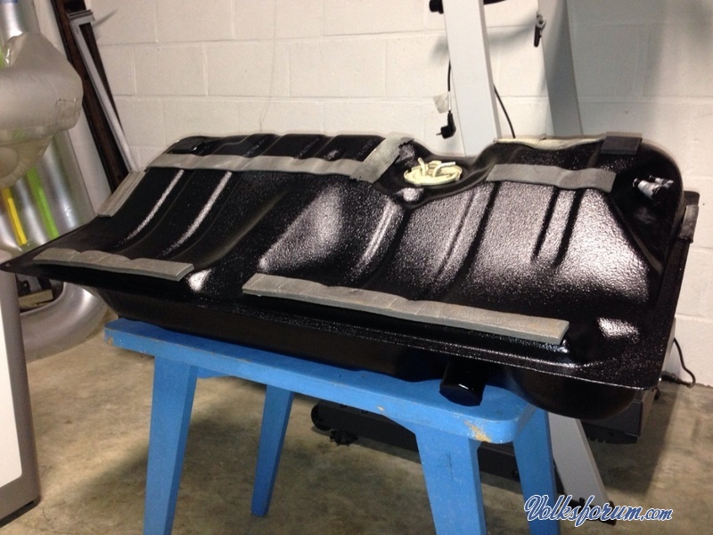

Wat voor schuim heb je gebruikt voor op de tank?
  #417
Old 03-03-2020, 05:06
Join Date: Apr 2012
Posts: 2,221
Dat zou ik niet meer weten. Denk dat ik het nog had liggen..

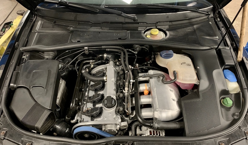

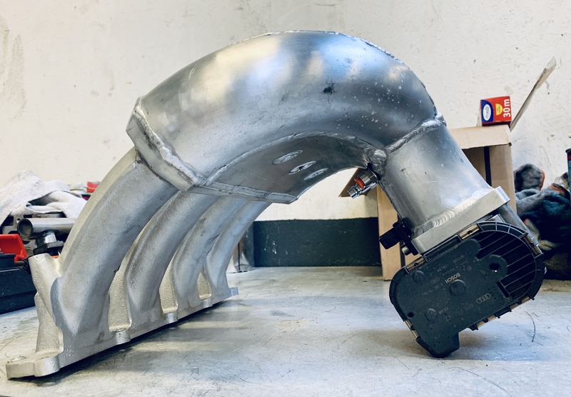

Het zou geen project zijn als het niet lang zou duren....
Laatste foutjes worden er uit gehaald.
Koelvloeistof lek bij de turbo, handig als die niet lekt bij een net gereviseerde, prutsers.
Zat nog een raar fluitend geluidje bij, intercooler traject onder druk en bleek een klein slangetje te zijn die niet heel goed vast zat.
Olie en oliefilter worden nu nog eens vervangen en gecontroleerd. En dan zou die toch echt de bank op moeten. De datum staat 10 weken vast.

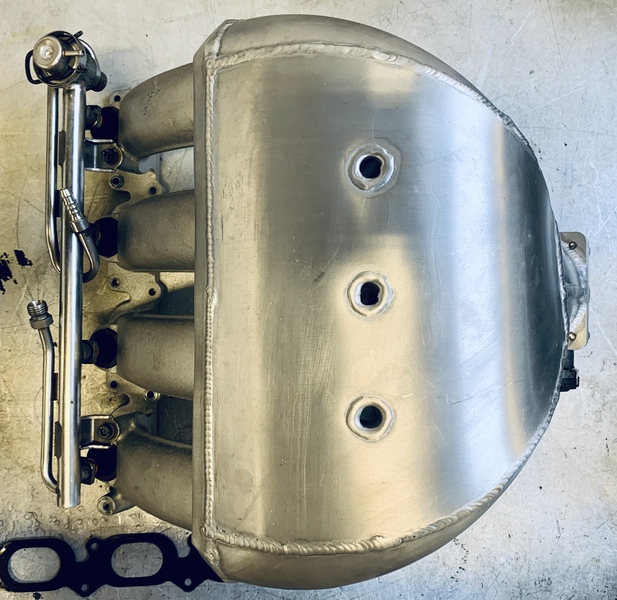

Maar nu was de inlaat wel los
  #420
Old 18-09-2020, 16:18
VeeDubber's Avatar
Volksforum Crew - S2 Racer
Posts: 6,879
Wat is de reden van een zo groot plenum?
