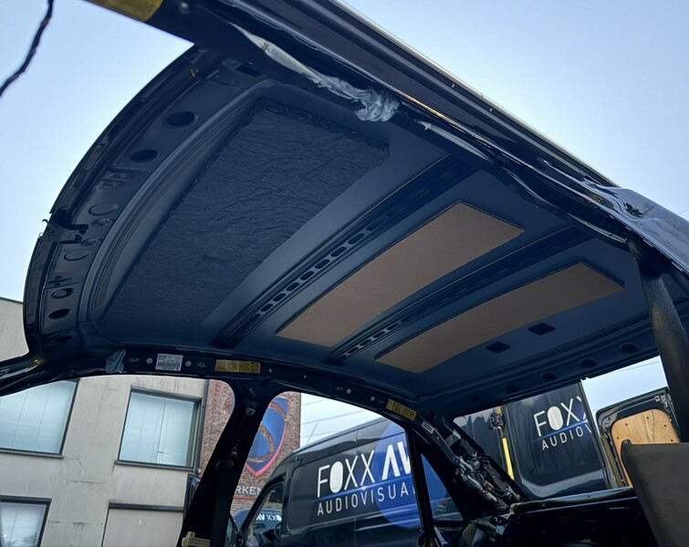

Van Limburg's Avatar
Join Date: Apr 2012
Posts: 2,221
Je denkt soms; het valt allemaal wel mee. Tot je er weer eens aan begint. Ik had het eerst het plan om enkel de neus "op te knappen".
Volledige respray komt er aan. Voornamelijk onder de voorruitrubber zaten wel enkele roestplekjes. Allemaal niet heel ernstig en daarom toch een goed moment om het eens allemaal aan te pakken.
Alle deuren, voornamelijk de onderzijde gaan nagenoeg kaal. Motorkap en spatborden vond ikzelf erger dus die volgen snel tot op het metaal.
Audi Tradition had ook gelukkig nog vele delen nieuw dus die volgen later wel weer.

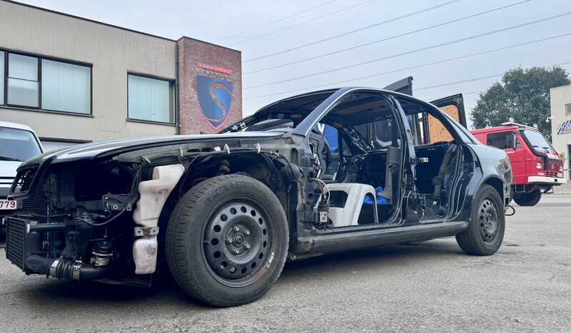

Old 26-10-2024, 13:38
Join Date: Apr 2012
Posts: 2,221
Audi is weer terug. Hier word je toch spontaan gelukkig van. Heel bijzonder om een youngtimer terug zo nieuw te zien.
Mijn monteur is alvast aan de slag gegaan. Holle ruimtes zijn alvast weer met wax ingespoten. Nieuw hemel zit er alvast in. Voorlopig even opbouwen zonder overige zwarte interieur delen. Alle matten zijn volledig zuiver geborsteld en alle gekke vlekken verwijderd.
Spatborden zitten er inmiddels weer op maar waren nog niet uitgelijnd. Foto volgt later nog eens.
