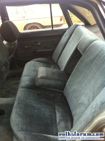

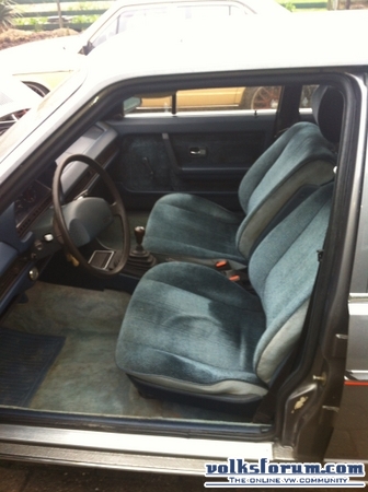

Ff 2 foto's van de meubeltjes in de Audi:
Golf 4 variant (tzt on air )
  #471
Old 10-11-2012, 23:43
DÁ-BRT's Avatar
DÁ-BRT DÁ-BRT is offline
Posts: 2,817
gaaf velours bekleding. Dan zag mijn voor facelift er compleet anders uit.

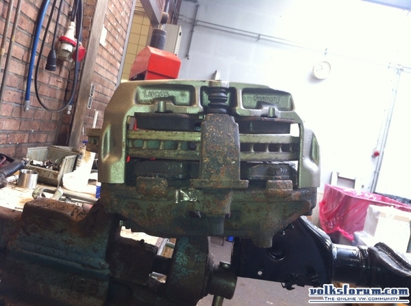

Heb al heel lang een set S6 remmen liggen en ben er maar is mee verder gegaan:
Ze zitten nog niet 100% goed maar het begint er op te lijken!

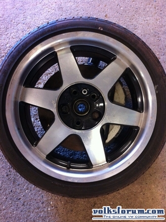

Toen ff wielen passen....
Bij deze lopen de spaken tegen de remklauw

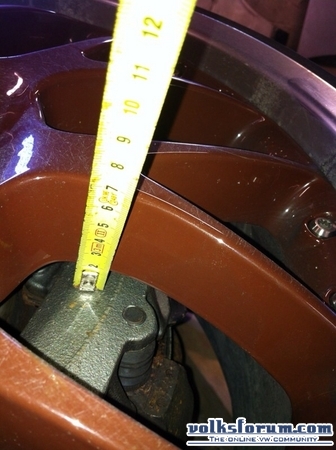

Toen de RX'en gepast:
Dit past prima alleen komen de velgen 20mm verder naar buiten door de ombouw naar S6 remmen.
Die ruimte heb ik niet dus moet opzoek naar velgen met een et van 55 of hoger....

dikke remmen tinus kun je niet een stukje van de velg en remschijf afdraaien?
Dan win je weer wat ruimte

eigenlijk wild ik de wielen al iets verder naar binnen hebben dus met afdraaien kom ik er helaas niet...

Spacer tussen hart-velg en velg
