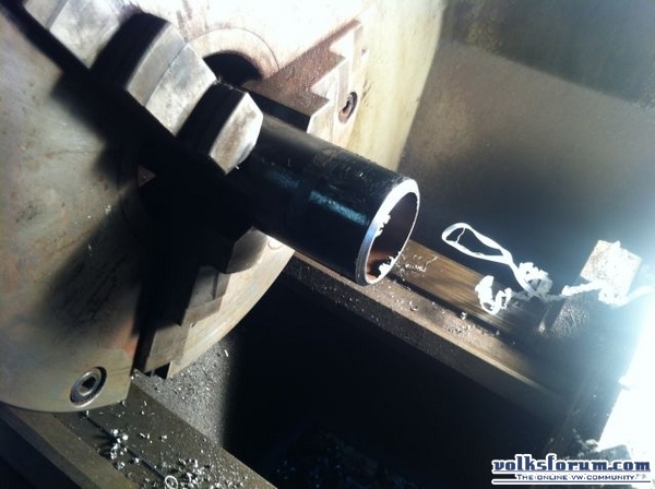

Kleine update, kom er helaas de laatste tijd niet echt aan toe.
En aankomende weken ook nog veel werk met roestoratie voor anderen
Maar goed afgelopen week de aandrijfassen op maat gemaakt.
Stuk tussen uit gehaald en dan een mooie schuine kant aan gedraaid.
Ook de andere kant een schuine kant:
En dan aan elkaar lassen in de draaibank tussen de centers (geen foto)
Maar wel een foto van hoe het er dan weer uitziet als dat afgedraaid is.
Twee stuks nu weer mooi op maat gemaakt, heb geprobeerd zo recht mogelijk alles uit te klokken.
Dus hopelijk dat ie straks alles houd en ook niet voor vibratie gaat zorgen.
Misschien dat ik ze voor de zekerheid nog weg ga brengen ter controle.
