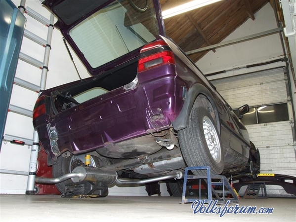

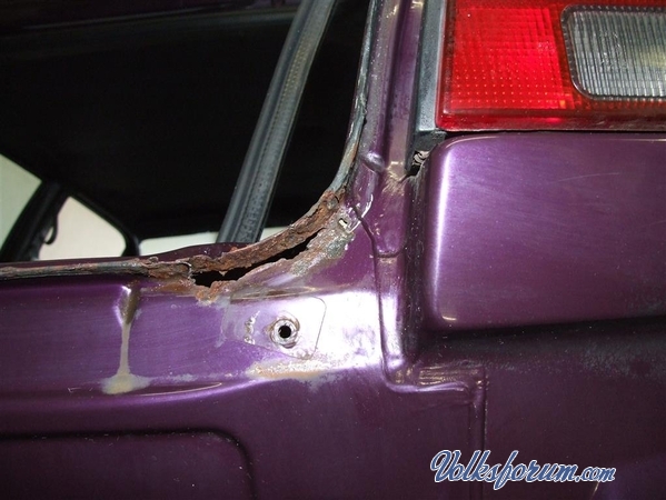

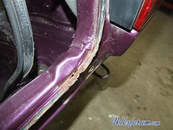

Vandaag wat laswerk aan het achterschort gedaan.
Kwam wat ''plekjes'' tegen.
Verder nog een vervangende bumper opgehaald uit eigen voorraad, stukje netter en met paarse bies.
Moest wel even een steuntje over gezet worden.

Wat plaatjes van vandaag, de achterkant verder afgewerkt
Blinderingsfolie verwijderd, ook een leuk klusje.
Nieuwe nummerplaat houder gemonteerd en uiteraard de bumper met bies, alleen nog een G40 logo zien te regelen.

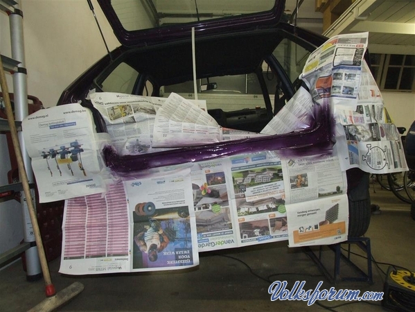

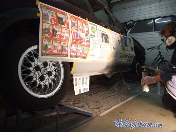

Afgelopen donderdag spontaan bezoek gehad van Dennis en die kwam niet met lege handen!
Het was gezellig Dennis en goed voor de motivatie.
De afgelopen dagen druk geweest met bak en braad werk aan de rechter zijde die minstens zo rot was als de andere kant. Maar het is goed gekomen en ik ben best tevreden met het resultaat.
In de grondverf.
En vervolgens lekker dik in de bodyschutz baggeren.
Met als resultaat:
Maar beter nog...
Morgen de binnezijde afwerken en de puntjes op de I zetten.

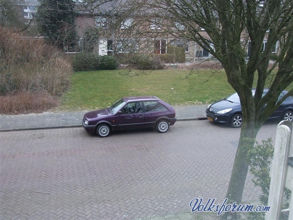

Nog wat plaatjes van gister, BBS'en geswapt voor Ronals wegens platte kant op één van de bandjes --> Bonker debonk. -wtf- Binnenkort maar even nieuw bandje bestellen.
En G40 logo gescoord via Ernst.
Nu nog bezig met een temperatuur probleempje, watertemp komt niet boven de 70 graden en varieert met rijden. Snelle conclusie, thermostaat blijf open staan. Dus een nieuwe ingezet en ook een andere gebruikte geprobeerd, dit Boodt helaas geen soelaas. Nu verdenk ik het thermostaathuis wegens een slechte passing tussen thermostaat bochtje en huis.
Als iemand nog suggesties heeft, altijd welkom.

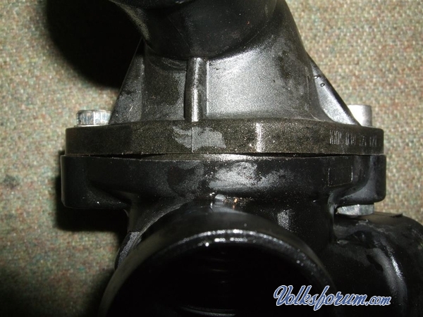

Gisteravond even heen en weer naar Apeldoorn geweest om te kijken of ik het temp probleem op kon lossen.
Zie hier het oude thermostaathuis met gap. Mijn theorie dat hierdoor de thermostaat niet goed aansloot waardoor er water langs de thermostaat kon lekken.
Dus maar een nieuw thermostaathuis besteld met alle aanverwante onderdelen. (60 Euro origineel VAG, viel me erg mee!)
Hele zooitje gemonteerd en proef gereden. Nu geen fluctuaties in temperatuur meer, wel blijft de temperatuur meter steken bij 70 graden. Moet aan een sensor liggen of het tellerhuis. Van het weekend maar eens aandacht aan besteden dus.
