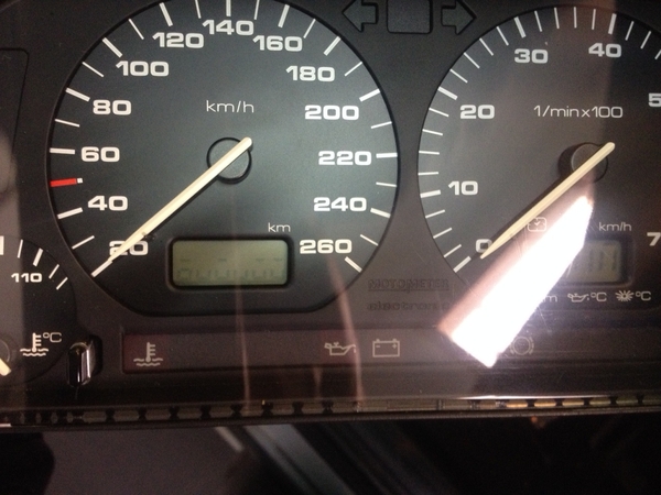

Wanneer ik mijn sleutel uit contact heb zijn netjes de kilometerstand en klok af te lezen.
Steek ik de sleutel in contact en draai hem op accessoire-stand vallen de kilometerstand en klok weg maar blijft de rest het wel doen.
Draai ik de sleutel weer uit het contact komen de km-stand en klok weer in beeld. Maar alleen als de auto op de handrem staat en er dus een signaal wordt gegeven naar het handrem lampje in de tellerbak. Staat de auto van de handrem af zie ik allemaal gekke tekens in de displays.
Handrem eraf
Handrem erop
Na meten in stekker U2 (voor het cluster) het volgende gevonden.
Pin 11 voor de twee digitale displays blijft spanning houden bij contact aan en contact uit. Netjes zoals het hoort dus.
Ben ik verder gaan meten en nu blijkt dat pin 1 (start/run power) problemen geeft.
Deze geeft ook zoals het hoort 0,0 volt bij contact uit en 12,35 volt bij contact aan.
Wanner ik deze pin uit de stekker druk en nog maals test blijven de km-stand en klok wel zichtbaar maar doet de rest niks.
Nu gaan mijn gedachten uit naar twee dingen.
1: tellerbak overleden
2: ik mis signalen die de originele ecu normaliter afgeven maar die nu de kms is geplaatst niet binnenkomen in de zekeringkast

Misschien heeft het te maken met de canbus?
Ik heb volgens mij nog zo'n zelfde tellerbak liggen. Staat ca 125.000 km op.
Laat maar weten als je er interesse in hebt.

Canbus heeft ie niet, dus dat kan het nie zijn. Misschien een gestuurde massa die je mist. Ivm kms ecu nu. Zo lijkt het wel teminste.

Canbus heeft deze auto niet.
En omdat ik op een KMS ecu ga rijden heb ik niet direct een canbus probleem.
Maar het zou kunnen zijn dat de originele ecu bepaalde signalen verzorgd die de KMS niet verzorgd en dat daardoor een schakeling niet gemaakt wordt.
Wat wil je voor die klok hebben? Mits het een vr6 teller is.
Kan ik iig de tellerbak uitsluiten.

meestal is het een massa probleem, zorg er voor dat de massa op de zekeringkast nog goed klemt om de connectie punt.
Ook even weerstand meten op deze kabels.

Jij mist een plus denk ik ,heb hetzelfde probleem gehad bij inbouw in een golf 2.
En check ook of de massa`s wel goed of aangesloten zijn.

Heb Golf 3 klokken al div malen werkend gehad met programmeerbare ecu's. Dus dat moet zeker lukken, je kan ook een 4 cyl klok gebruiken dan alleen tacho pulses/rev aanpassen.
