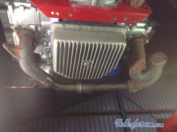

zo.. hier de beloofde foto´s:
plek van de radiateur, en ik moet zeggen dat het er toch niet verkeerd uit ziet
de motor is ook klaar, ligt er nu ook in alleen nog niet aangesloten, ben eerst bezig met de kabelboom te leggen.

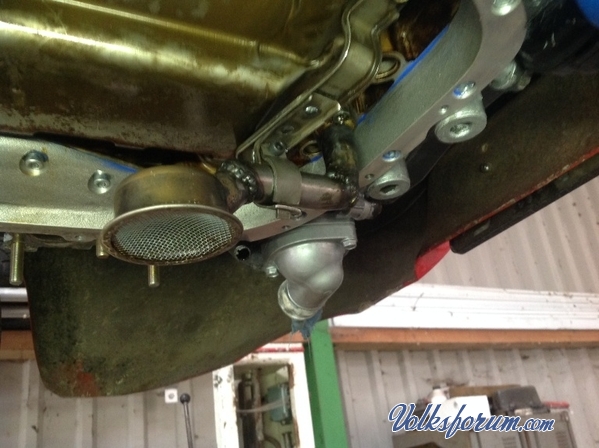

ook heb ik de aanzuigbuis voor de olie ingekort, is ook redelijk gelukt

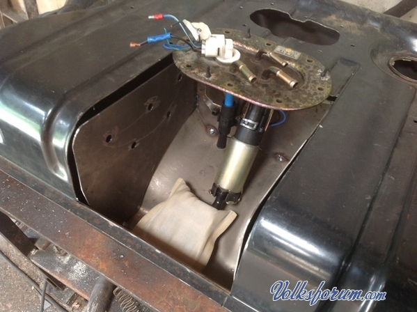

en ook heb ik de benzinetank/pomp aangepast zodat het gewoon in mijn kever tank gaat passen:

en ik heb ook een ingekort carter aangeschaft, kost wat maar dan heb je ook wat:

Zou je de brandstofpomp niet wat lager willen laten aanzuigen?
Heb het idee dat je nu niet het onderste uit de tank kunt halen.
Ik zit net met het filter tegen de tank aan. Verder kan ik niet gaan want dan ben
Ik bang dat deze vacuüm gaat trekken. Ik ga het straks zo proberen en dan
Merken we het vanzelf.
