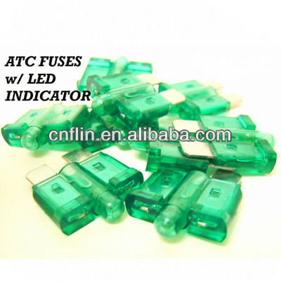

Mooi dat het opgelost is! Door zo'n zekering raak je toch mooi op een dwaalspoor... :-( Kan iemand aub. even een zekering met indicatielampje uitvinden? ;-)
  #48
Old 06-04-2014, 15:02
Joris_MK1's Avatar
Joris_MK1 Joris_MK1 is offline
Join Date: Jul 2011
Posts: 774
Geloof het of niet, maar die bestaan reeds!
Wordt een mooi circus dan onder dat dash...
  #51
Old 06-04-2014, 18:24
Erik Baas's Avatar
Join Date: Mar 2012
Posts: 2,560
Welnee! Als er een zekering stuk is gaat er één lampje branden, meer niet. Hoezo circus??

Ow op die manier, dacht dat ieder zekering een lampje zou hebben dat uit gaat zodra de verbinding weg is. Als ik het nu zo schrijf is het ook nogal een domme gedachte trouwens... Whoops
  #53
Old 06-04-2014, 19:04
Joris_MK1's Avatar
Join Date: Jul 2011
Posts: 774
Als het er in die vorm was zou ik ze al hebben, ik hou van lampjes
Golf MK1

ik zat eerlijk gezegd ook te denken aan 1 lampje per zekering..........
Hahaha ik ook! ;-)

Sowieso de msw velgen
Is ie stuk dan gaat ie branden!

Die had ik nog niet gezien wel makkelijk als er 1 kapot is

Ja, ideaal! Kost $0,25 af fabriek (exclusief bija alles), en je moet er 1000 bestellen. Zou dat in Nederland nog niet te koop zijn?
