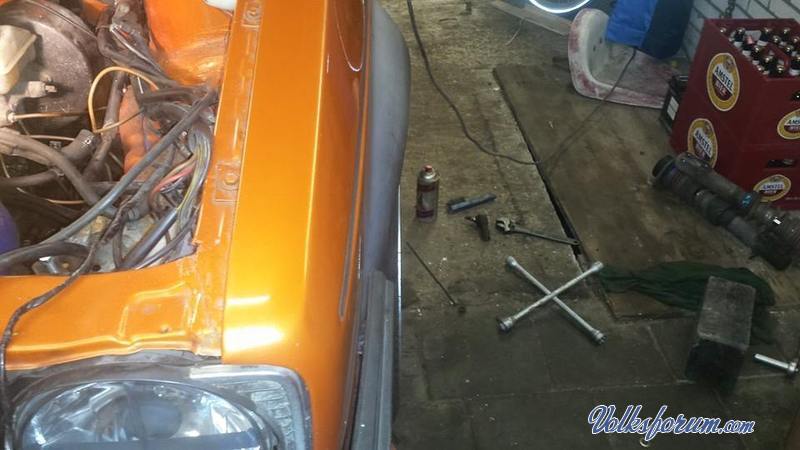

Zo dan! Afgelopen week toch nog even het 1 en ander kunnen doen. Boutjes voor de steekassen gehaald, andere radiateur slang opgehaald om zo het probleem met de laatste aansluiting voor de kvs op te lossen en aan t veranderen geweest met mn ic buis en deze gisteren even netjes laten lassen.
De buis zit er inmiddels weer in (nog geen foto van) dus dat is ook klaar.
De uitlaat ben ik afgelopen week ook nog even mee bezig geweest. Ik heb nog een zo goed als pas-klare uitlaat liggen die ook onder een caddy vandaag komt. Dit was echter een 1.9 tdi. Vraag me af of ik deze zelfde demper ook weer voor deze motor kan gaan gebruiken. Naar mijn idee moet dat geen problemen gaan geven.
Katalysator komt er niet onder. Er komt een moer op de gewone uitlaatbuis om daar de lambdasonde in kwijt te kunnen. Zodoende is een katalysator dan overbodig.
Ook de steekassen zitten sinds gisteravond weer op hun plek. Was even een klusje en geknoei met dat dikke vet maar t zit weer te plek.
Daarna heb ik de voorste wielen er weer onder gezet en de auto weer op de grond gezet.
De grootste dingen die nog moeten gebeuren zijn de uitlaat klaar maken en de achteras wisselen voor een as met schijfremmen.
De koppelingscilinder is inmiddels over de stuurkolom heen geplaatst en vast gezet. ik moet nu alleen nog even op zoek naar een adres waar ik een slang op maat kan laten maken met de juiste aansluiting voor op de cilinder en aan de andere kan de juiste aansluiting voor op de cilinder van de bak.

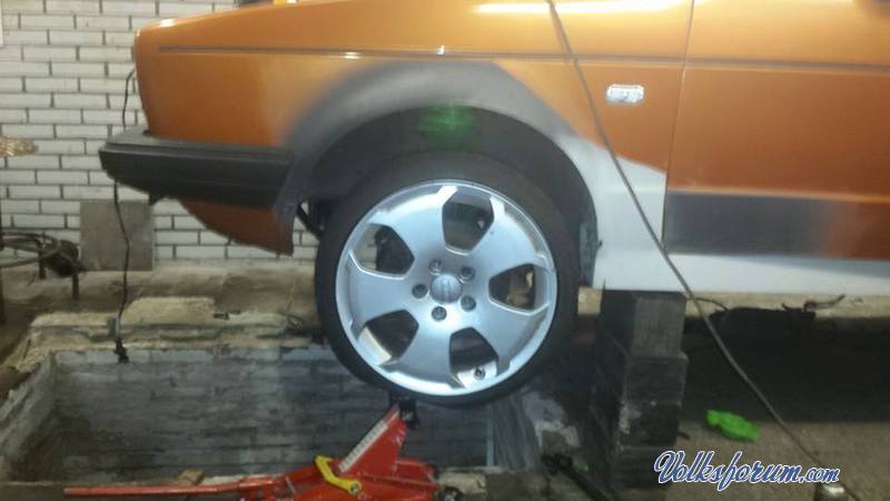

Vanavond achteras er onder weg gehaald. Ook de veerpakketten gedemonteerd en uit elkaar gehaald. Deze laat ik volgende week even stralen en zwart spuiten. Nieuwe centreerbouten erin en nieuwe stroppen halen. Ondertussen de onderkant opnieuw tectyleren en de uitlaat eronder bouwen. Daarna de andere achteras met schijfremmen eronder en de andere velgen monteren.
Vandaag ook nog even wat slangen en klemmetjes gehaald dus die kunnen ook weer worden gemonteerd. Tussendoor moet ik het stuurhuis er nog weer onderweg halen en zien hoe deze kan lekken. Ik gok erop dat er een klei e kering lek is en dat dit vrij simpel is te verhelpen. Als het stuurhuis en de achteras er dan ook weer onder zitten zijn de echt grote klussen wel af en kan het detailwerk beginnen.

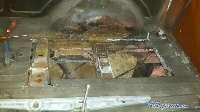

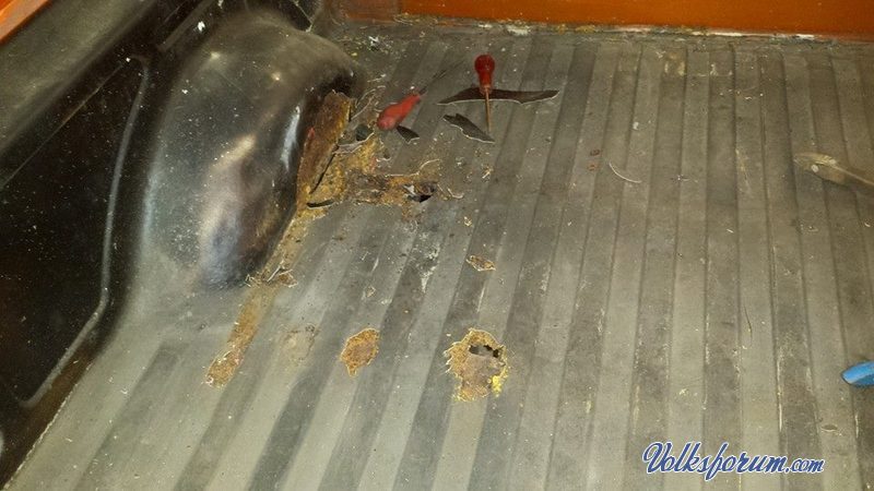

Veerpakketten inmiddels weer netjes zwart (geschuurd en gespoten, dus niet gestraald). Het detailwerk zal echter nog even moeten wachten. Bij het verwijderen van de oude laag tectyl kwam hier en daar toch het 1 en ander los waar ik niet op had gerekend. Lampenbeugel eraf en de aluminium bak eruit gehaald en wat begonnen te krabben en tikken...
Her en der kwam ik wat plekken tegen en ben begonnen er stukjes uit te halen.
Inmiddels ligt het meeste plaatwerk van de laadvloer naast de auto. Aande bestuurderskant ben ik de grootste problemen tegen gekomen.
De dwarsbalken zijn op de bevestigingspunten aan de lengtebalken het meest aangetast. Deze zullen eruit gaan en hiervoor zullen nieuwe u-balken voor in de plaats komen. De lengtebalk op de rechterkant kan worden gerepareerd met 2 gaatjes dicht te lassen. De balk op de bestuurderskant is echter een ander verhaal. Deze is in zo vergaande staat van ontbinding dat deze zal moet worden vervangen.
Klinkt allemaal vrij ernstig en leuk is het natuurlijk niet maar dat is ook een deel wat bij de hobby hoort. Niet denken in problemen maar in oplossingen. Het enige jammere aan dit alles is dat ik zelf geen goede lasser ben. Beetje bak en braad gaat nog wel maar dergelijke serieuse klussen zijn jammer genoeg niet aan mij besteed terwijl ik het gereedschap er wel voor heb... Misschien toch maar eens een kleine lascursus gaan volgen...
Heb er al iemand bij gehad maar dan moet de Caddy op transport en dat is het probleem nou net even zonder achteras....
Eerst alles kaal maken en balken e.d pas gaan maken, dan maar eens zien dat de smid even bij mij langs komt ipv ik bij hem....

Dit is echt balen, heb toen hetzelfde gehad. Toen ik de Caddy 7 jaar later wegdeed was de boel achter weer verrot terwijl de voorkant (achter '86, voorkant "84 Jetta I) nog goed was. De Caddy was bijzonder slecht behandelt met was, de Jetta was juist zeer goed behandelt.
