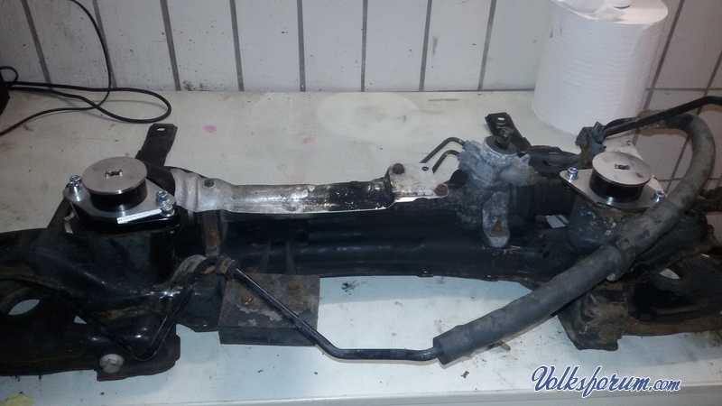

Weer wat tijd gevonden voor mijn eigen spulletjes.☺
hier het subframe met 2 x een pu baksteun ivm de ruimte die ik nodig was voor de turbo.

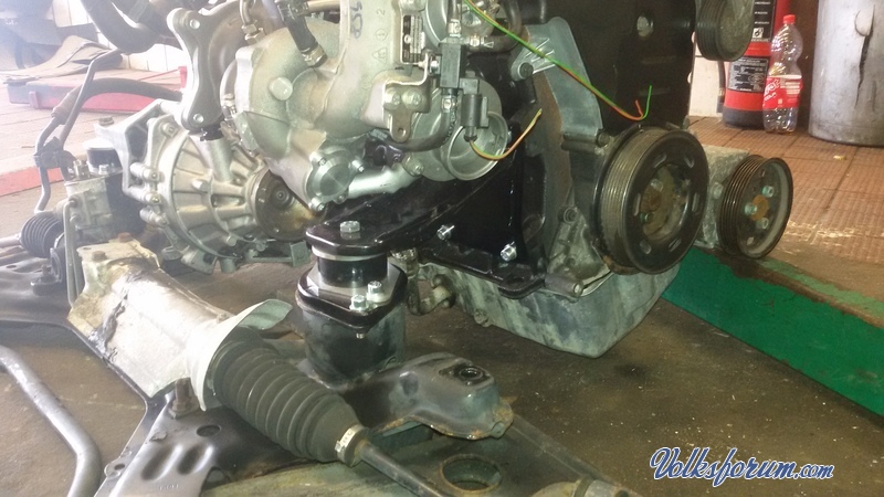

hier bak alweer gemonteerd en ff op subframe laten zakken om te kijk of ik mijn werk goed had gedaan ivm de custom motorsteun. En hij past perfect 😆
en nog foto van de custom steun. Binnen kort weer update s

Old 23-04-2016, 20:17
Posts: 935
Nice gedaan met die steun!!
Breng hem maar in productie!!

Old 23-04-2016, 21:52
Posts: 3,896
Als je zo steun wil kan ik hem je wel maken. Ik weet nu hoe het moet☺ en de mal ligt er nog wel.

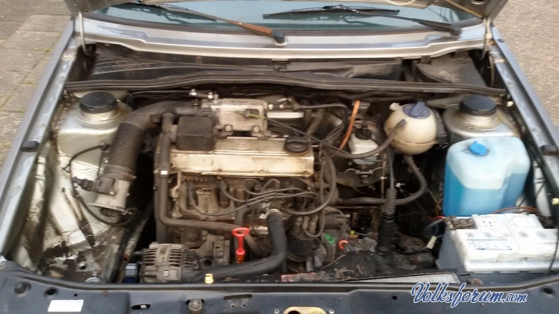

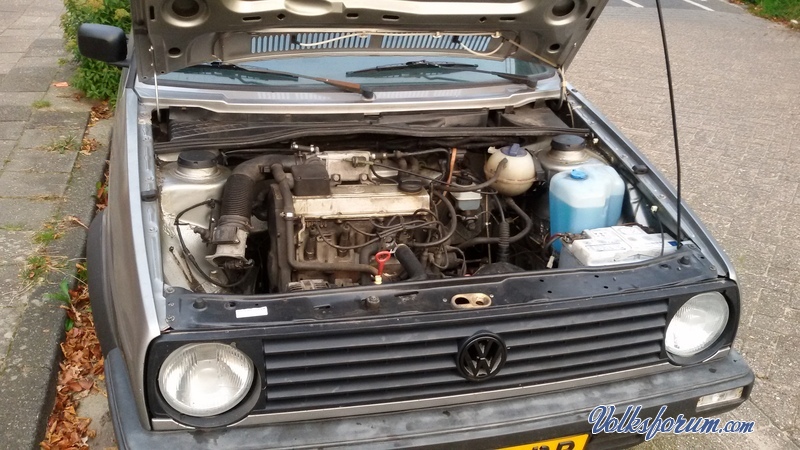

Old 25-04-2016, 21:29
Posts: 3,896
Voor de liefhebbers de grijze mk2 komt waarschijnlijk in zijn geheel tekoop met de 2 liter 8v motor. Ik rij er nu bijna nog dagelijks mee. Maar ik heb een andere mk2 op het oog, waar de 1.8t in gaat komen.
