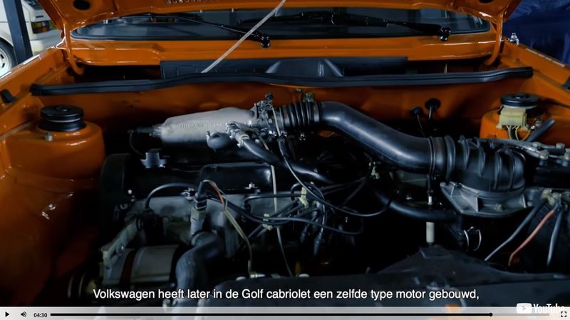

Deze gti heeft volgens mij GEEN origineel chassis. Chassis is van na 1980 met de brede achterlichten dus. Wie is het met me eens? Of heb ik het mis. Kijk maar eens goed naar het filmpje van de beelden onder de motorkap. Hier zie je veel 77 gti kenmerken zoals de oude type DOM-lagers, diagnosestekker op de linker veerpoot, benzinefilter-houder op het linker binnenscherm etc.
Wie ziet er iets aan de carrosserie wat niet klopt???

Kun je een foto plaatsen van de tijd 05:06? Daar kun je zien dat de carrosserie niet van 1977 is

Sorry ik kijk niet goed het filmpje duurt 05:06. Ik bedoel 04:30.

Dank je wel Erik. Links op de foto zie je het rechter veerpoothuis waar het chassis nummer op staat. Er zijn 2 typen veerpoothuizen namelijk het oude type met een smalle rand waar hij beneden mee op de carrosserie zit gepuntlast. Dit oude type, is als ik het goed heb, met ingang van modeljaar 1980 (model waar voor het eerst brede achterlichten in zaten) vervangen door het nieuwe type veerpoothuis wat je op de foto kunt zien. Deze heeft een veel bredere rand waar het veerpoothuis met veel meer puntlassen aan de carrosserie is bevestigd. Het kwam bij het oude type veerpoothuis wel eens voor dat hij er gewoon vanaf rotte. Met als gevolg dat je voorwiel je wielkast inklapte en je motorblok op het wegdek lag. Bij deze 77er zie ik het nieuwe veerpoothuis en daarmee is voor mij duidelijk dat hier dingen niet kloppen om het maar zacht uit te drukken

Ik probeer even uit te zoeken hoe een veerpoot van 77 er dan precies uit zou zien.

Op deze foto zit het motorblok in de weg om het te kunnen zien. Je hebt zelf toch ook een 77er golf?

Op de laatste foto kun je zien wat ik bedoel bij het oude veerpoothuis is de beneden rand smaller als bij het nieuwe type veerpoothuis.

Ik heb het over de rand waar het plaatwerk van het veerpoothuis contact heeft met het plaatwerk van het binnenscherm. Oude type=smal=minder puntlassen, nieuwe type is breed=meer puntlassen dus steviger.

nu je het zegt ja..de veerpootkom is inderdaad anders..
ik had nog ergens een foto van een Scirocco uit ´77 en inderdaad de onderste ´lip´van het kommetje zelf is smaller,er zit ook minder strijkkit in ´77
maar dat zou betekenen dat de rode 77er ,op tig andere plekken omgebouwd moet zijn naar 77er model..
resume,..sleepogen voor-achter..deurscharnieren..achterpaneel etc
het kan wel ..er zwerft ook nog ergens een andere rode rond, die men vanuit een post 1980 teruggebouwd heeft naar model ´76..(met kenteken '88)
en het is ergens nog makkelijker te doen dan een kei en keirotte '77er

Ik zie nu wat je bedoelt idd.
Ik kan me best voorstellen dat je veerpoten neemt met een bredere rand als je een restauratie doet en je eigen voorpoten niet goed meer zijn.
Waarom weer de oude smalle erin als je ook de verbeterde brede exemplaren erin kan zetten?
Tenzij je je auto in het vw museum gaat zetten zie ik het probleem van zoiets niet en ik zou daar dan ook allerminst mee zitten.
