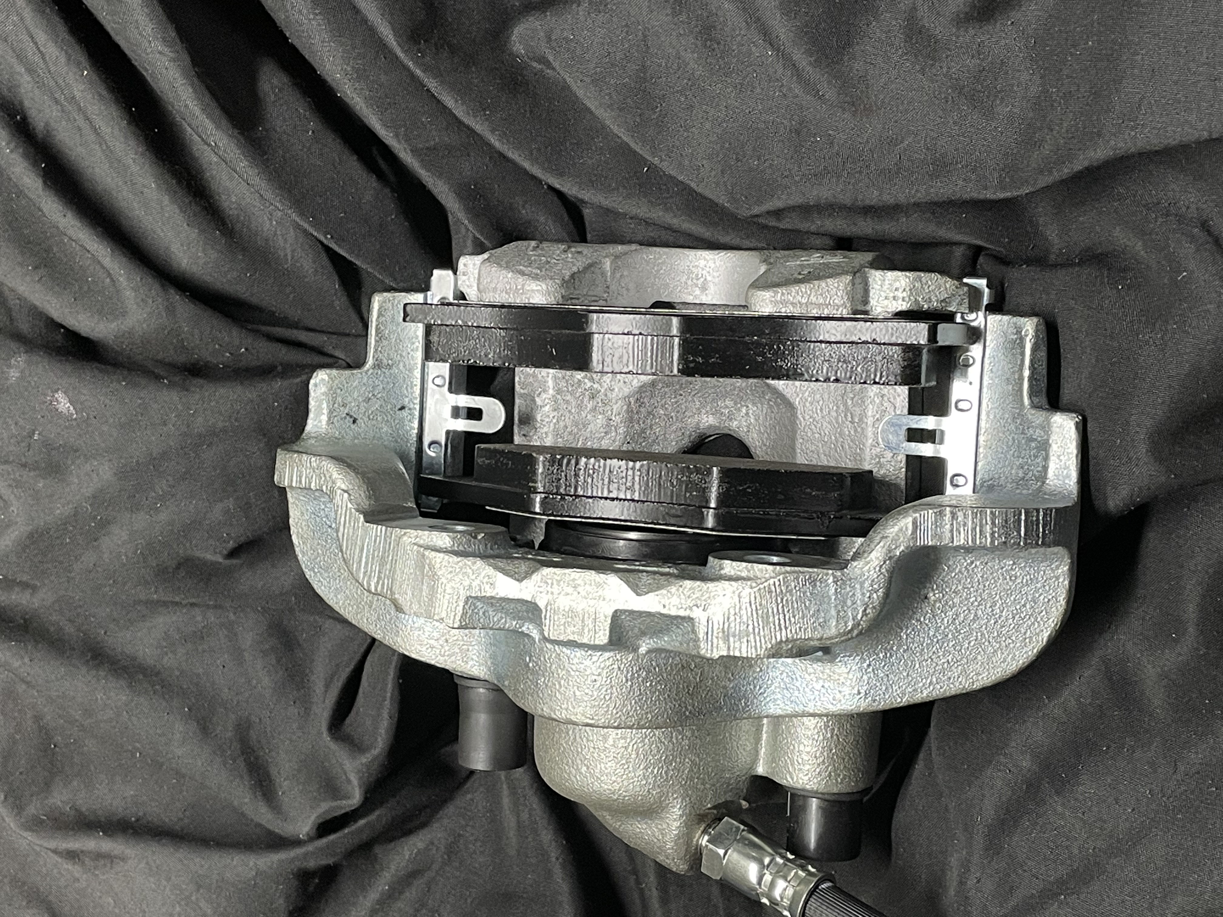

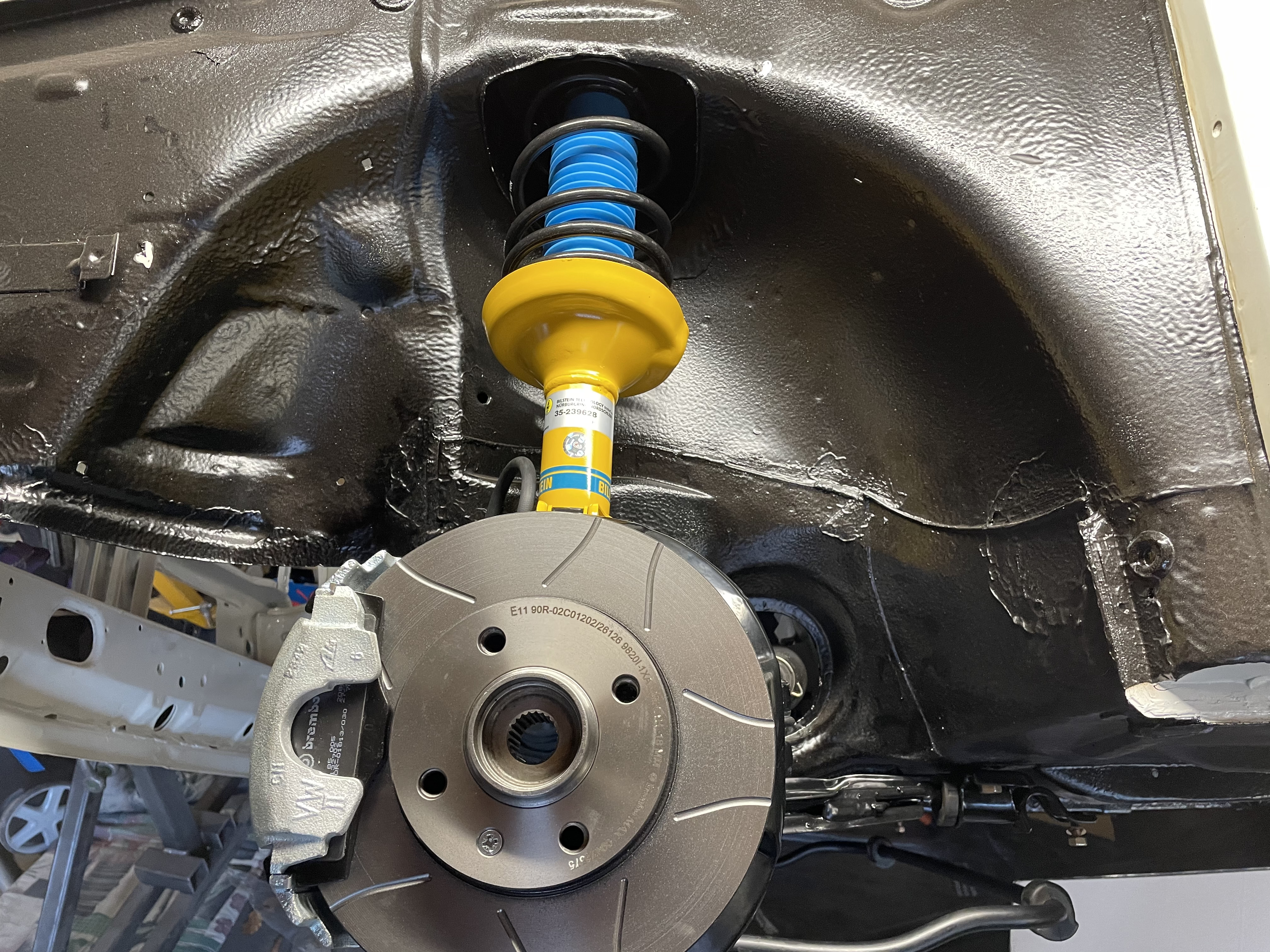

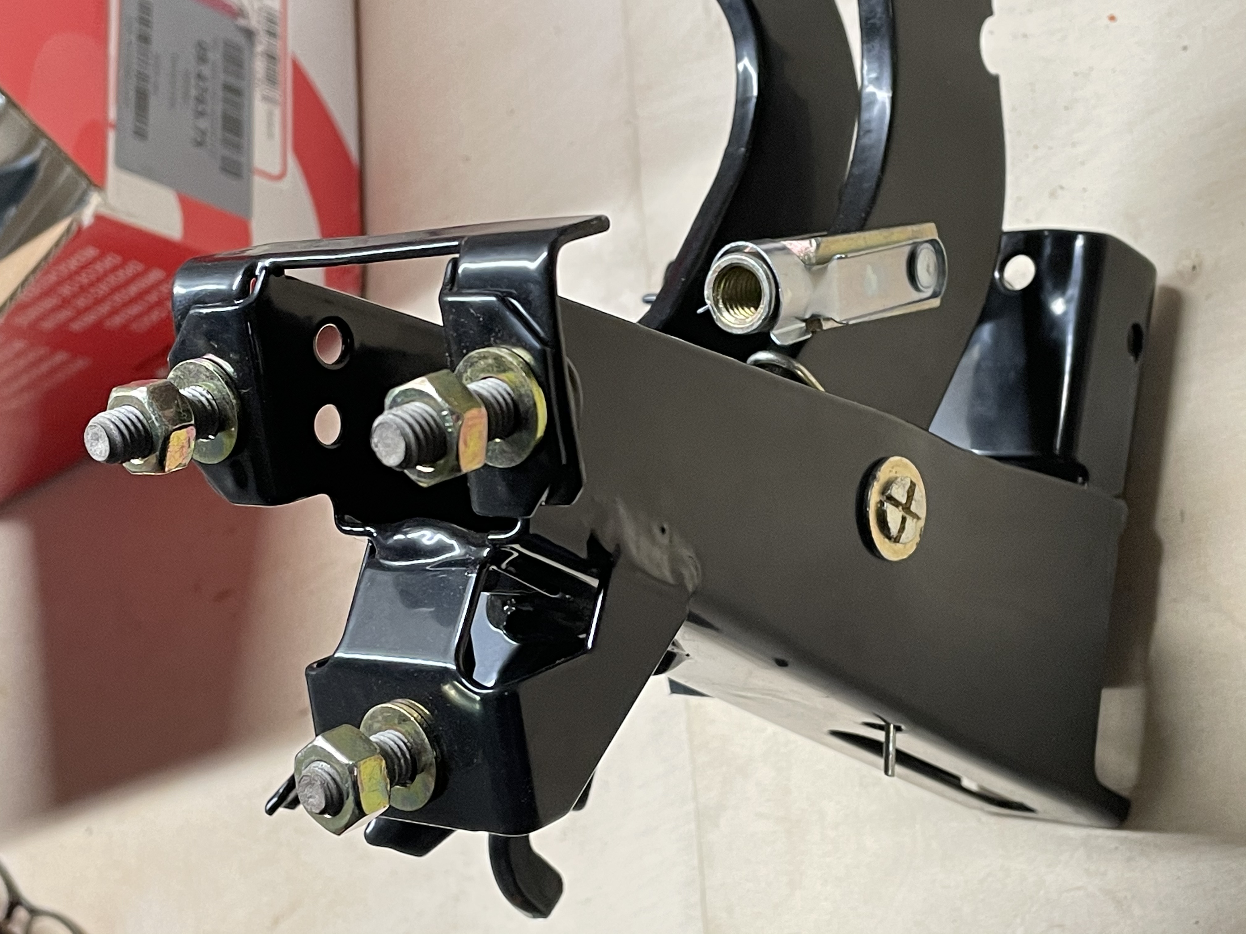

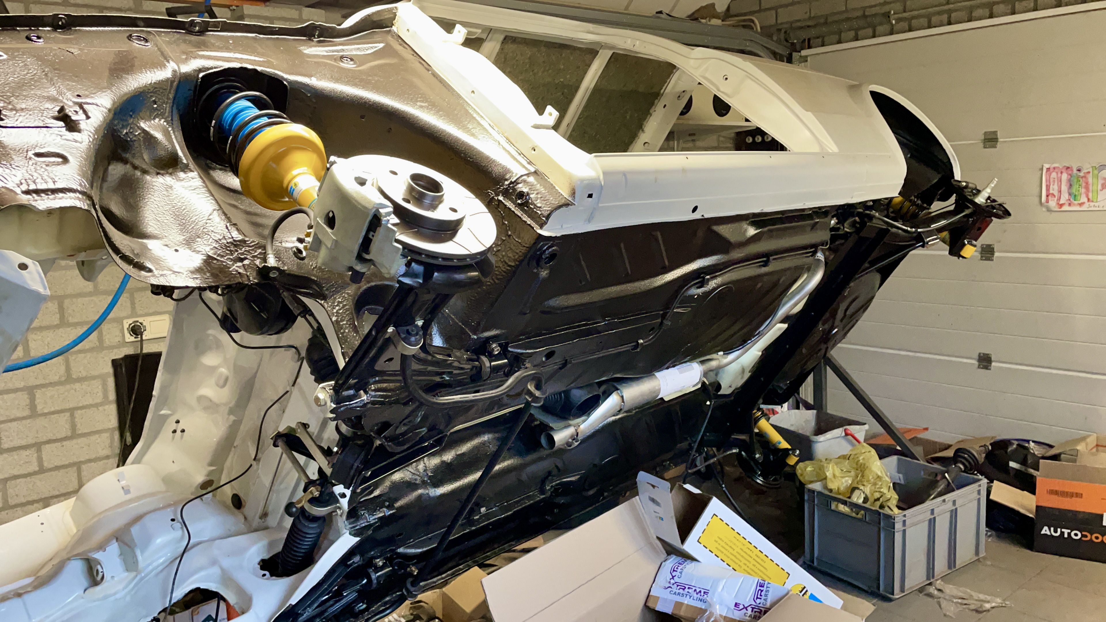

Even een update
Onderkant is bijna klaar. pedalbox zit er in.
nieuwe schokbrekers Bilstein/Eibach
Remklauwen gereviseerd met nieuwe rubbers, zuigers en blokken
Nieuwe remschijven.
Gaat eind mei terug naar de spuiter voor de buitenzijde en de aanbouwdelen

Originally Posted by Inkedami
Eindelijk weer eens een update.
Auto is inmiddels strak gemaakt en staat binnen in de lak en buitenkant in de grondlak
Achteras ligt klaar voor montage.
Onderzijde gespoten met 3M bodyschutz.
Ziet er goed uit! Hoe bevalt de 3M Bodyschutz? Ik zoek ook nog wat voor de onderkant van mijn golf namelijk. Zou je het weer gebruikten of zou je toch voor wat anders gaan?
Het verwerkt erg makkelijk .
Wel zie ik dat als je er flink tegen aan stoot met gereedschap, dat het beschadigd.
Voordat ik de wagen terug op z'n wielen zet, werk ik dat wel nog eerst bij.
Ik heb geen ervaring met andere producten.

Old 23-05-2021, 07:03
Inkedami Inkedami is offline
Join Date: Nov 2018
Posts: 38

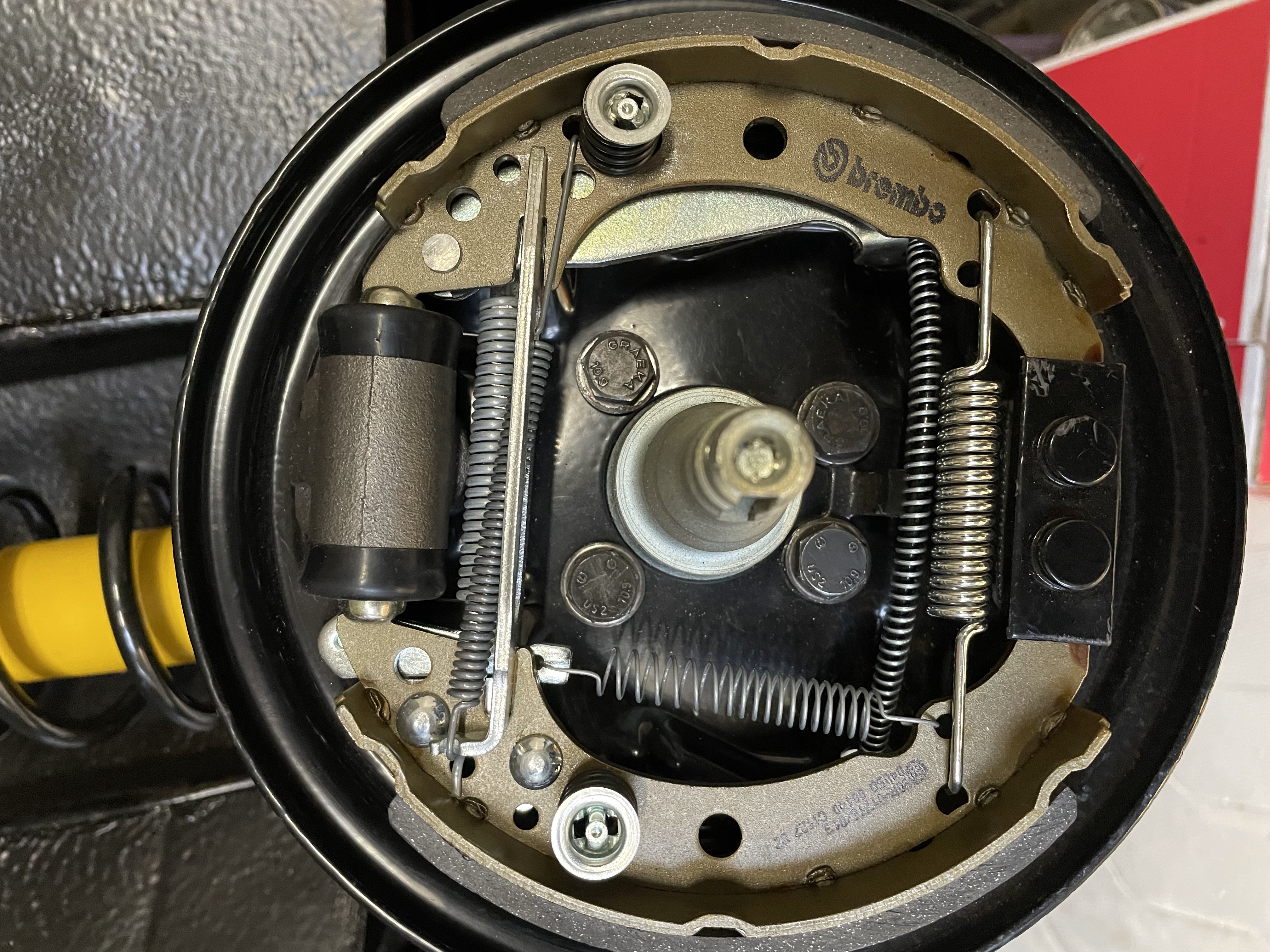

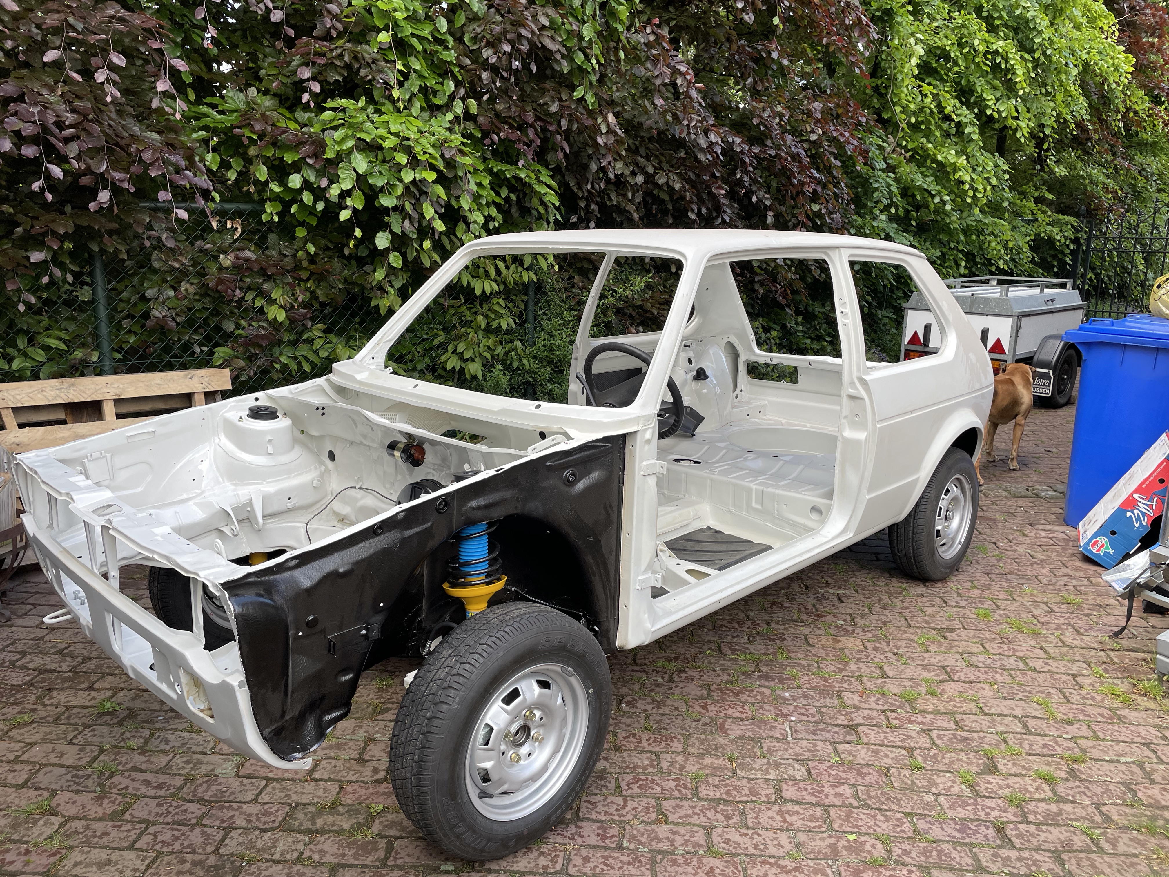

heb in middels de achterremmen en lagers vernieuwd , nieuwe handremkabels gemonteerd
En hij staat voor het eerst sinds lange tijd weer op eigen benen.

Dat is ook apart, die remblokken met verschillende afmetingen.
Ik zie wel dat ie mooier wordt als af-fabriek

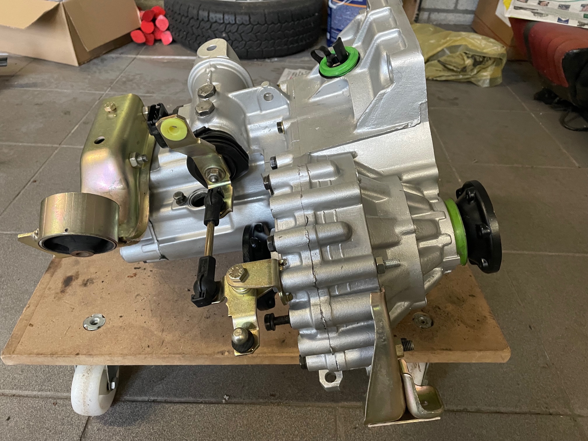

Na deze zomer eigenlijk niks aan de auto gedaan te hebben, nu van plan deze winter weer langzaam de draad op te pakken.
In de tijd dat ik de wagen in bezit had zo'n 25 jaar geleden, ging de versnellingsbak kapot, aangezien er toen meer dan voldoende vervangings bakken waren, is er een andere bak onder gekomen. echter achteraf bleek dit een bak van een Diesel te zijn met te lange overbrengingen. Na lang zoeken voor een 7G bak( niet makkelijk aan te komen) uiteindelijk een 9A bak gevonden met dezelfde verhoudingen. Flenzen van deze bak zijn 100mm , dus deze van m'n oude bak overgezet (90mm). Ondertussen netjes gemaakt(laten glasparelen en aluminium lak gespoten) en volledig laten reviseren met nieuwe lagers , keringen. Verder gelijk de boutenset laten plaatsen en de 2e synchromesh laten vervangen.
