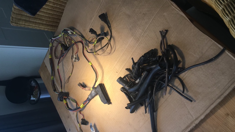

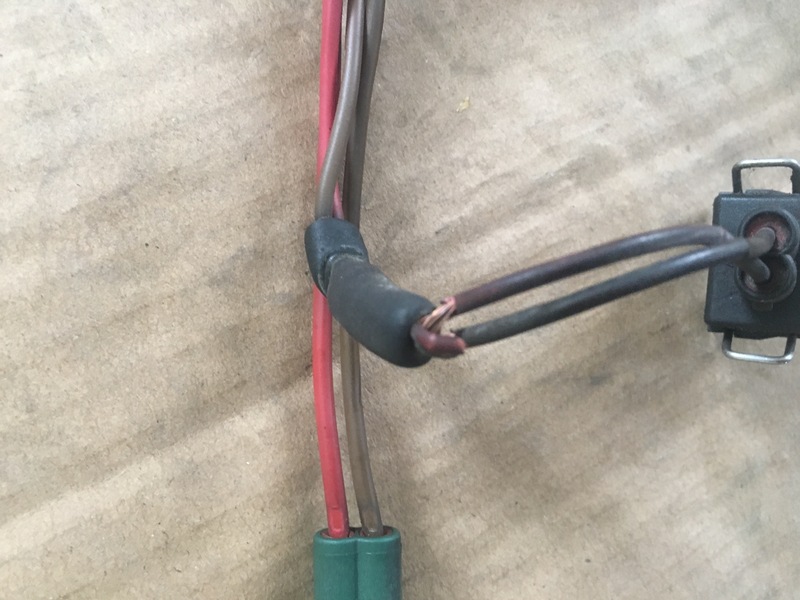

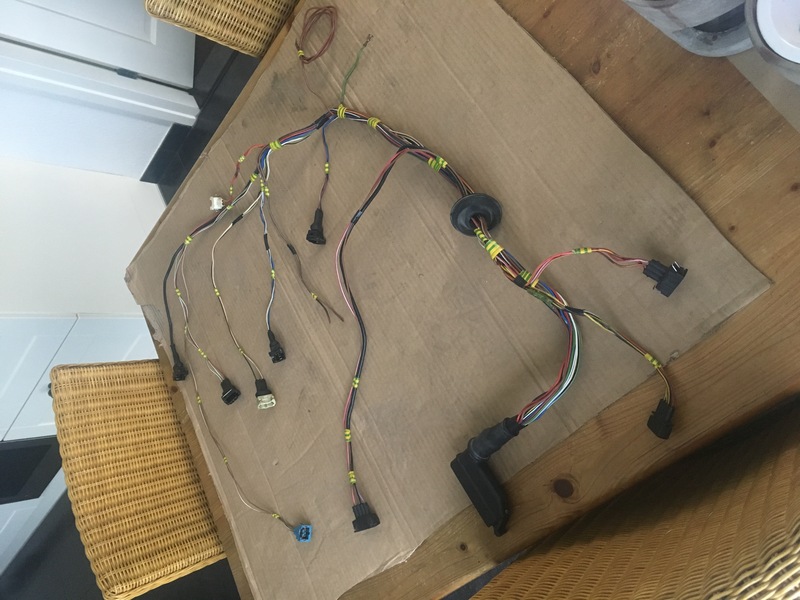

Gisteravond maar eens begonnen met het uitpluizen van de kabelboom. De oude krimpkous/isolatie was over het merendeel van de boom keihard geworden door de warmte. Dus besloten om deze er maar compleet af te halen:
Ook het merendeel van de connectoren hadden breuken in de kabelisolatie. Gelukkig op te lossen door deze draden iets in te korten en nieuwe contacten aan te krimpen. De paar cm die er af is gegaan heb in proberen te compenseren in het opschuiven van de aftakkingen in de boom, zodat er iets meer speling alle kanten op is.
Vervolgens het geheel doorgemeten naar de aansluiting van de de ECU. Alles kwam overeen met de bijbehorende schema's. Na nog twee visuele inspecties op scheuren, knikken en dat soort dingen, heb ik de boom ingepakt in hittebestendige kabelboom tape:
Voor:
Na:
Dat ziet er in ieder geval weer een stuk beter uit! Nu de kabelboom naar de zekeringen kast nog

Welke je wel echt nieuw moet maken is het kleine kabelboompje van de injectoren. Deze harden helemaal uit, verliezen de isolatie en gaan kortsluiting maken...
Klopt, die is helemaal vergaan Zit ook fijn boven de uitlaat haha
Spullen daarvoor heb ik reeds besteld!

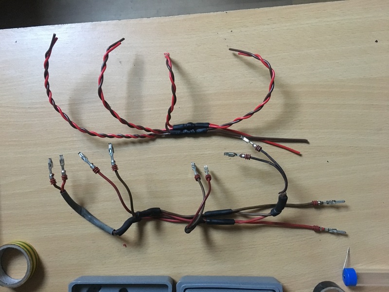

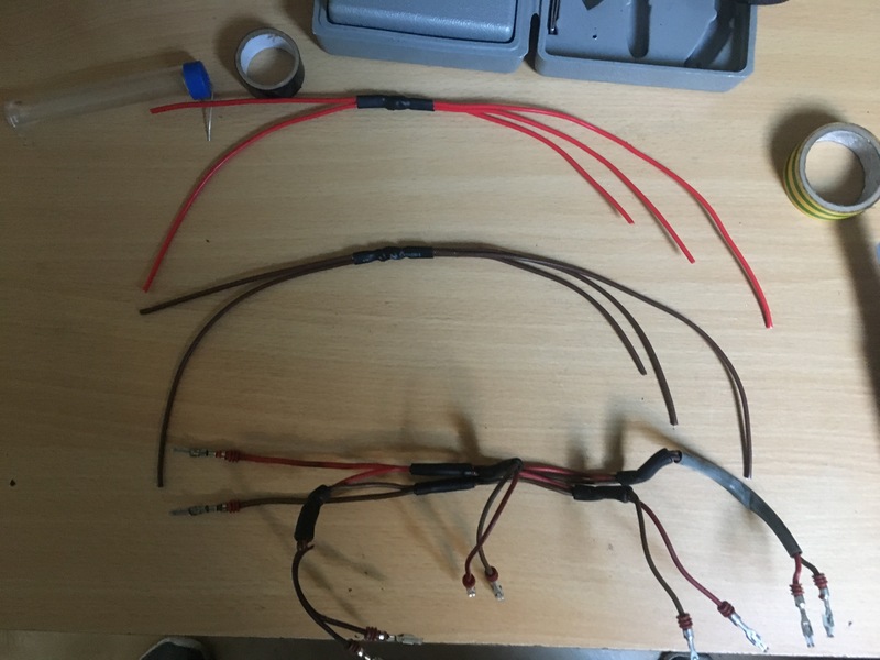

Zoals reeds vermeld was de kabelboom van de injectoren oud vuil geworden:
Hoewel deze nieuw te koop zijn, vond ik €130,00 voor wat koperdraad en een paar injectoren wel redelijk prijzig.. (Geld zit m waarschijnlijk in het uurloon).
Voor dat geld knutsel ik zelf wel even :
Nu nog even netjes inpakken met hittebestendige tape en dan kan die weer eventjes mee!
