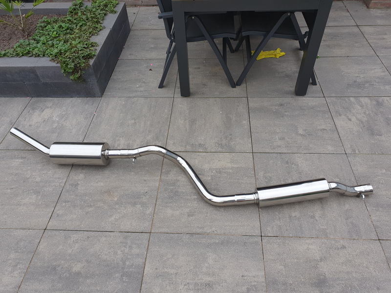

Uitlaat systeem word aangepast naar 60mm

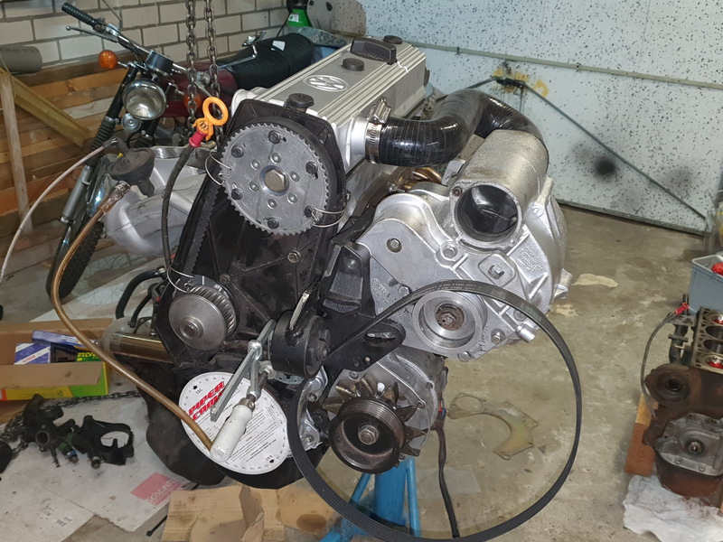

Send a message via MSN to vagg freak
Motor gemonteerd en compressie verhouding uitgeliterd
8.8:1
nokkenas uitgeklokt
Olie druk gestart 8bar

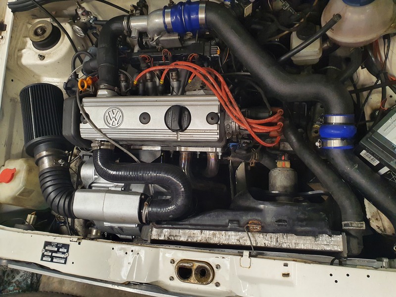

  #48
Old 23-10-2020, 06:56
vagg freak vagg freak is offline
Posts: 694
golf mk1 g40
golf1 cabrio
Golf mk7 variant
Polo 6r

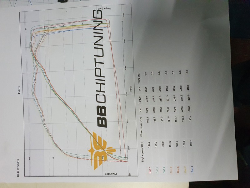

  #49
Old 23-10-2020, 06:59
Posts: 694
Best een mooi resultaat met 0.8 bar een 72 poelie en een glader die gereviseerd moet worden heb nog een gereviseerd liggen

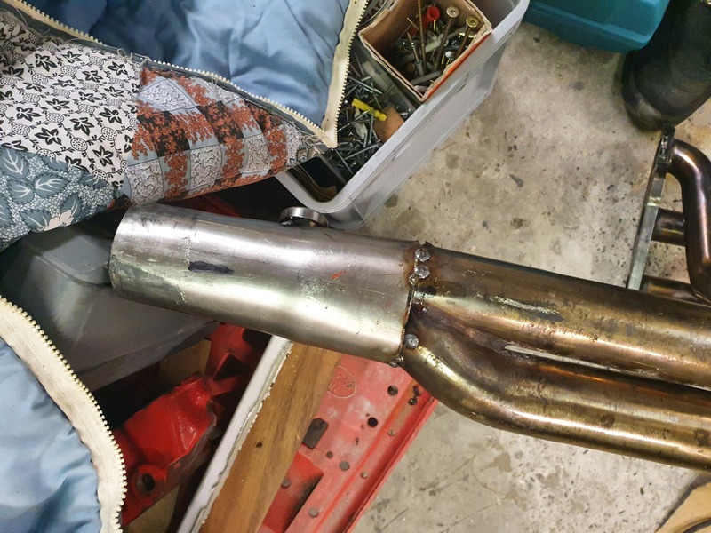

G40 spaghetti aangepast zodat er een 60mm uitlaat op past ipv 45mm

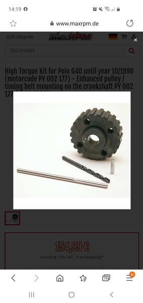

Heb deze mod toegepast ivm de spie in de krukas poelie kan breken
