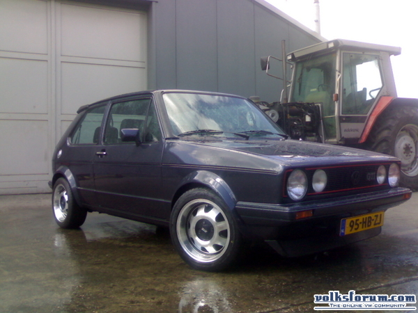

Goed bezig Folkert! Staat super die ATS`en
Heb je ook iets gereviseerd aan het motorblok toen hij uit elkaar lag?
  #42
Old 02-03-2008, 15:08
Posts: 4,434
Idd de atsen staan hem goed !

mooie mk1 gti wordt dit. velgen staan hem exht heel mooi.

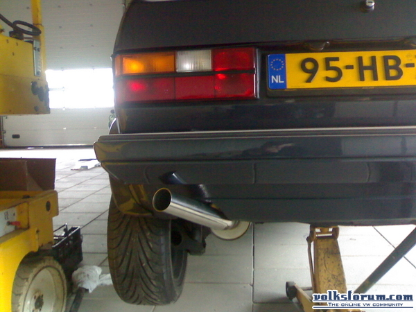

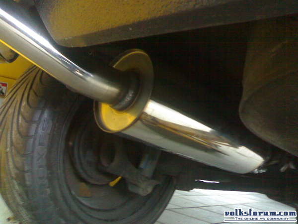

eindelijk naar 2maanden wachten mijn supersprint binnen en WAT staat er op de achterdemper??
lijkt me sterk dat op een supersprint uitlaat FOX staat???

Heb je daar wel supersprint geld voor betaald?
Dan zou ik maar snel terug gaan, fox is absoluut geen supersprint.
Supersprint heeft een mooi paard als logo.

ja daar heb ik wel supersprint geld voor Betaald!!! baal hier goed van morgen maar eens bellen

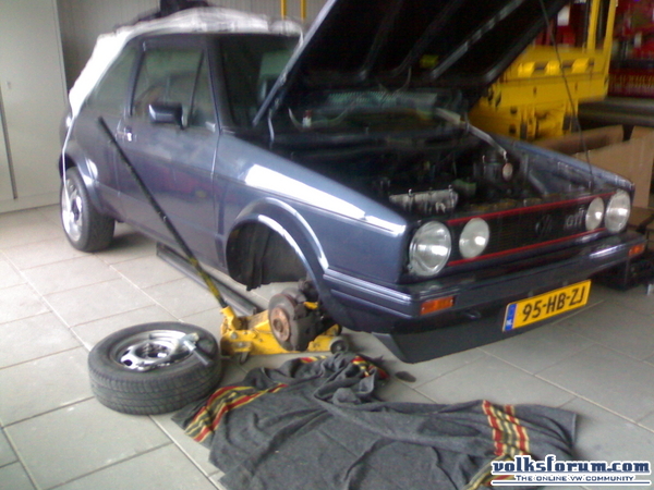

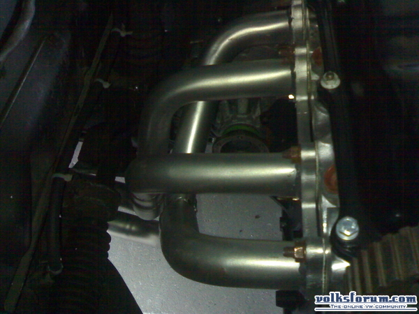

zo vandaag eindelijk weer eens wat aan de gti gedaan,
uilaat gemonteerd was nog een leuk klusje zon dikke pijp onder een einzer hangen.
steekassen en nog wat kleine dingen gedaan.

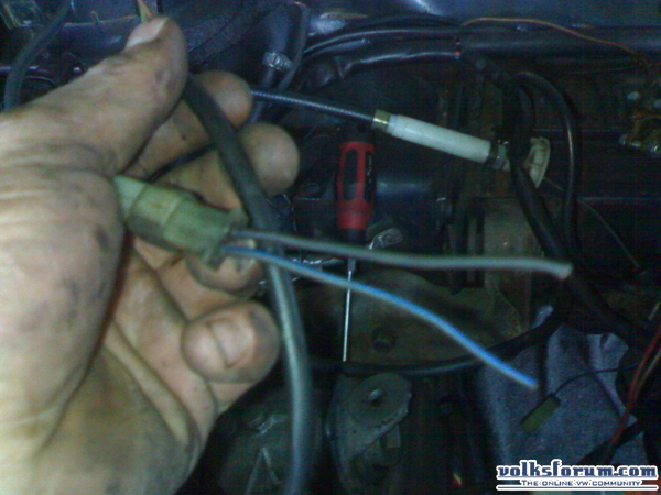

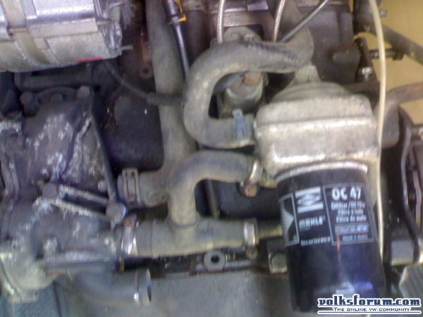

wie weet mischien waar deze 2draden vanaf de stekker op de versnellingbak naar toe moeten?
en dan hou ik onder het dashboard vanaf het contact nog 2 draden over,een zwart groene en een zwart witte??
en ik heb 2 soorten poelies bij de auto gekregen welke hoort erop deze hieronder of gewoon een simpele blikken?

de dikke zware poelie hoort op een DX motor te zitten, de lichtere zit op bijv. een 1,5 liter JB motor.
Mooi uitlaatspruitstuk, toen ik mijn supersprint spruitstuk monteerde heb ik wel alle tapeinden vervangen en direct koperen moertjes gemonteerd.
Deze roesten niet vast, en gaan na jaren nog los.
Gewoon te halen bij de vw dealer.
De draden moet ik ff opzoeken in mn haynes manual.
Mooie auto, keep up the good work!
grtn yal

zwart/groen gaat naar de olie temperatuur sensor op het thermostaathuis van de oliekoeler.

dank je Yal zal morgen meteen bij de bedrading kijken.
Ik heb trouwens ook koperen moeren gemonteerd op de draadeinden.

De 2 draden vanaf het contact "kunnen" ook voor de de brandstofpomp zijn. Toen ik de 16V erin had bromde de pomp als ik hem op contact zette. Bij een DX is dat niet zo.
Maar of de draden daarvoor zijn weet ik niet.
Komen die kleuren ook voor op de tellerklok????? Omdat ik op de wit-zwarte een stukje van een krimpkous zie.

heb dus met stroeve gebeld en volgens hun is fox nog maar net leverbaar en zijn daar nog geen prijzen van bekend. maar is volgens hun net zo duur als supersprint! En toen ik het spruitstuk goed bekeek zag ik powersprint in plaats van supersprint staan, en daar betaal je dan 740 euries voor !!!
als ik een nieuwe vw bestel krijg ik toch ook geen ford geleverd??dit is dus de eerste en laatste keer dat ik hier wat bestel!
