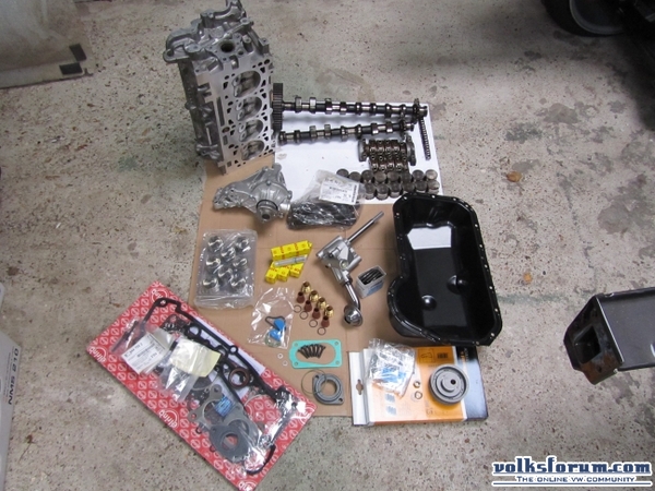

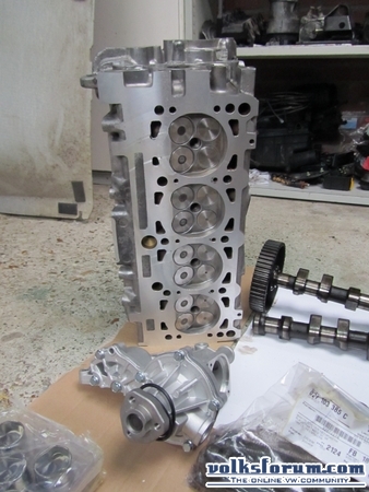

Even een update over deze golf.
6 maanden geleden de versnellingsbak gereviseerd ivm krakende synchromesch 2e versnelling, toen alle lagers etc maar vervangen en bout/moer bevestiging erin gezet met nieuwe koppeling.
Ik was van plan deze winter lekker door te kachelen totdat de auto vorige week problemen gaf. Bijna niet meer aanslaan en stotteren/inhouden. Tevens hoorde ik af en toe de klepstoters tikken, maarja wat wil je ook met nu 250.000km erop.
Nu staat hij stil en ga ik binnenkort het eea vervangen en motortje nieuw leven inblazen
-Cilinderkop vlakken
-Nieuwe klepgeleiders
-Klepzittingen invrezen
-Nieuwe klepsteelrubbers
-Klepstoters vervangen
-Verstelbaar nokkenastandwiel
-Nieuwe tandriem met spanrol
-Nieuwe waterpomp met thermostaat
-Nieuwe oliepomp
-Oliespatplaat in carter
-Nieuwe carterpan
-Nieuwe Bosch injectoren
Dindag kan ik mn cilinderkop ophalen en dan ga ik eens lekker bouwen. Ik zal aankomende week fototjes plaatsen
