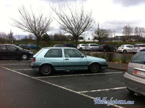

afgelopen zondag plots naar Zuid Frankrijk gemoeten wegens omstandigheden.
Nieuwe winterbanden eronder en de 2 x 1100km probleemloos afgelegd in 10 uur per keer. idioten op de Pheriferque, 8% bergen, sneeuw, heftige regenbuien en drukke peages.
Wederom, no problemo.
Ergens voor Bourdeaux.
Wel gaat er binnen een korte tijd een nieuw VAG stuurhuis in wegens een beetje speling, moet afentoe flink corrigeren in de wind. Sinds ik nogal gespitst ben op rijeigenschappen op langere afstanden, gaat de Raceland schroefset gaat er onder weg. Wordt knetter en knetter-gek van dat gestuiter. Heb nog een setje hardheid verstelbare koni's staan met 40mm verlaging.
Dat worden de volgende klussen. Al ben ik zeer tevreden dat het allemaal zo voorspoedig gaat. As vrijdag mag die weer naar de Pheriferique.
Aanvullend, een aantal weken geleden 14 maanden APK erop, zonder aanmerkingen.
