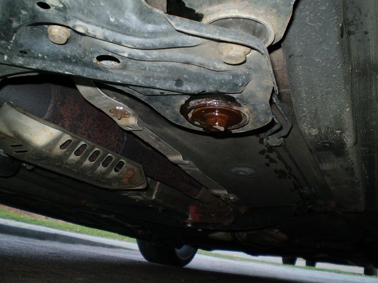

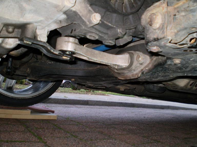

Ik heb net even wat foto's gemaakt van de onderkant. Zou iemand mij eens kunnen wijzen welke bouten los moeten.
Zelf lijkt het me dat als ik 4 bouten loshaal het subframe los komt te zitten en ik genoeg plaats heb voor de stabi stang.
Hier de foto:
Alvast bedankt

Martyn Martyn is offline
Posts: 3,868
Die torsie stang die aan je bak zit moet los.
4 bouten van je stuurhuis los
Je verbindingstangen aan je veerpoot
Je fusee kogels 2x3 moertjes
En ik dacht iets van 4 grote van je subframe zelf
(misschien dat ik er 1 vergeten ben)
Dan is hij helemaal los
Je kan ook proberen de voorste op te lichten tot max en de achterste verwijderen, zodat je sub scheef komt te hangen dan kan je proberen je stang er tussen uit te wringen, wel je stuurhuis los maken. Zo kan je hem er proberen er tussen door te krijgen, maar makkelijker is gewoon helemaal los als je op een brug staat

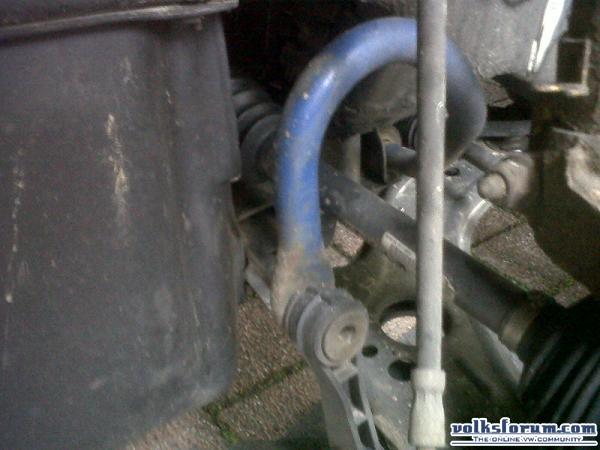

Dit is hoe het bij mij op de auto zit:
Alleen is dit de kant waar de dunne aandrijfas zit. Op de foto staat de auto wel opgekrikt. Aan de andere kant komt de aandrijfas tegen de stang aan,
Is het hier dus mogelijk om verstelbare koppelstangen toe te passen?

Martyn's Avatar
Posts: 3,868
AHA ! ik dacht dat je nog een stang moest gaan monteren...
Op die fiets, nou dan sta je al vrij plat dan als hij zelfs deze raakt nice !
Minder nice dat hij hem raakt natuurlijk, of het zin heeft durf ik niet te zeggen, ik zeg stang er af en een v6 stang er op zetten ben je van al het gezeik af !
Ik had die instelbare op mijn originele stang, toen had het enigszins zin maar toen ik lager wou is er alsnog een v6 onder gegaan

Haha nee die had ik al eronder zitten. Dan ga ik morgen eens even proberen aan deze te draaien zodat hij goed komt te zitten en dan kijken of er verstelbare tussen passen en anders moet toch maar de v6 stang eronder!
