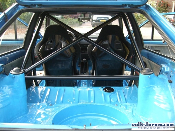

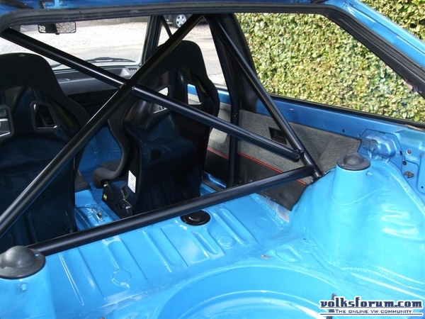

Inmiddels is het interieur helemaal klaar!
Dashboard kastje weer gemonteerd en ook de middenconsole netjes teruggezet. Verder de achterste interieur panelen er gemonteerd want wel zo netjes. Daarna de kuipjes definitief vastgezet de gordels nog maar even achterwege gelaten om ze schoon te houden maar die kunnen er zo in geklikt worden. Misschien dat ik er nog traanplaat inzet om de bodem te beschermen.
Net even al het stof weggewassen en wat foto's gemaakt, ben blij dat dit klusje is afgerond.
Inmiddels ben ik al druk bezig met het schuren van de Ronals, zodat ik die ook kan gaan spuiten en er bandjes omheen kunnen. Ze worden overigens gewoon weer zilvergrijs.

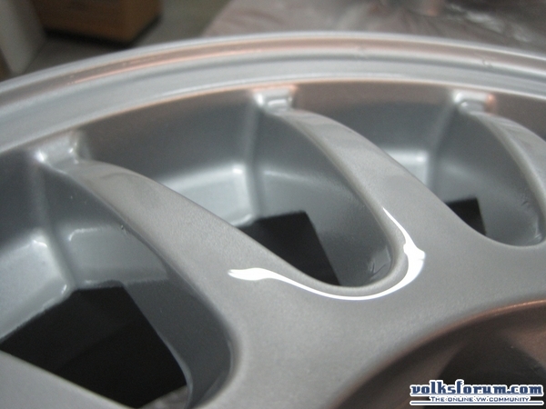

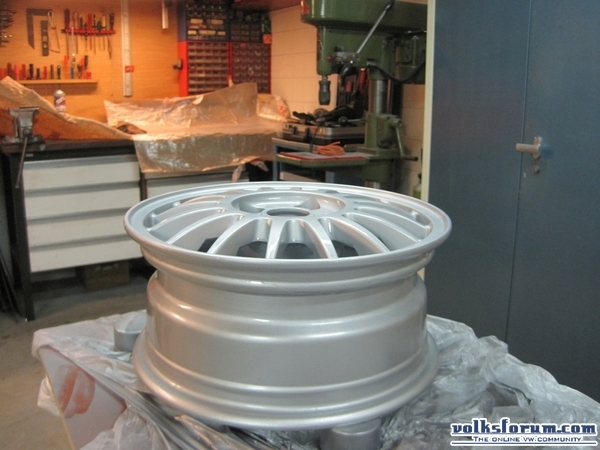

Na een goede 15 uur schuren staan inmiddels drie van de vier velgen in de grondverf, de laatste is al geschuurd maar ik was door mijn verf heen. Donderdag weer verder, maar voor nu een paar plaatjes.

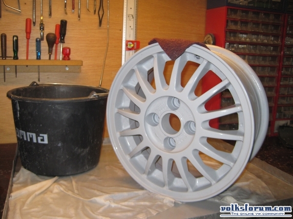

Na een weekendje Oktoberfest gister toch nog tijd en energie gevonden om de wielen in kleur te zetten.
Zo liet ik ze achter vrijdags, allemaal in de grondverf.
Vervolgens maandag weer aan de slag en alle wielen met schotch brite nat geschuurd.
Daarna spuitbusjes opwarmen, heb er al met al een stuk of 10 gebruikt.
En dan het eindresultaat.
Totaal iets van 50 euro gespendeerd aan lak en schuurpapier en daarmee best een mooi resultaat behaalt al zeg ik het zelf.
