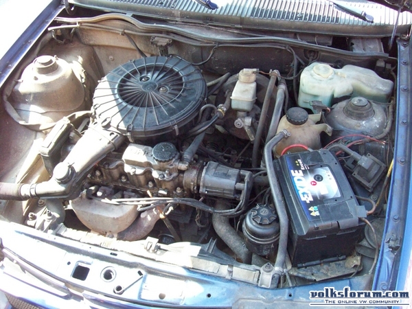

Jongens (en meisjes ) het volgende..
Mijn zoektoch naar remdrukbegrenzers gaat vrolijk verder. Nu heb ik iemand gevonden die ze van een opel heeft. Nu is mijn vraag of dat ze zijn. De desbetreffende man vroeg het ook aan mij. Ik weet hoe ze van VW eruit zien, en dit lijkt er op. Maar ik vraag het liever even.
Thá picture;
Dus op de gok wagen?
Thanx anyway.
