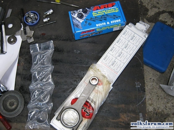

Posts: 425
vandaag weer update
pakje uit amerika was donderdag avond binnen
hierin zaten de: sterkere drijfstanglagers
H-profiel drijfstangen
en de arp kopbouten
vandaag aan de slag gegaan
verschil met de orginele
en nog een foto dat ze er met zuigers inzitten.
nu nog wachten op het pakketje uit noorwegen met de spullen voor de kop.
