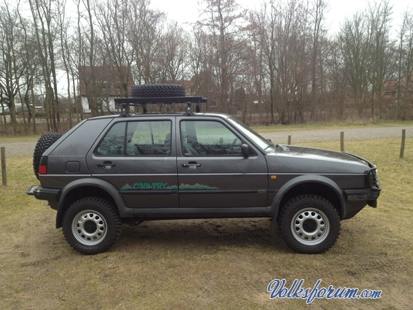

Posts: 4,490
Toplagers voor vervangen, hebben het maar 10 maanden volgehouden, heb er nu VR6 lagers opgezet (plus onderstel). Stalen veerpootbrug gemonteerd voorzijde. Offroad wielenset erop en beide reservewielen gemonteerd. Remklauwen netjes zwart gespoten want dat rood kon echt niet. Auto rijdt erg goed, voelt soepeler en sterker aan.
Tevens 4 zijwindschermen binnen gekregen alleen nog niet gemonteerd.

'Beetje' offroad rossen door gaten kuilen modder plassen bergen op en af etc. Ik test hem af en toe uit om de zwakke plekken te vinden en dan pas ik het aan. Heb geen zin in teveel geklooi als ik door de woestijn ploeter straks 😜
En funfactor is wel echt lachen als je aankomt met je Golf terwijl de rest staat met landrovers en crossmotoren.

Ben ik weer! Visco heb ik niets mee gedaan en de accu die erin zit is een 95ah normaal. Het is niet de bedoeling om met volle bepakking de stijlste hellingen en diepste modderpoelen te pakken ik ga niet het lot tarten, gewoon wat bergweggetjes en een beetje woestijnzand happen.
Over 4 weken vertrekken we en heb weer een hoop gedaan.
-pu rubbers in de draagarmen
-revisie startmotor
-motor nog even goed afgesteld, voelt lekker krachtig zo
-alarm en cv weer aan het werk gekregen
-radio ingebouwd, (na een jaar zonder!)
-klok met mfa erin
En vandaag eens proef passen gedaan met spullen in en op de auto, moet zeggen dat het prima gaat, alles op het dak ga ik met sjorbanden vastzetten aangezien het best wat weegt een wiel, 10l can, 20l can en kist.

Nog wat geknutseld.
-usb oplaadpunt erin
-rijplaten zijn besteld
-achterschokdempers besteld
-zimmermann schijven en ate blokken besteld
-volt meter besteld
En dan ben ik klaar
Als alles binnen is post ik pics.

Zijn we weer! Achterschokdempers vervangen voor knappe van Bilstein, ding rijdt nu stukken strakker. Tevens achterste cardanlager vervangen, hoef niet uit te leggen waarom denk ik
Hij is nu echt af en rijdt echt super! Zondagochtend vroeg gaan we op pad, zaterdag zet ik nog wat pics erop met volle bepakking
