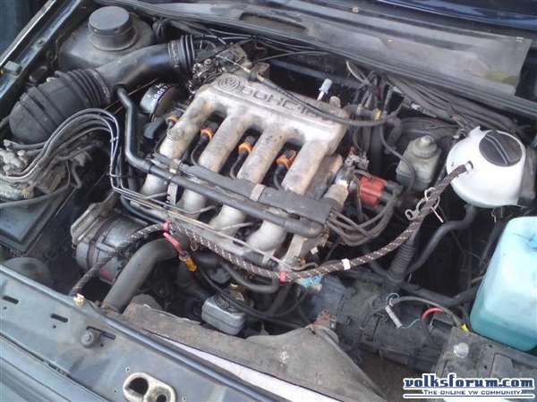

Maar, op deze afbeelding, zou iemand kunnen aangeven waar de K&N dan eventueel zou kunnen? Dan weet ik in ieder geval welke onderdelen ik nog moet hebben. En, als ik zo naar deze afbeelding kijk, dat koelvloeistofreservoir is exact hetzelfde als die van mijn 1.3 NZ.

koelstofreservoir is hetzelfde , die hoef je niet te vervangen

Weer even een kleine update. Gister mijn inlaatspruitstuk ontvangen, vandaag gemonteerd.
De ontsteking heb ik, dynamo en de startmotor, kan iemand mij vertellen wat ik precies allemaal nog mis? Kan zelf ook wel zien dat er het één en ander mist, maar jullie ervaren mede-forumgebruikers zullen vast meer zien/weten dan ik in mijn eentje

passende versnellingsbak,complete injectiesysteem,dynamosteun,verschillende slangen,je kan beter vragen wat mis ik niet?no offence,maar je gaat me toch niet vertellen dat je die hoop schroot compleet gaat staan maken?ik dacht dat je een compleet blok had geregeld,met alles erbij?

die subframes en achteras had je niet nodig gehad.als je die foto hierboven vergelijkt met een ingebouwde 16v op die foto daar weer boven kun je ongeveer zien wat je allemaal nog moet hebben. hoop voor je dat je er niet te veel voor betaald hebt.
