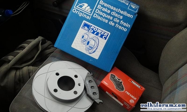

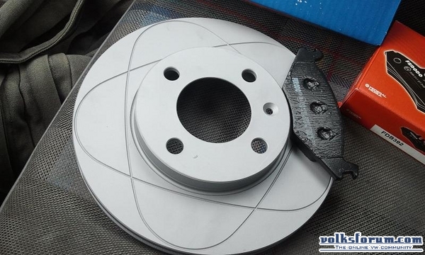

Vandaag nieuwe remmentjes gehaald voor de TDI. We gaan van enkele schijven naar geventileerd.
Schijven zijn van Ate, en dan zogeheten ''power disc''.
Blokken van Ferodo. En dan de straatversie. Niet die race- dingen.
Heb ik met opzet gedaan, anders vreten de blokken je schijven op. En ik heb het liever anders om.

Super kerel, ik heb in de garage goeie ervaringen opgedaan met die power discs
En idd gewoon een paar standaard of EBC greenstuff blokken erop is genoeg

Oke, fijn om te horen!
Maatje van me heeft Brembo Max (beetje vergelijkbaar) met greenstuff..
Maar die schijven zijn al helemaal op, en die blokken zijn als nieuw!

Greenstuf is gewoon een straatblok wat minder agressief stof produceert, Brembo Max is net ff happiger

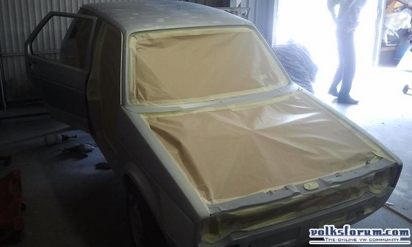

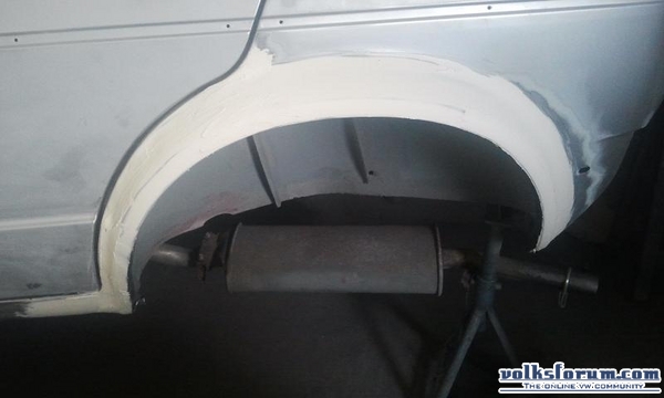

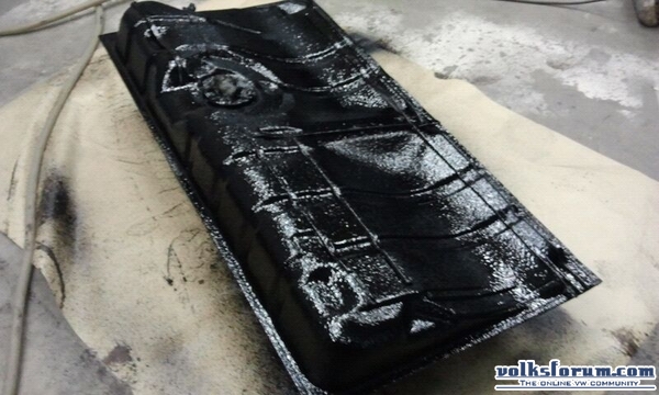

Nog even een update.

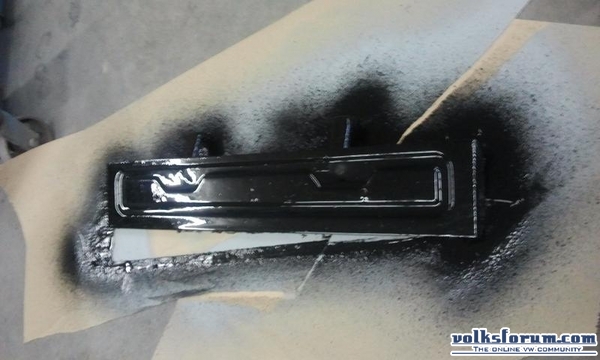

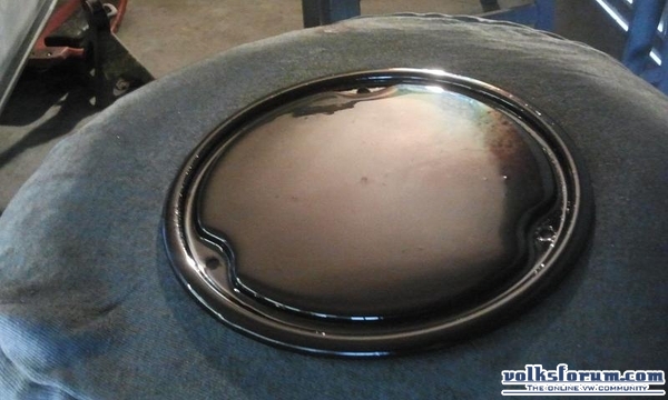

Ik heb alle slechte plekken eruit geslepen en dichtgelast. Dus hij is weer helemaal waterdicht en hard!
Verder de tank verwijderd, en die geschuurd, in de zincspray gezet, en dikke laag bitumen undercoating erop.
De bodem boven de tank ook geborsteld en deels in de zinc. Daar komt ook die mooie blubber over.
Verder nog een stukje scherm gelijmd. Kunnen we dit weer aflassen en slijpen/plamuren.
Binnekort weer op zijn wieltjes..

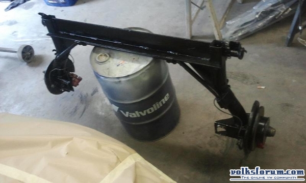

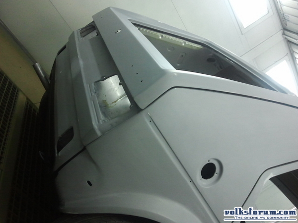

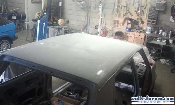

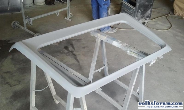

Mei vakantie.... BOTS!
Dit staat nu weer in de bitumen.
En de status van de golf;
Dak geschuurd
Linker schermrand gelast + deels voorbewerkt.
Ruitenwissergat dicht
En hier zat een gat. Is nu weer hard en mooi.
Dat was het weer voor even.
Have fun..

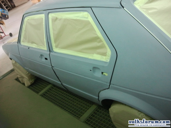

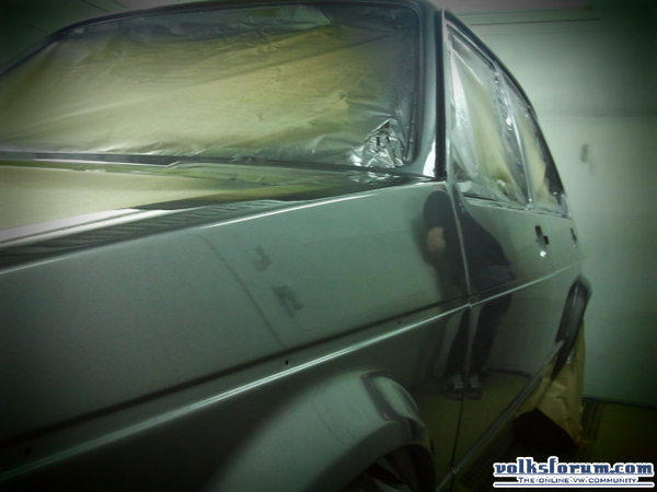

Vandaag alles in de grondverf gespoten.
Ter controle voor het schuren een ander kleur ligtjes erover heen..
Dat liep wat uit de hand..
Volgende week zaterdag is de grote dag. Dan ben ik de gelukkigste van dit forum. Alles in de definitieve kleur. En het is niet geheel dezelfde kleur.

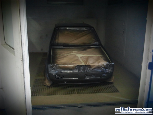

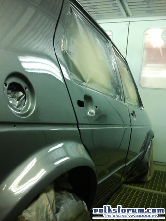

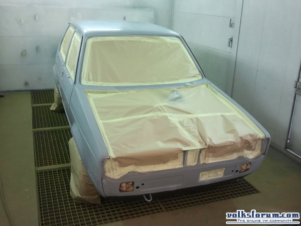

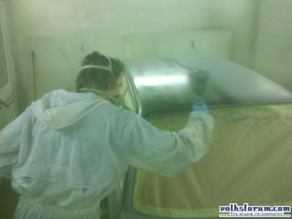

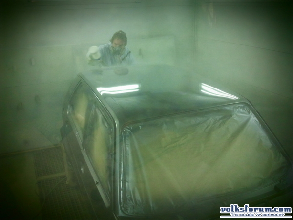

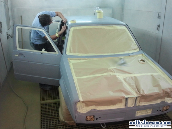

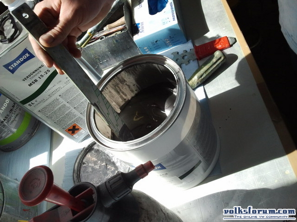

Gister was dan de grote dag waar ik al 3/4 jaar naar toe leef.
HIJ STAAT IN DE KLEUR! Ik heb een groot aantal foto's, dus zal maar beginnen met posten...
Bietje plakken
Het geschut..
Kleur mengen.
Kleur erop.
Blanke lak
En dan aan het einde als eerste keer de kleur bekijken..
Al dit moois mede mogelijk gemaakt door;
(bedrijf voor ALLES in de vorm van reclame en/of belettering)
- KVDS Autoservice
- Autogarage Bochanen Alblasserdam
Fijn dat je tegenwoordig nog mensen hebt die elkaar helpen en wat gunnen. Samen mooie dingen maken!!
Enjoy

lijkt of die gespoten is met deuren en achterklep dicht??
is dat ook zo??
of heb je de sponningen wel meegenomen??
lijkt me van wel toch??
