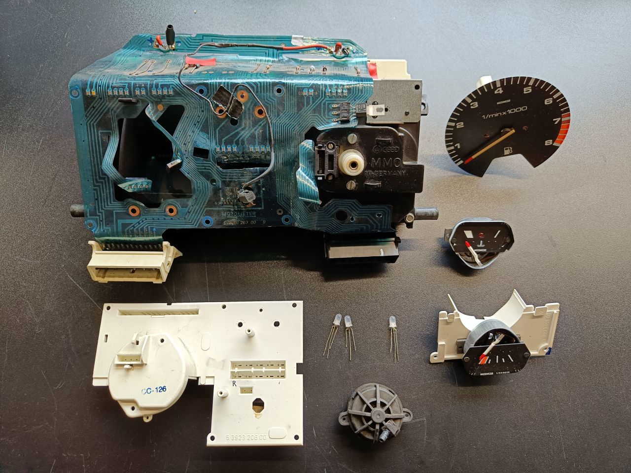

De tellerbak die ik uit elkaar heb gehaald zag er dus zo uit:

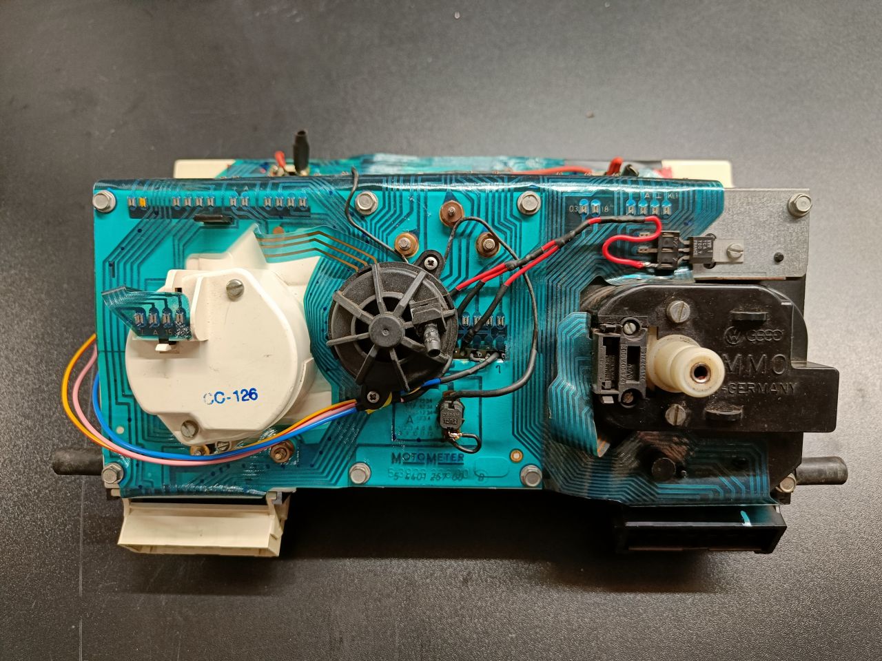

Nadat ik de shiftlight had gesoldeerd alles weer netjes terug gebouwd. Gelukkig lijkt alles het te doen
Ook de shiftlight zelf:
(Even met de hand aangestuurd via een voeding)

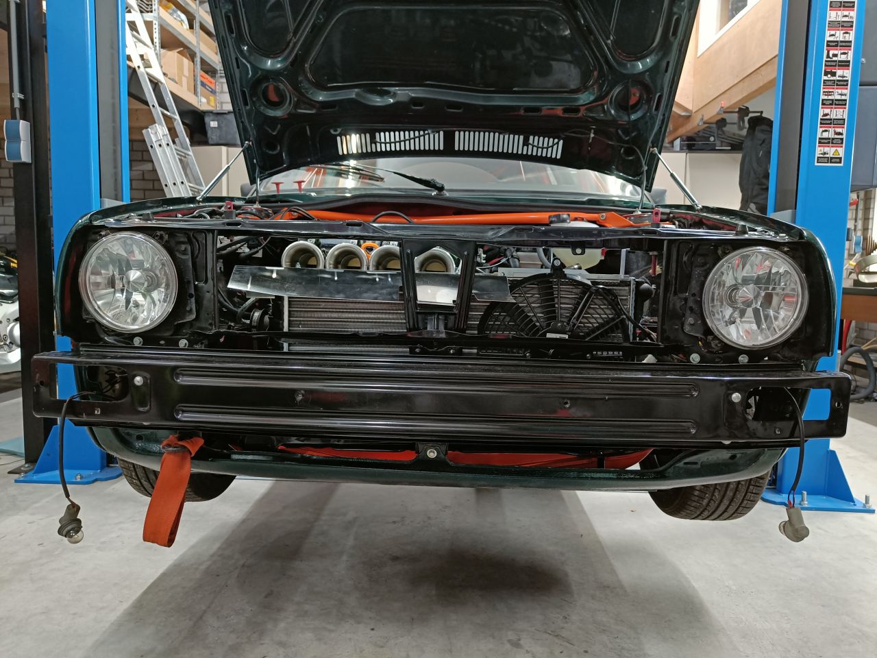

En de front view met grille:

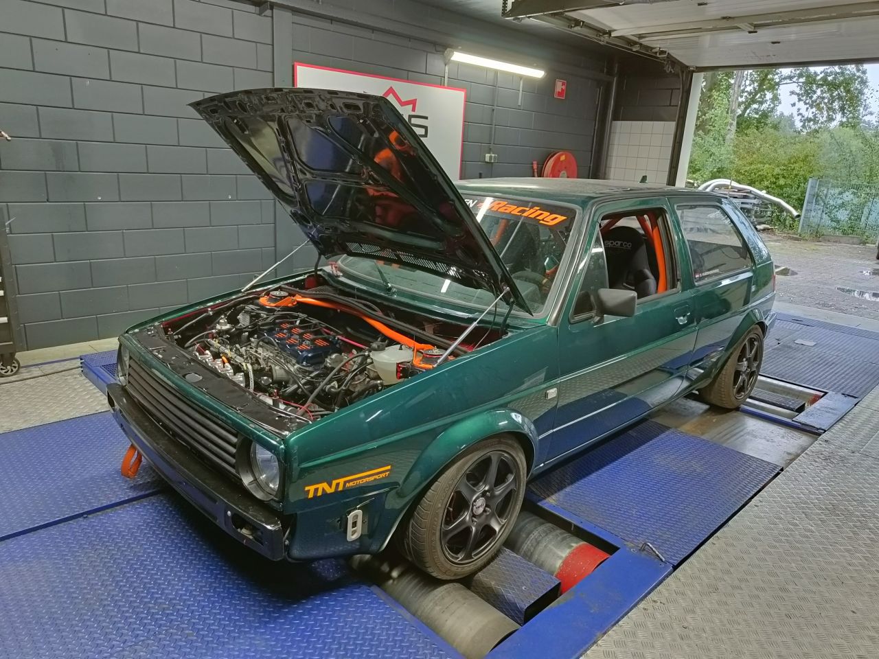

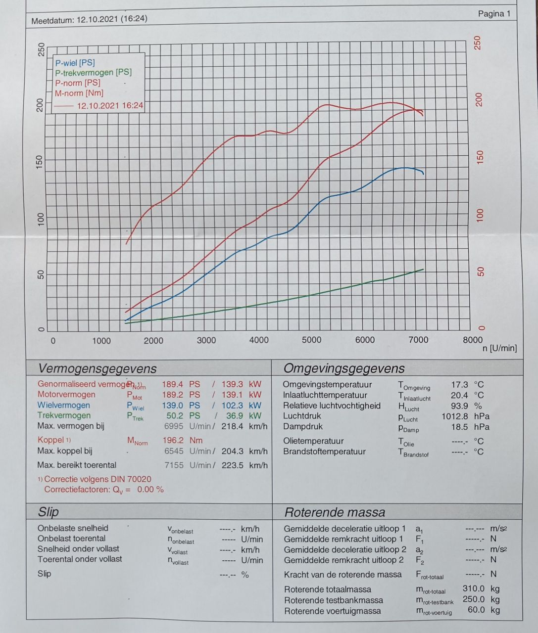

Vanmorgen opgehaald bij de tuner. 190 pk en 205 Nm. Niet slecht
