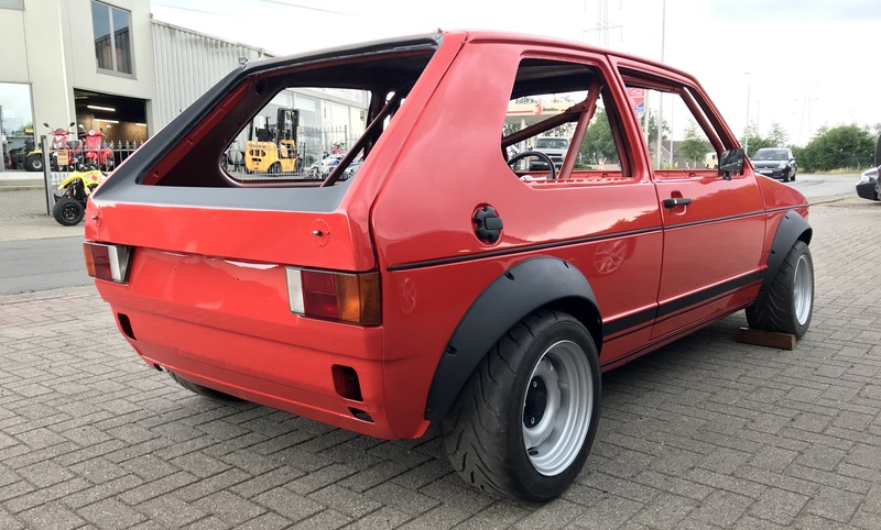

Wow dat gaat snel! lekker hoor ziet er goed uit

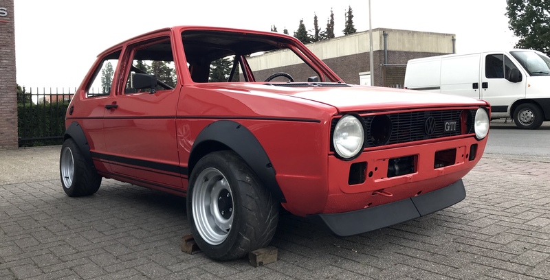

Scheelt wel echt dat het een circuit auto is. Niet alles hoeft tot in de puntjes. Dat is bij jouwe wel een heel ander niveau maar wij zijn zeker al tevreden!
En hier is een garagist ook door de dag aan bezig. Opbouwen moet nu wat tijd gaan goed maken want er staat eigenlijk een afleverdatum klaar.

Zou ook straatwaardig zijn deze hoor.
Dat verbreedstaal vind ik echt super!

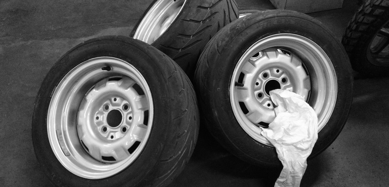

Meer moet het niet zijn. Liggen ook al mooie naafkapjes klaar!
Speciaal voor jou

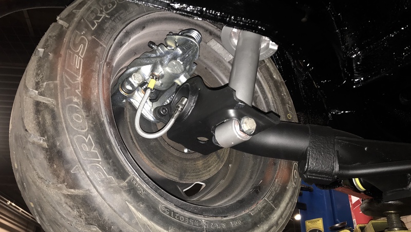

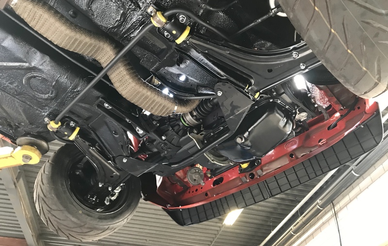

Hele onderstel er onderuit en de onderkant terug behandeld.
En weer wat verder

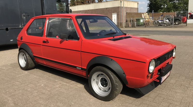

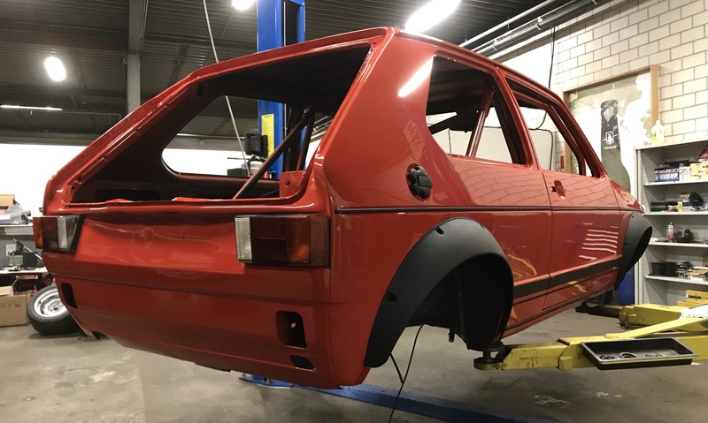

Ziet er goed uit! Precies ook nette wielbogen of gewoon veel tijd in gestoken om ze netjes te doen passen?

Nogmaals prachtige velgen. Maar op die van mij is het denk ik te oud looking
We weten niet precies waar ze vandaan komen.. maar deze vermoeden we dat het zijn. Zijn erna dun met steenslag gespoten. Op sommige plaatsen zijn de randen wel aangepast ivm karakterlijn. Viel wel mee hoor

Onderstel gereviseerd en terug opgebouwd met PU rubbers, moet nog e.e.a. afgewerkt worden
Voor nu even terug op zijn wielen

Eerst maar eens terug wat gewicht er in maar we denken zelf ook dat het net ge hoog zal zijn! Is een vaste verlenging van H&R.

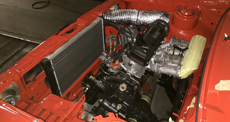

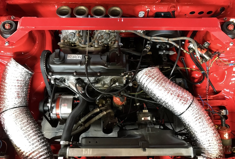

Wel eer veel oog voor detail en een mooie schone motorruimte. Hou ik van

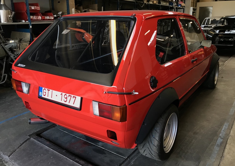

Nieuwe ruiten er in!

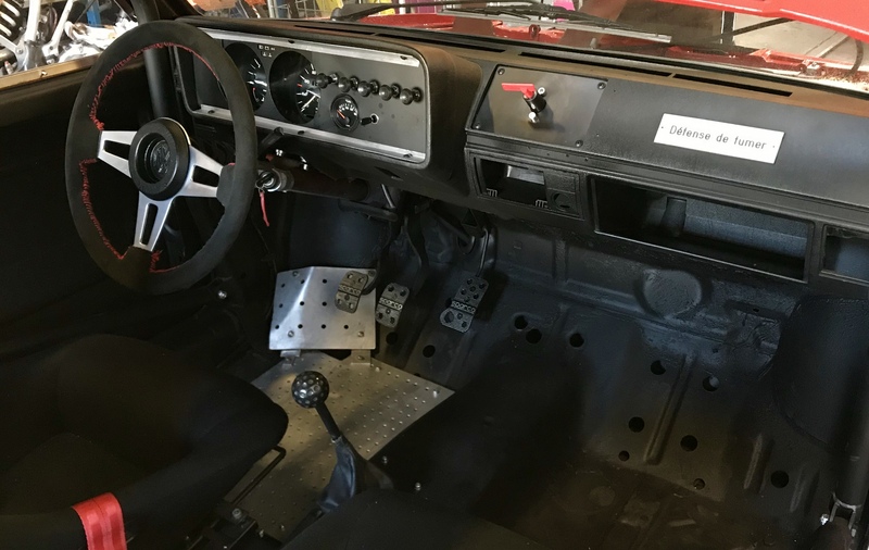

Interieur zit er nu ook bijna volledig in

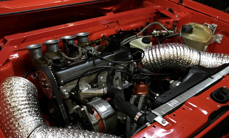

Golf heeft gisteravond voor het eerst gelopen
To-Do lijstje wordt kleiner en kleiner nu!
Remleidingen trekken/aansluiten en op druk brengen is het grootste puntje nog om af te werken.
