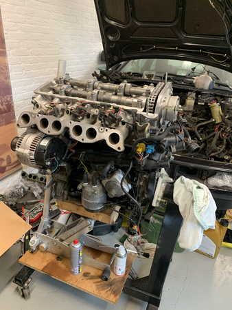

Ziet allemaal netjes uit. Werkt lekker zo met de motor eruit. Wat ik van mijn corrado vr6 herinner was het totale gebrek aan ruimte om te bewegen. Heb alles rondom het blok vervangen met de motor erin heb er soms nog nachtmerries van als ik eraan terug denk.

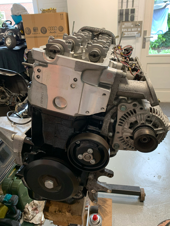

Gisteren weer verder de motor opgebouwd en stiekem ff een spuitbus vastgehouden en de waterpomp, en stuurpomppoulie zwart gespoten 😂
Het minder leuke gedeelte is de bovenste kettinggeleider en spanner. Ik heb er een duplex ketting in en wilde de spanner en geleider vd simplex toepassen want blijkbaar is dat heel veel gedaan tegenwoordig. Enig probleem waar ik nu tegenaan loop, de spanner welke erin geschroefd moet krijg ik er niet compleet in. De distributiedeksel heeft schroefdraad maar dat is niet helemaal compleet, laatste 5mm moet dus nog getapt worden......

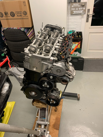

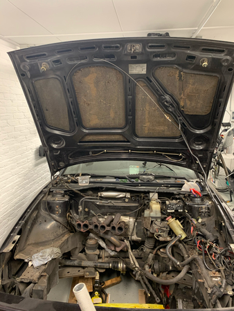

Motor weer verder afgebouwd, multiriem erop, injectoren waren in orde en zitten er weer in.
Tijd om onder de motorruimte de grote schoonmaak te beginnen. De motorkapisolatie viel er eigenlijk zo af dus dat moet allemaal schoongemaakt worden, zin in->NOT!

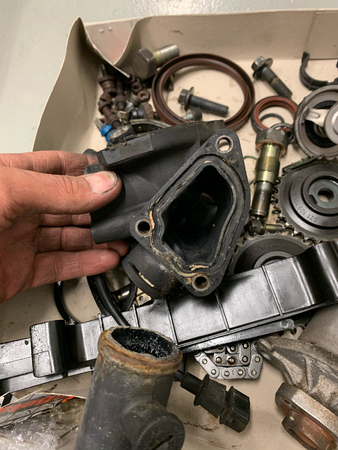

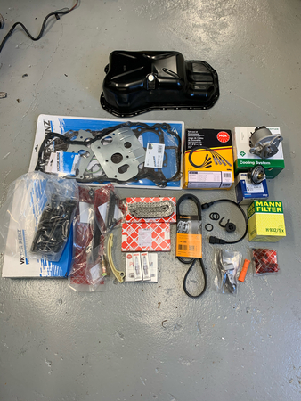

Dit is allemaal vervangen, het thermostaathuis werd bij elkaar gehouden door vloeibare pakking 🤣
Restjes motorkapisolatie
Staat vd motor nu

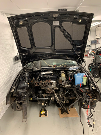

Even een update maar weinig geplaatst.
Onder de motorkap alles schoon nu.
Nieuwe motorkapbekleding geplaatst
Draadboom ingepakt en wat draden gerepareerd
Wat bouten afgebroken dus dat opgeknapt 🤣
Wacht nog even op nieuwe delen dan kunnen de nieuwe draagarmen eronder en de remmen.
Daarna de bak schoonmaken en alle afdichtingen en keerringen vervangen. Dan tegen de motor aanplakken en kan hij er weer in.

Maar goed dat je het thermostaathuis op tijd vervangen hebt

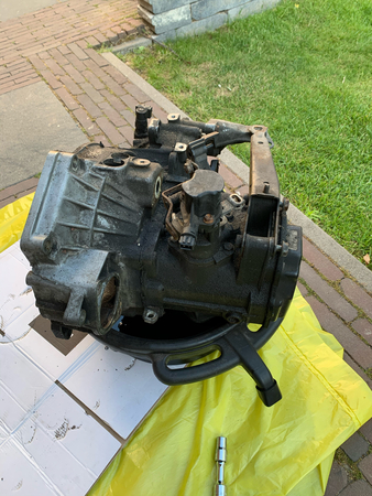

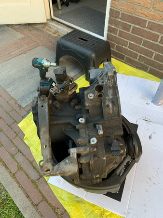

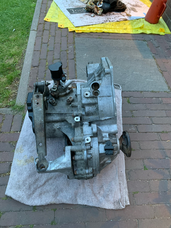

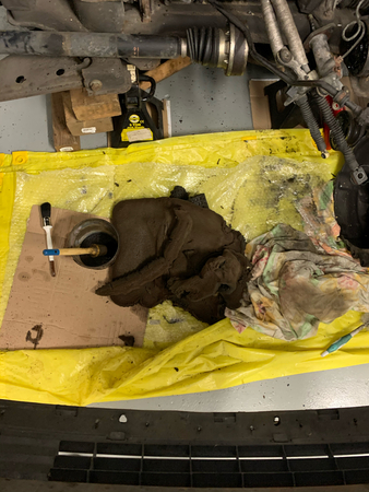

Vandaag de bak schoongemaakt, wat een bende. Deze week even nieuwe keerringen voor de flenzen plaatsen en het zwarte dekseltje ga ik denk ik vervangen, zit een klein deukje in maar moet ik nog even zien.
