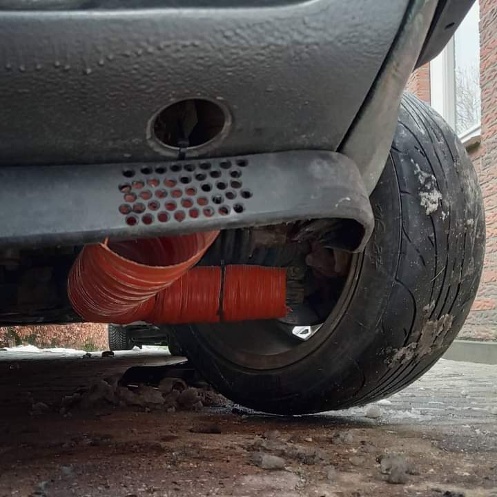

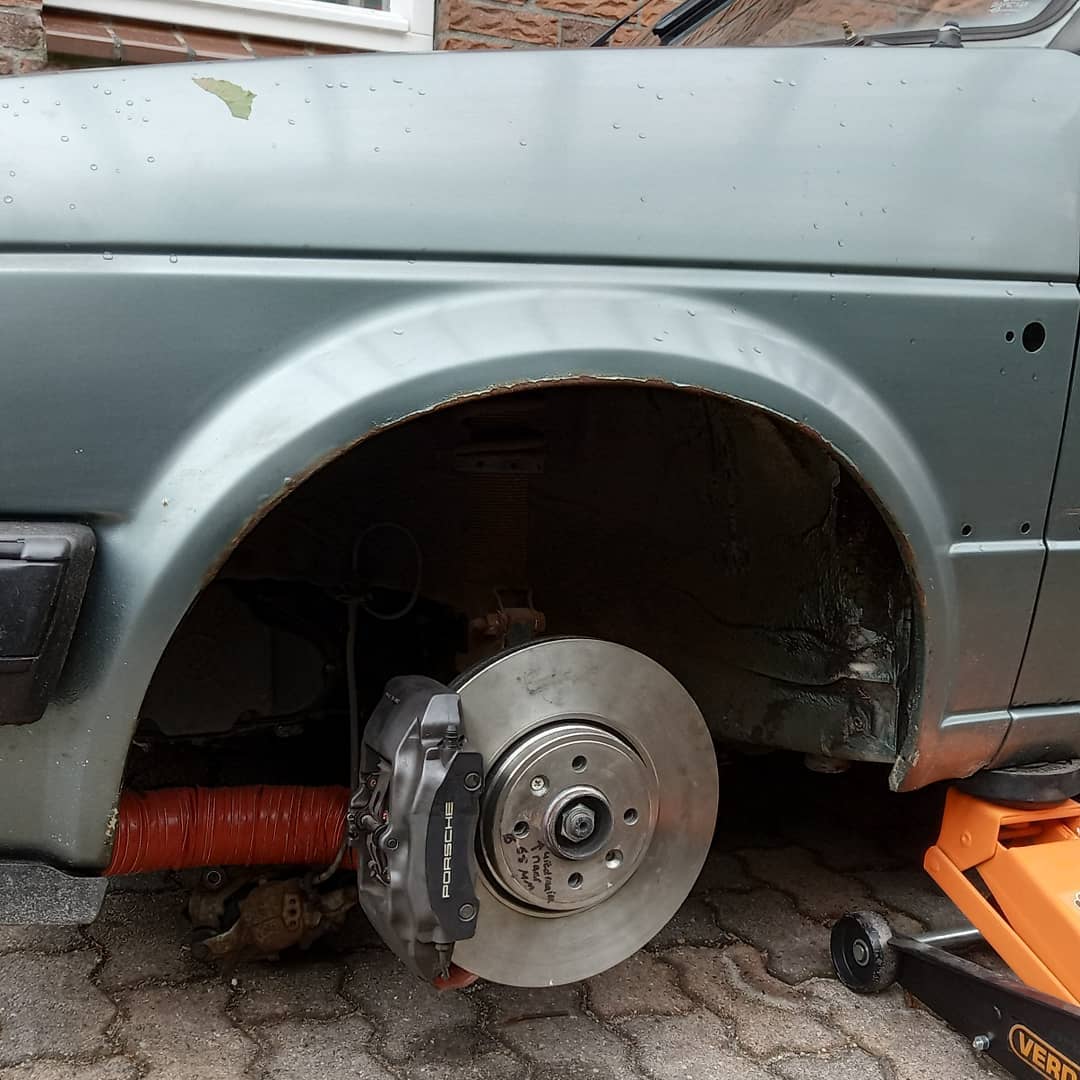

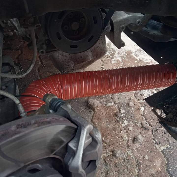

De koelslangen naar de remmen zitten eronder. Ben nog niet helemaal tevreden hoe ze nu vastzitten. Zitten met tiewraps aan de draagarm, zoals je vaak ziet bij andere auto's, maar ik vind het allemaal nog een beetje gammel. Denk dat het beter is als ik iets van een beugel maak die op de draagarm komt met een stukje 2.5" buis eraan waar de slang aan gemonteerd kan worden. Denk dat het dan net een beetje steviger zit dan nu. Het is in ieder geval allemaal best krap daar wanneer het wiel naar binnen wordt gestuurd.
Maargoed.....we zien wel even hoe het zich houdt. Voor nood nog even wat gaatjes geboord in de originele onderlip. Wil tzt een 16V lip eronder hebben die iets lager is en al is voorzien van gaten. Dan vallen de slangen niet zo op.

Dan maar weer eens verder met het verbeteren van de Golf! Kwam een setje Porsche Cayman/Boxster 4pots Brembo klauwen tegen voor een nette prijs waar ik ze niet voor kon laten liggen. Na veel uitzoekwerk uiteindelijk een setje 300mm Renault Scenic schijven gekocht en het naafgat laten uitdraaien naar 57.1mm en een proefadapter gemaakt van een hoeklijn. Nu de maten bekend zijn kan ik deze tzt doorgeven aan Epytec en kunnen de officiele adapters gemaakt worden. Dit wordt waarschijnlijk volgend seizoen, aangezien m`n huidige remmerij nog vrij nieuw is...en ik deze eerst op wil rijden. Mooiste is dat mijn 15" Evo Corse wielen er nét omheen passen

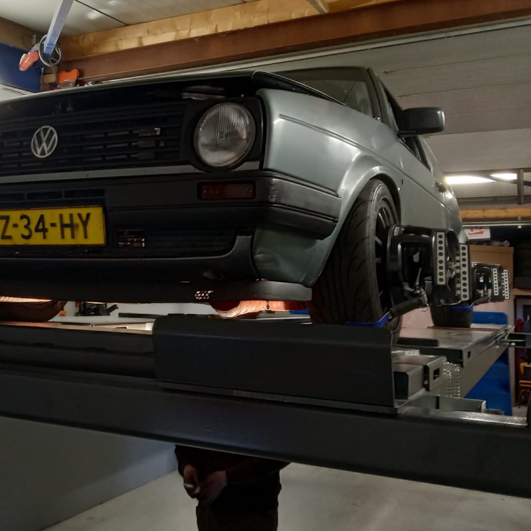

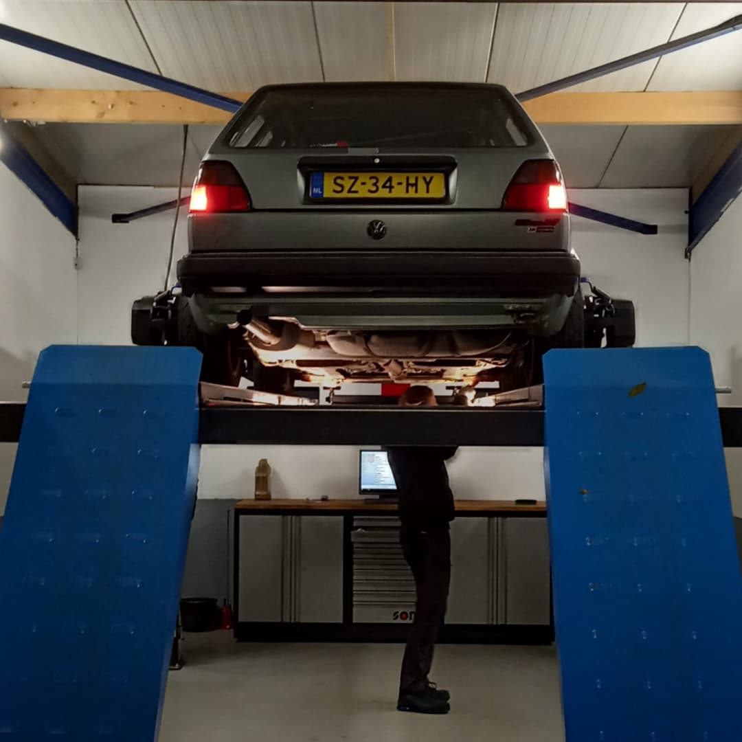

Woensdag ben ik naar Rouke (de Boer Automotive) in Noordhorn geweest. Gespecialiseerd in uitlijnen, uitwegen, bandenmontage en alles wat daarbij hoort. Wou in eerste instantie alleen een uitlijncheck...puur om mijn touwtjes uitlijning te controleren en dan komend winter het spul los voor verstelbare topmounts en dan volgend jaar serieuze uitlijning.
Ding op de brug gereden, apparatuur aan de wielen en dan maar eens kijken wat de computer aangeeft. Ik heb hem op touwtjes op neutrale sporing gezet, maar hij bleek in werkelijkheid wat toespoor te hebben. Camber heb ik afgesteld met gradenapp op de telefoon ( ) op -2.5° gezet, maar bleek een dikke -3° te zijn.
Al met al zat de afstelling redelijk in de buurt, was het leuk om een keer te proberen, maar de volgende breng ik hem weer weg voor uitlijning.
Daarna nog even een leuk gesprek gehad over wielstanden, effecten van verschillende wielstanden, upgrades en het shimmen van de achterste astappen om een betere wegligging te krijgen. Rouke heeft daarna het toespoor versteld naar ietsje uitspoor. En aangezien er toch nog wat profiel op de NS2R's zit, laat ik de verstelbare topmounts eerst nog even zitten. Ook kan ik dan volgend jaar weer mooi testen of de wijziging in sporing veel effect heeft op het bochtengedrag. Camber hebben we op -3° laten staan. Terugreis had ik het idee dat hij iets lichter instuurde, maar dat kan ook een beetje tussen de oren hebben gezeten..

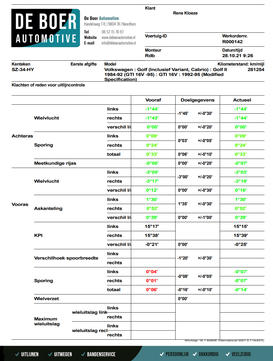

De beloofde fotootjes van de uitlijning en het rapport:
Vind het nog niet zo verkeerd voor een eerste keer uitlijnen met touwtjes. Is ook gebeurd op een oprit met klinkers....denk dat een volledig vlakke betonvloer net wat preciezer werkt.
Gradenapp op de telefoon blijkt ook niet helemaal precies te zijn, maar al met al vind ik het meevallen qua afwijking. Stiekem had ik het wel leuk gevonden als de waardes volledig fout waren en dat dat ook een grote oorzaak was geweest van het onderstuurd gedrag
