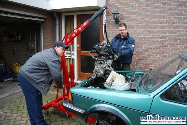

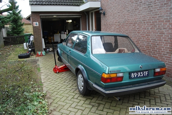

Zo vandaag hebben we eens wat gedaan aan de Jetta, de motor ligt er nu uit, en hangt al volledig kaal op de motorbok, alleen de zuigers en krukas zit er nog in. Dus die gaan er morgen uit.
Ik zal straks even de foto's van vandaag plaatsen.
Gr Ronnie

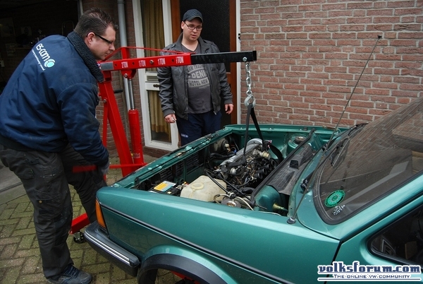

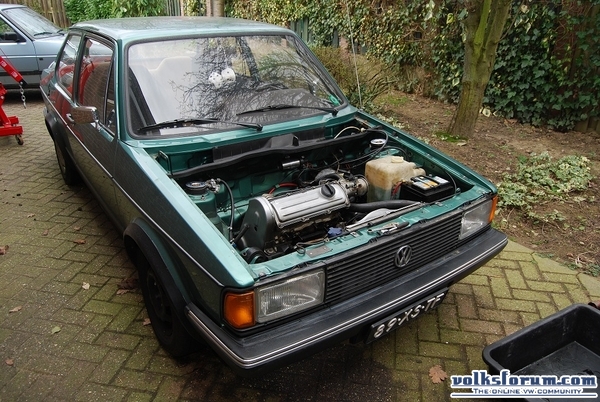

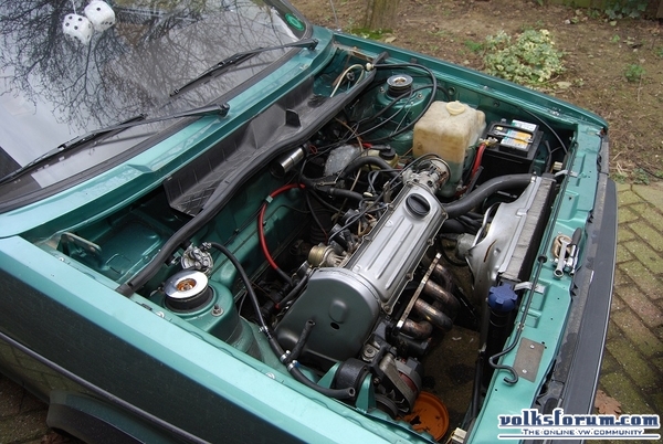

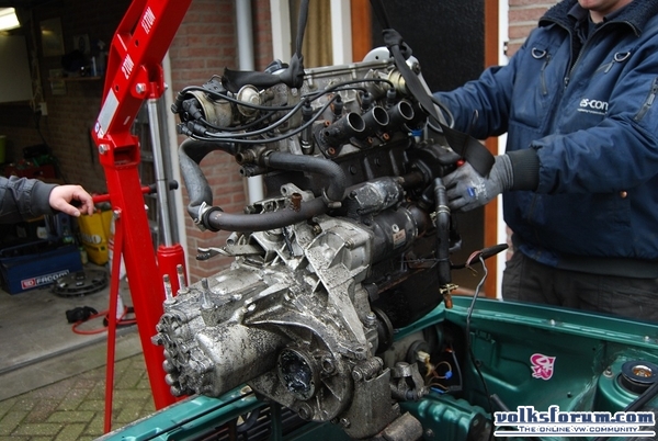

Hier dan de foto's van vandaag.
Motor zit nog mooi in de Jetta nu.
Al een paar dingen eraf.
Op mijn mooie oprit lekker sleutelen en de motor bouw ik in de garage opnieuw op.

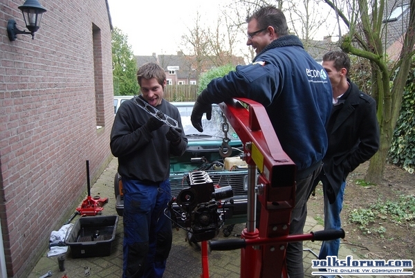

Edwin en Bob aan het werk.

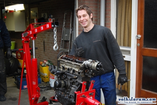

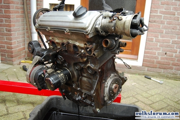

Nu zit het blokje er nog in en gaat er zo uit.

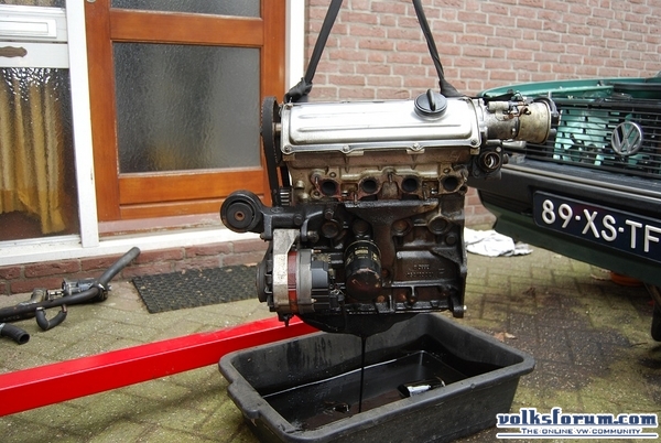

En weg is die dan.
Een vies vettig blok, alle keeringen kapot gelopen, door waarschijnlijk gewoon uitdrogen van de keeringen.
Olie al af laten.
Nog eens het blokje.
Ik helemaal blij en al even het kopje eraf gaan schroeven.
Kop ook al weg, en een heel net onderblok kwam daar te voorschijn, bijna geen speling, en dan ook de boorgroeven zijn gewoon nog te zien en ook de nummers en de montage pijl is gewoon zichtbaar, dus dat blokje heeft echt niks geleden.
Even likken aan de koppakking, lekker zoet die koelvloeistof hahaha..
En netjes alle olie in de ton zodat die weer kan geleegd worden op het milieupark
Morgen ga ik even de zuigers eruit halen en de lagers controleren.
En dan kan ik van de week even het onderblok honen, en dan kunnen de zuigers weer terug erin, als er niet te veel speling gaat zijn.
