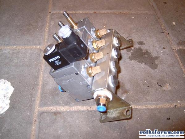

Wat voor ventielen gebruik je en wat is de luchtdoorlating? Zo te zien gebruik je 6mm slang, zit er goed uit

ik gebruik tweede handse festo ventielen (komen van een oude machine) die zijn heel groot 3/4 aansluiting
de snelheid van het op en neergaan van de auto worden ook bepaald door de schokdemper ik kan er wel grotere slangen opzetten maar dit maakt volgens mij niet zo veel uit
