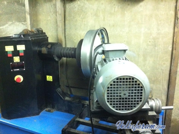

Ook maar een machientje opgehaald Nog een beetje gaan verbouwen maar werkt wel goed.

dat ziet er netjes uit! Oude balanceermachine of wat was het origineel?
Is een oude balanceer machine werkt perfect
