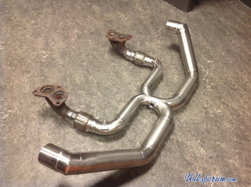

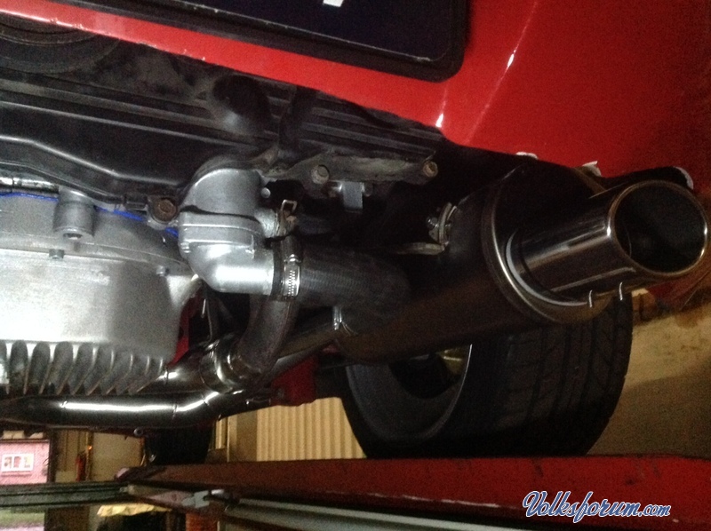

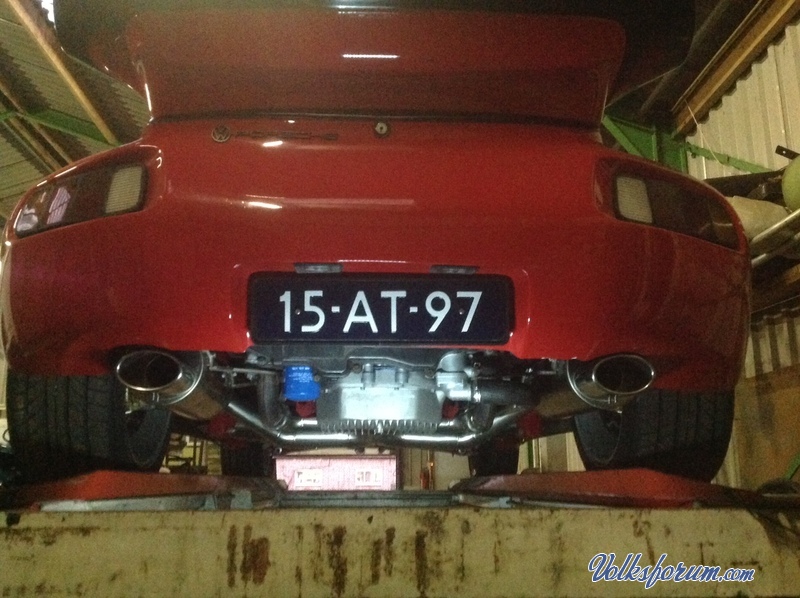

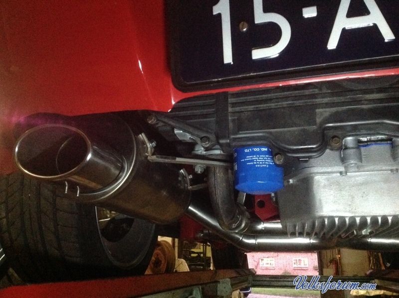

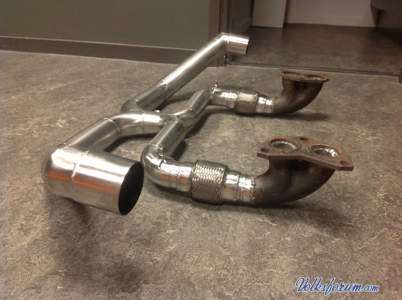

zo maar weer een een update!, koelsysteem en de uitlaat zijn bijna af..
koelsysteem:
en de uitlaat:
zoals je ziet zitten er al twee dempers onder, lang zitten twijfelen over powersprint of magnaflow, maar uiteindelijk voor magnaflow gegaan

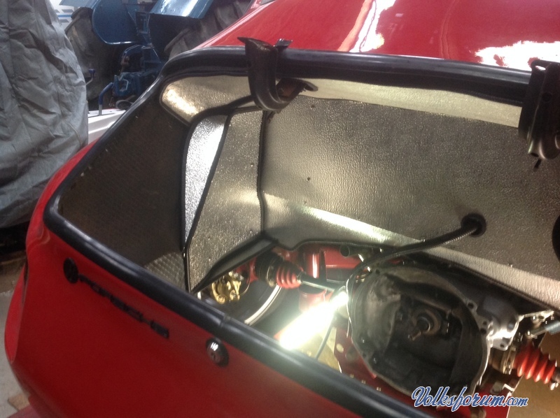

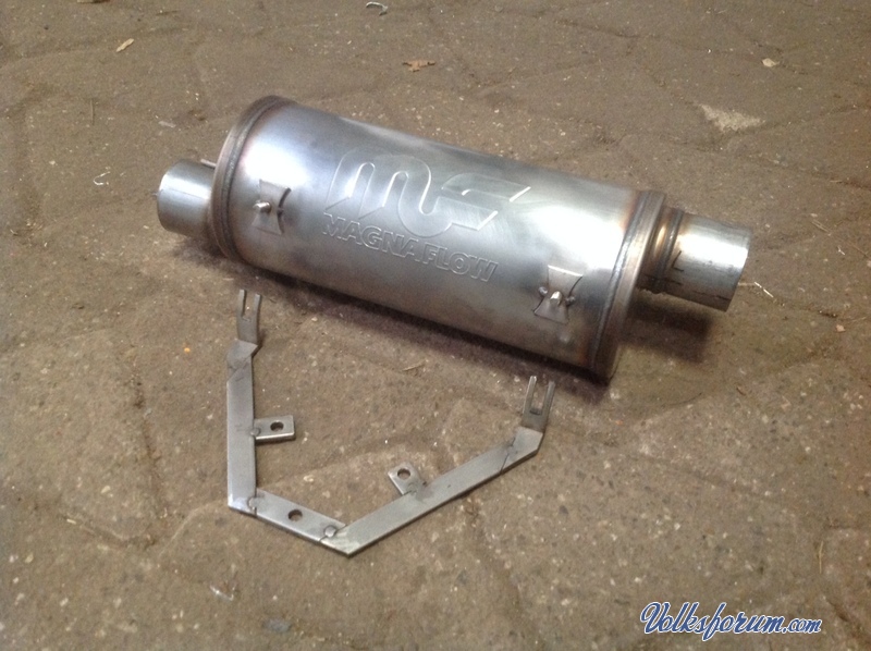

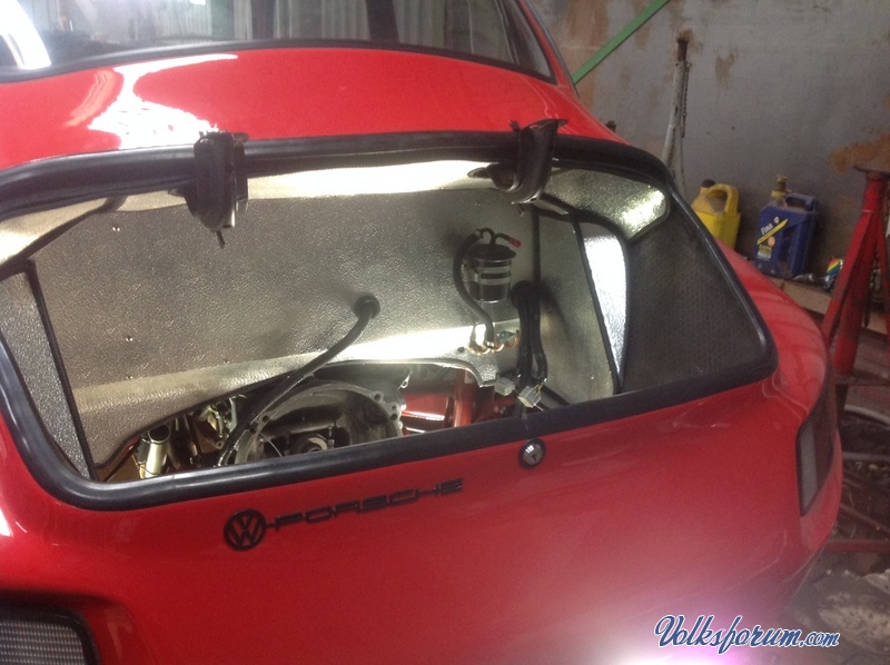

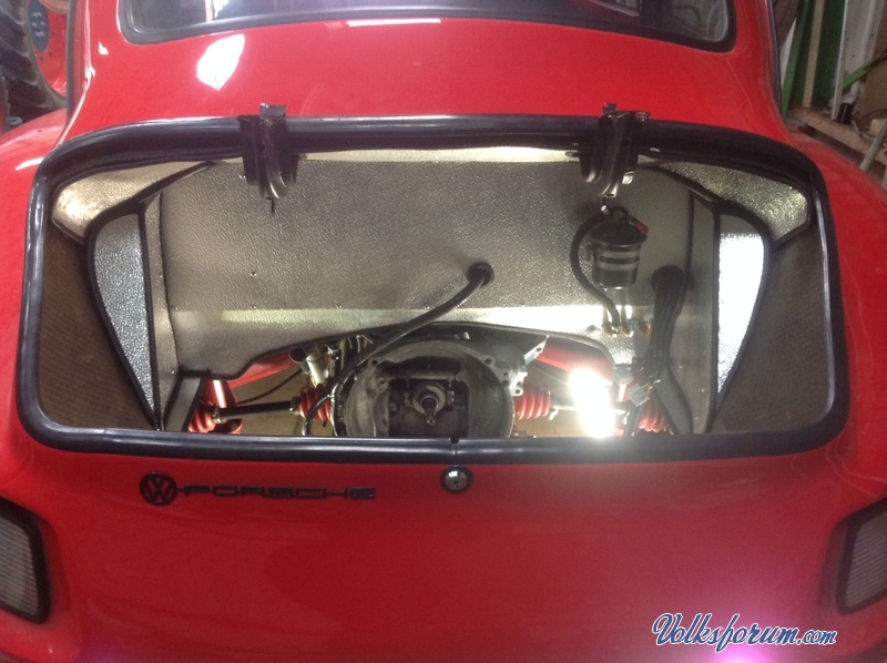

Zo, na enige tijd weer eens een update.
Uitlaat afgelast en gepolijst.
Demper voorzien van ophangpunten en rvs beugel
Het oog doet ook wat dus motorruimte afgewerkt met alu. Beplating

Ben je alleen niet bang dat die koelslang bij je rechterdemper te heet word door de uitlaat?

Wanneer ik ga starten zal ik zeker enkele dingen in de gaten moeten houden
Waaronder ook die koelslang. Er is nog ruimte maar ik moet toch kijken hoe
De slang zich houdt bij de stralingswarmte. En anders vervangen voor een
Rvs gewikkelde slang.

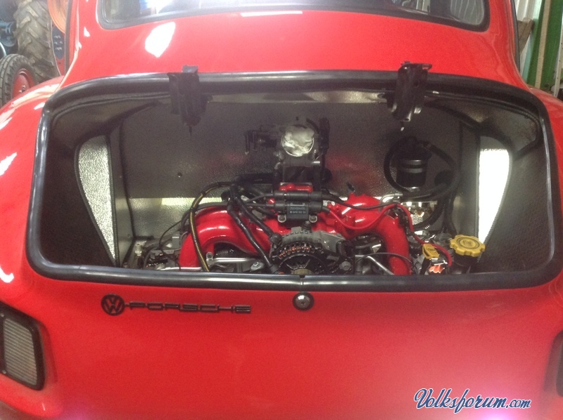

Hè hè eindelijk het uur van de waarheid: starten en lopen. Geen storingen of andere
Gekke bijgeluiden. Enkele slangen van de waterkoeling bij moeten draaien en dat was het. Machtig mooi geluid met 2 dempers en de temperatuur zowel voor bij de radiateur
Als op het blok gelijk: hoe mooi kan het allemaal zijn.
