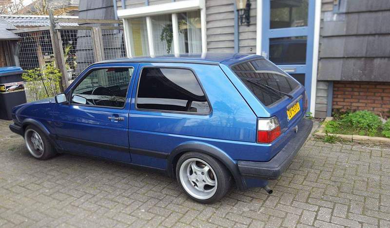

Old 30-04-2016, 21:03
Posts: 3,896
Helaas kunnen sommige mensen niet eerlijk wezen via de telefoon. Dorpels plat wielranden uitgeslepen😂 dus met 5 minuten had ik het wel bekeken.
Dus het word toch de grijze golf hoogst waarschijnlijk.

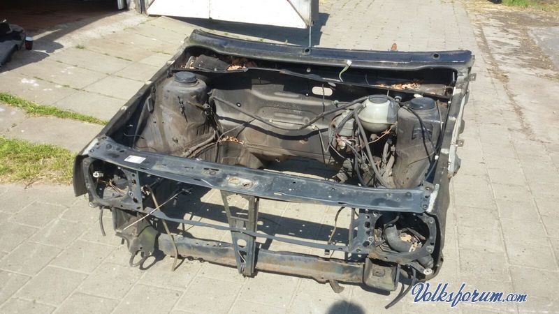

Old 14-05-2016, 20:52
Posts: 3,896
Ff carterontluchting gefixt
en ff een pas mal geregeld om ic buizen en downpipe te maken.
op de sloop ff een golf 2 opgehaald en daar de kop voor weg gezaagd ( sponzering auto demontage bedrijf pijffers ☺)
Hier zal ik poten met zwenkwielen aan lasse en dan de 20vt eerst daar in hangen. En klaar maken om snel te swappen naar mijn daily.
KABELBOOM OP MAAT vag only.

Old 16-05-2016, 08:14
Posts: 3,896
Het is gewoon makkelijk zo Losse kop. Neemt niet veel ruimte in en ik kan hem gewoon helemaal afbouwen tot in detail. En grootste voor deel ik hou mijn daily gewoon rijdend☺
