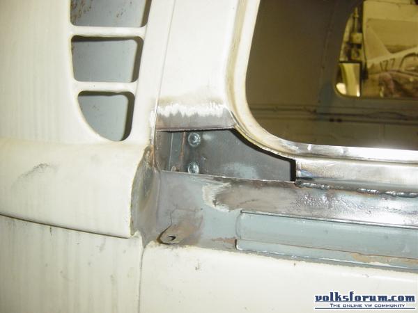

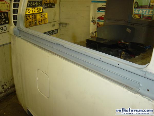

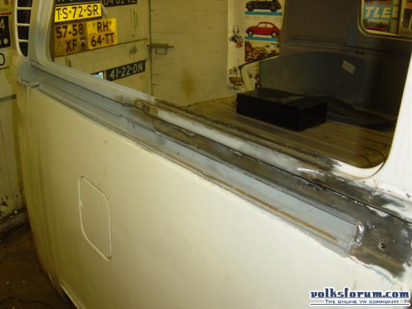

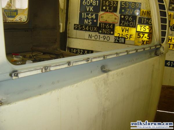

Weer even wat vrije tijd in de schuur gespendeerd:
Zijachtersponning rechts gefixt:
Bevestigingsrail zijkap links weer op zijn plaats:
