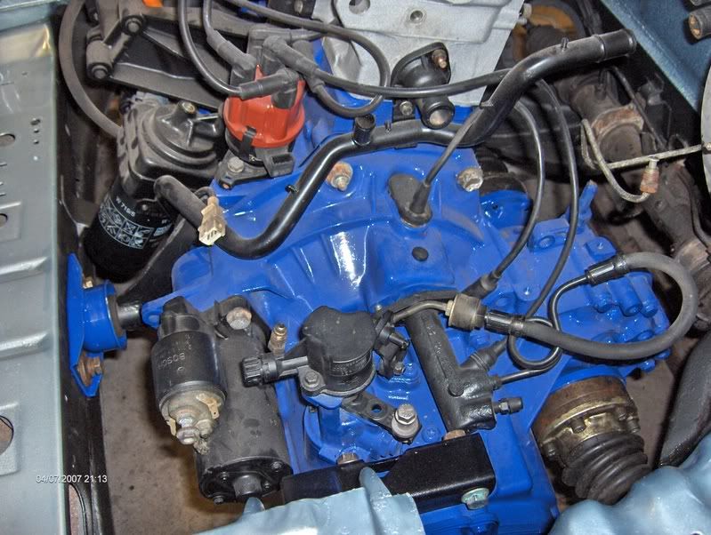

De vorderingen:
hier op de foto zie je de overspuitbare bodyschutz.
Onderkant weer netjes zwart gemaakt:
.....bekrachtigd stuurhuis.....moet ik ook maar even wat beter schoon gaan maken...
De achterremmen gedemonteerd en gestraald:
  #64
Old 05-07-2007, 00:09
mk1lowdriver mk1lowdriver is offline
Posts: 46

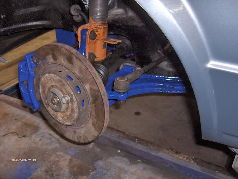

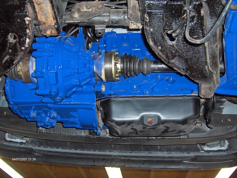

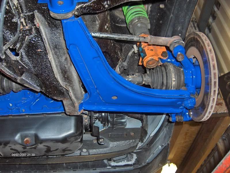

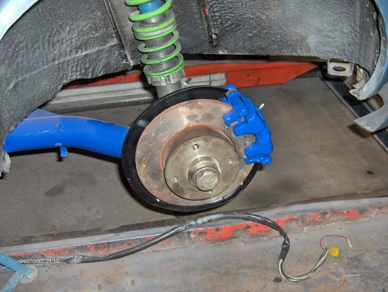

terug een update
de voorste remmen
de achterste remmen
de motor hangt er in
en hier zie je ook de driehoeken die gespoten zijn

Posts: 5,427
Door alles te poederlakken en te spuiten maak je de onderdelen wel 'iets dikker'... Ook de oppervlakteruwheden en contactoppervlakken veranderen hierdoor...
Bijvoorbeeld je fusee en de bevestiging van de schokdemper daaraan, die klemt zich nu op 2 laagjes lak ipv dat hij staal-op-staal geklemd wordt...
  #66
Old 05-07-2007, 23:35
Posts: 46
en zou dit een groot nadeel kunnen geven?
  #67
Old 06-07-2007, 00:03
Melvin Melvin is offline
Posts: 5,427
Zal wel meevallen, maar het contactoppervlak is nu wel anders en daar zijn de aandraaimomenten in eerste instantie niet op berekend... Echter gaat dat denk ik geen problemen geven (vast=vast), maar ik dacht er ineens aan toen ik het zag..
  #68
Old 06-07-2007, 10:48
Posts: 46
ja na de eerste paar 100 km zal ik alles wel eens nakijken, dan zien we het direct hé, ik moet toch een terugrit doen van zo een 250 km, van bij Jeroen tot bij mij thuis, dus dan kunnen we alles eens goed nakijken hé,
