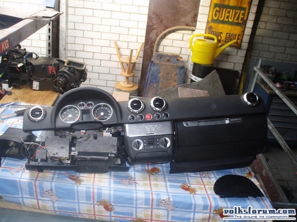

Orgineel dashbord deels ingebouwd, maar is toch niet mijn ding.
Dus plannen weer bijgesteld, en een ander dash gekocht.
Eigelijk wat ik al jaren geleden wou doen.
Het houd je van straat zullen we maar zeggen.

Old 09-06-2011, 20:46
Posts: 3,896
hahahaha altijd mooi zo tt dashbord, van ronald uit kampen gekocht??

Ja in kampen ,Was weer een lekker stukje rijden.

van die rooie uit kampen hahaha.

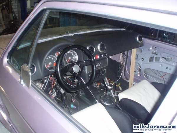

Het begin is gemaakt
gr ruud
W12 Engine
http://youtu.be/q-uq3oOjuL8
  #66
Old 10-06-2011, 21:33
Posts: 3,896
los ingehangen? of ook al vast gezet en aangepast? of kloppen de rondingen allemaal? ziet er wel dik uit met zo tt dashbord.
  #67
Old 10-06-2011, 22:22
Ruud's Avatar
Ruud Ruud is offline
Posts: 1,509
Dashboard zit nog los.
Heb het 3x enkele cm ingekort.
Ik zit nu tegen het kachel huis aan, dus verder is geen optie meer.
De zijkanten zijn 2 cm per kant ingekort.
De uitdaging word, de stuurpen vermaken, de onderbakken inkorten en de bediening van de kachel.
De bedrading van de verlichting schakelaar, tellerklok en hendels aan het stuur zijn aangesloten.
Alarmlicht en achterruitverwarming schakelaars moeten nog gebeuren, maar is een makkie = kleur op kleur solderen.
Het komt nu helemaal goed

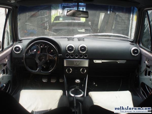

Posts: 1,509
Rob077, bedankt voor de foto's .
Zo, dashbord zit vast, en is al grotendeels werkend.
De onderbakken zijn op maat gemaakt, en het past allemaal perfect
Ben er super blij mee, en dit had ik 10 jaar eerder moeten doen.
