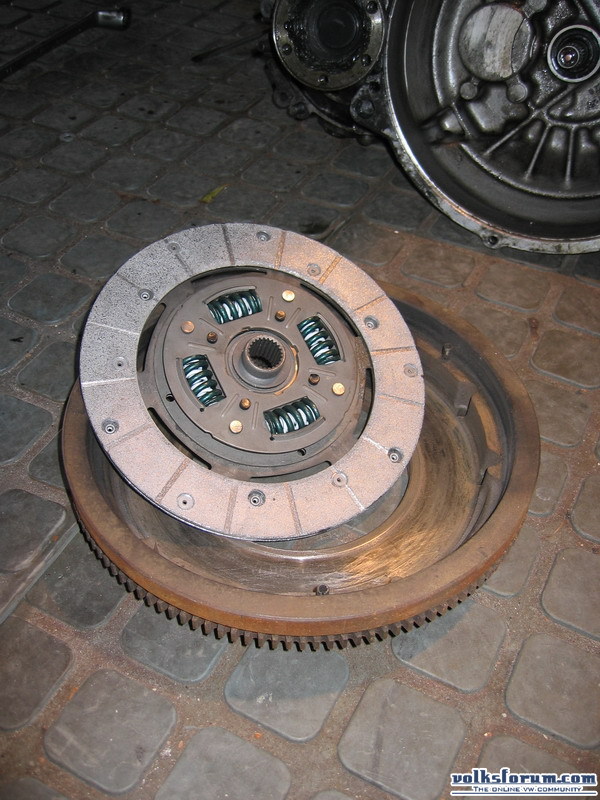

Resultaat: prima koppeling, geen slip meer, goed rijdbaar.
Zoo, waar komt zoiets leuks weg ? En wat zijn de kosten hiervan ongeveer? Spreek je dan van een plaat waar je zelf voering naar eigen specificaties op laat klinken? Of is dit gewoon zo te koop?

Kost rond de 175 euro, is zo te koop in zowel geveerde als starre versie. Deze komt bij Remola vandaan (www.remola.nl).
Ah op die site zie ik ze ook staan ja, zonder veren . Denk er nu net bij na, die plaatjes heb ik op me werk voor aardig wat minder geld . (laatst 1 voor een golf gti, star sinterbrons 100 euro bruto ex.) Toch maar ff keer informeren .

Geveerd is altijd stuk prijziger dan star, en star is voor straatgebruik zowiezo af te raden.

Het is een sinterkoppeling, dus het beslag is metaalachtig (slijtvaster en meer grip).
