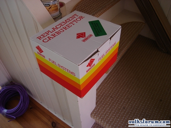

vandaag is de postbode langs geweest !
(vervangings carb voor mijn pierburg ellende)
later volgt er uiteraard meer !
