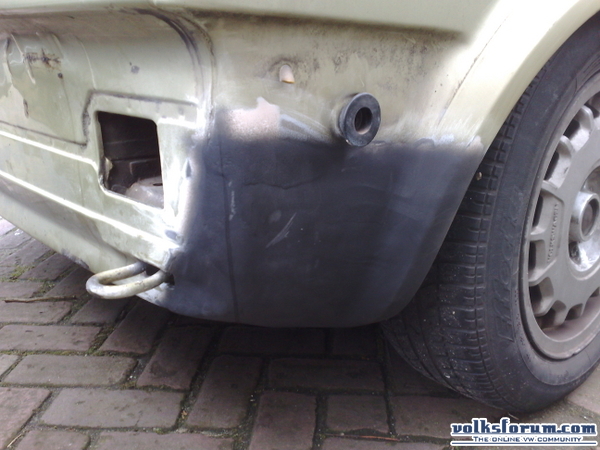

Na lang niks meer aan de Golf te hebben gedaan, huis verbouwen ,
ben ik van de week weer begonnen.
De dorpels waren ook op een paar plekken rot, dus deze zijn gelast. Kan ik van de week alles opnieuw tectyleren. Het interieur gaat er ook van de week in, zal deze week ook wat foto's posten

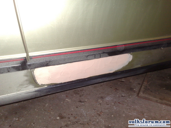

Na weer wat gedaan te hebben, zijn we weer hier. De rechterdeur had een flinke deuk opgelopen, van een paal of een trapper van een fiets, een hele scherpe vouw in ieder geval. Daar moeten we iets aan doen natuurlijk
Het voorbewerken, en natuurlijk het resultaat:
Een kleine blik in het interieur, de rest volgt nog
Nu ga ik de achterkant ook aanpakken qua spuitwerk, en de remklauwen gangbaar maken want die doen niks meer
Houd jullie op de hoogte.
