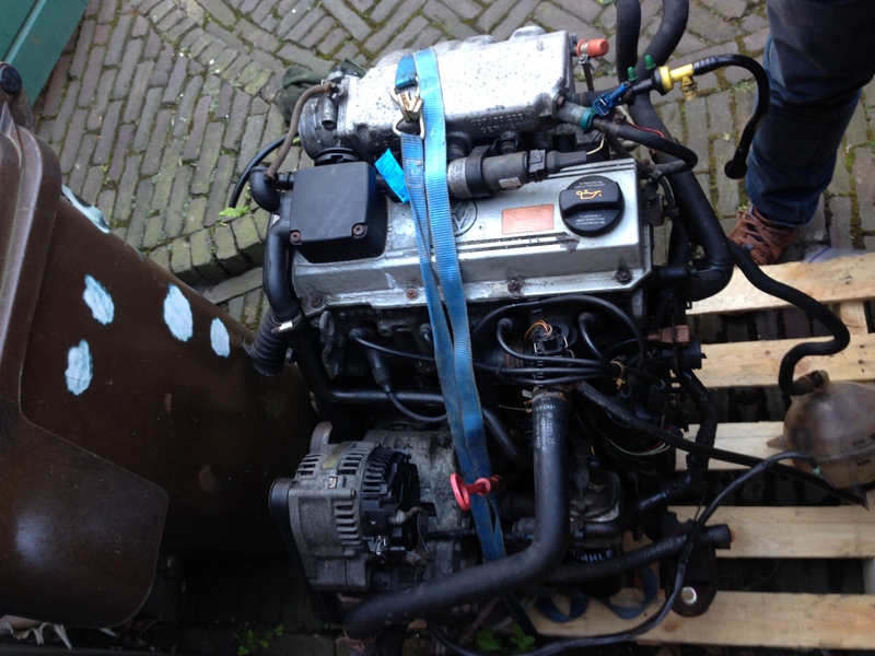

begin dit jaar heeft de golf de 250.000 km aangetikt, toch mooi 110.000 km ermee gereden in 7 jaar. In deze tijd werdt het olieverbruik wel steeds erger. tot een punt dat ik elke week, na 380km een half litertje olie bij mocht vullen, dus het tanken en olie bij vullen werdt een standaard weekend ritueel. Al langer liep ik met het idee om een motor swap/upgrade te gaan doen twijfelend tussen een zelfde 1.8RP, want doen ze het goed en betrouwbaar. of een 2.0 uit een golf 3, of een 1.8T. Die laatste was toch te duur, dus gekeken naar een 2.0 8v, deze vond ik, en na een rit van Naar Baarlo een compleet plug&play 2.08v 2E motor gekocht, compleet met kenteken. Super.
Ophalen.
In tussentijd het standaard vervangspul besteld en gemonteerd, waterpomp+ Distributie, diverse pakkingen, bougies/kabels etc.
op de pallet.
De auto dient als Daily woon/werk auto, dus het moet wel goed gebeuren.

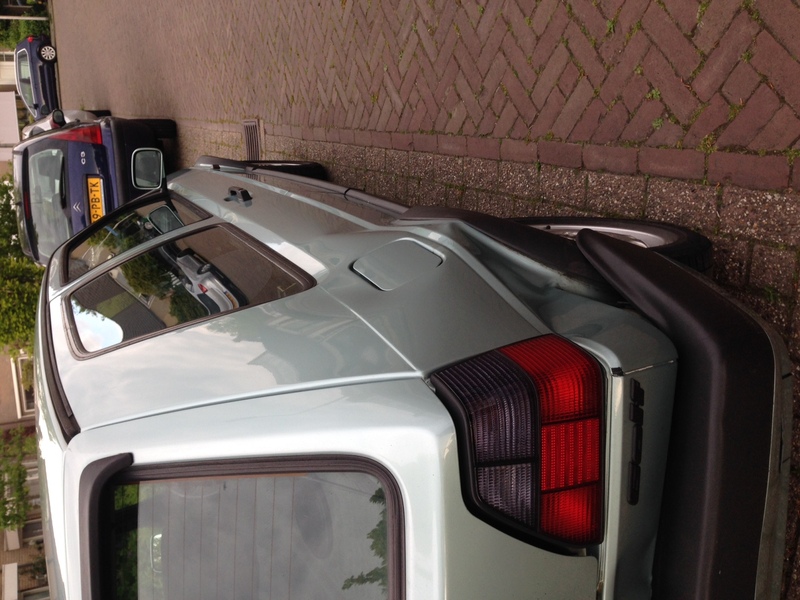

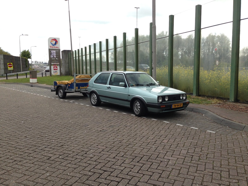

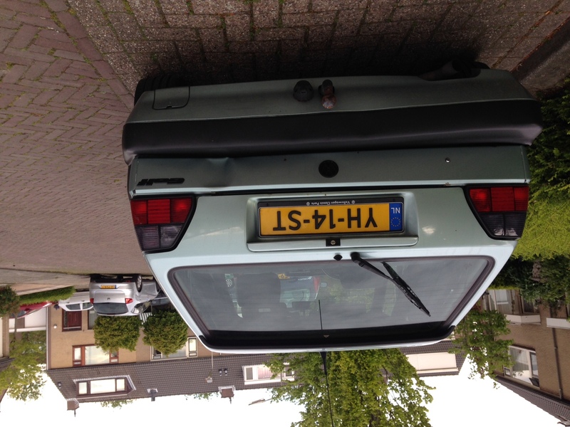

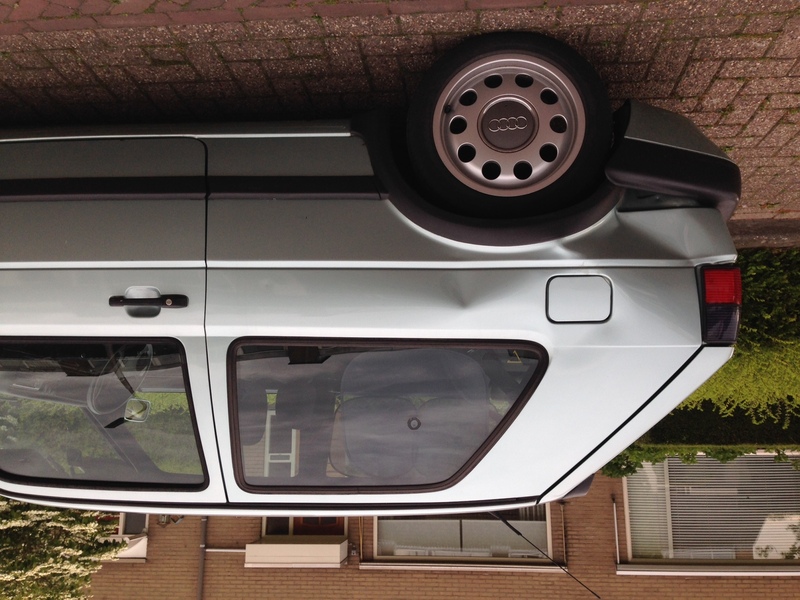

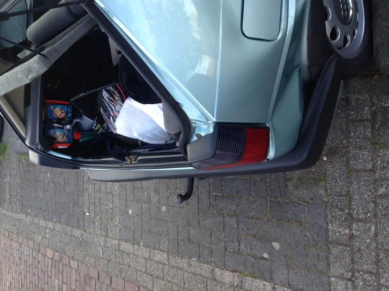

intussen veel informatie opgezocht voor de swap, maar helaas werd op vrijdagmiddag, bijna thuis, voor me beslist dat de swap niet doorgaat
Ben nog nooit zo 'beroerd' het weekend in gegaan met de auto. net natuurlijk geinvesteerd in een nieuwe motor met onderdelen, dan dit.
Helaas echt kapot.
Kofferbakvloer verkreukeld, reserve wiel vast, dak krom, deursponing deur geraakt, wiel schuurt tegen wielkuip, tank verschoven en zit klem.
balen balen balen. Maar moet wel ene auto hebben voor naar het werk, Dus zondag's tegelijk wezen bij Gijs die zijn 'wolfs in schaapkleren/ Dirty diesel' te koop had staan.
Stukje wezen rijden, gekeken, gebabbeld en een week later besloten de golf te kopen.

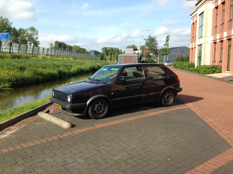

Gaat om deze:
na een week gaat het jeuken:
Dus al veel over gezet van de 'groene' naar de 'paarse'.
En zo veranderen de plannen dus en rijd je in een behoorlijk vlotte TDI. met 161pk en 366nm koppel.

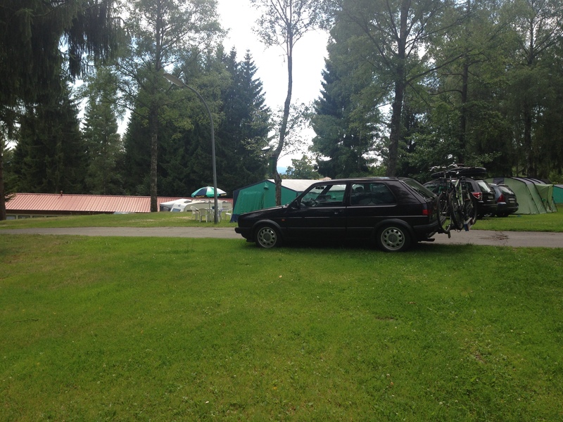

Toen in Juli naar Duitsland/Tjechie en door de Alpenpassen naar Noord Italie ermee gereden. (Was oorspronkelijk het plan voor de groene Golf) Inhalen waar dan ook, gaat nog steeds erg soepel
In deze rit alleen last gehad van lekke deuren, dus het tapijt werd zeiknat. Dit opgelost door het deurfolie correct aan te brengen en rubbers van de Groene over te zetten. technisch had de motor wat kuren op de terugweg.

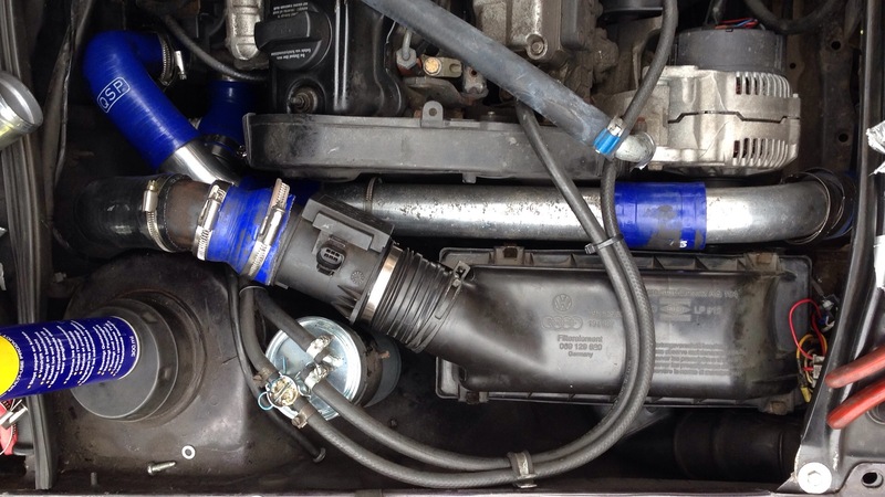

Een gesloten luchtfilterdoos van een 1.6 GTD gemonteerd:

Op een weg waar het het van 2 naar 1 baans gaat, werd ik er niet tussen gelaten. Moest remmen voor ik tegen het verkeer in reed. De gene achter mij had niet door dat ik stil stond, want die had hetzelfde probleem. Die knalde dus achterop.
Heb er wel nekklachten aan over gehouden, dat is het vervelendste.
