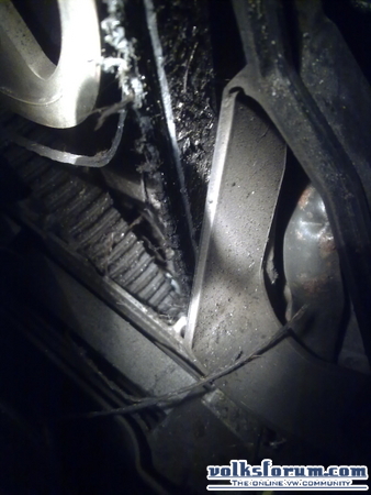

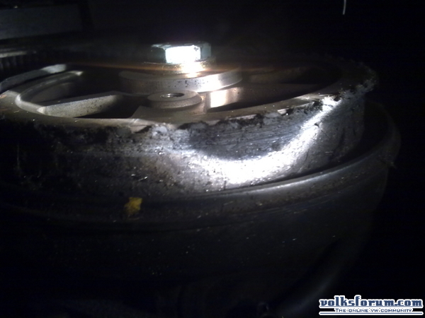

Was ik zojuist in de gallery nog zo enthousiast over de geweldige sneeuwploeg eigenschappen van dit apparaat - zo depressief ben ik nu
Zojuist is het blok geploft. Vreemd genoeg bij stapvoets rijden met zo'n 1500rpm, harde klap, een ratel en instant death.
Hoewel de distributieriem pas 40.000km oud is vermoed ik wel dat het daar ergens mis zit, ik vrees dus het ergste

Het is dus drama, net distributiekappen eraf gehaald: de riem is veranderd in een grote kluwe wol. Zover ik nu kan zien gok ik dat er een spanrol is vastgelopen, gezien de schade op de buitenzijde van de riem.
De auto is een jaar geleden gekocht bij autobedrijf Hazet (Ochten), bij aankoop is de distributie vervangen. Dat is nu 32.000km geleden. Bestaat er zoiets als garantie op reparatie?

riem wel vervangen en de spanrollen niet?

ja, 6maanden.... maar je kan het altijd proberen neem aan dat er op de onderdelen wel langer dan 6maanden garantie zit!!
OF het moet zijn dat ze alleen de riem en niet de rollen vernieuwd hebben, dat zou wel heel stom zijn van de garage.........
