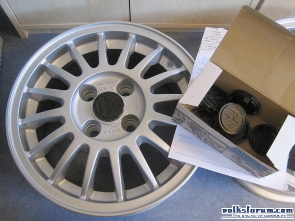

Van de week telefonisch naafkapjes besteld, origineel terug te vinden op snowflakes. Waren de laatste 7 die bij Pon lagen dus heb ze allemaal maar afgenomen, passen prima op de Ronals.

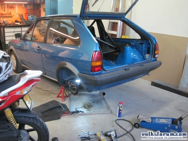

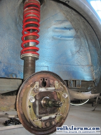

Verder de achter remmen losgehaald om ze te schoon te maken en te controleren. Geen overbodige luxe, de cilinders aan beide kanten waren kaduuk, de ene zat vast de andere was lek. Ook de remleidingen die op de achteras zitten waren niet zo fris meer, beide gedemonteerd zodat ik hier ook nieuwe voor kan halen. Verder de achterste dempers en veren vervangen voor twee H&R schroefpoten, dan kan ik de auto weer mooi vlak leggen want de auto lag naar mijn zin iets te hoog vanachter.
Nu ik toch met de remmerij bezig ben wil ik ook de voorremen verwisselen met die van een G40 i.c.m stahflex remslangen en Sparco geventileerde/geboorde/gegroefde remschijven met bijbehorende remblokken.

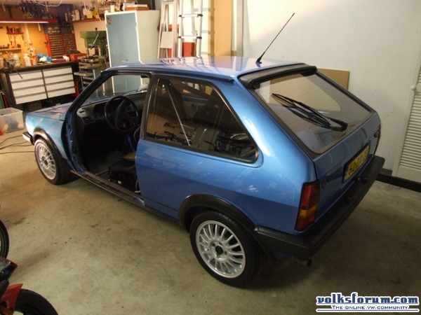

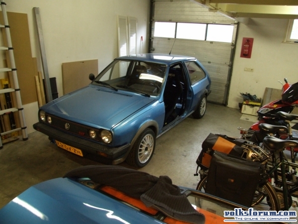

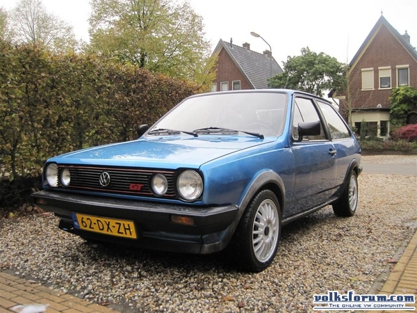

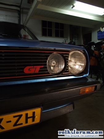

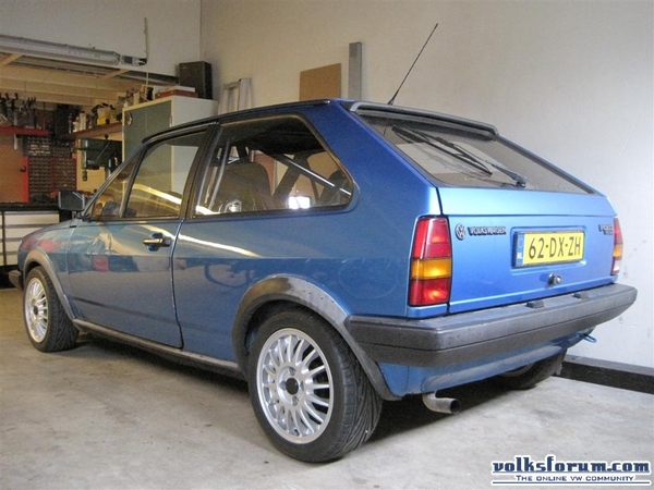

Het afgelopen weekend en maandag heel druk geweest met sleutelen om de auto klaar te krijgen voor de vroemdag 2010 op het circuit van Zolder. Uiteindelijk tot 3 uur 's nachts bezig geweest. De auto zo goed als klaar gekregen, maar toen ik de volgende ochtend om 06.00 mijn bed uit kwam voelde me zo brak dat ik het niet meer zag zitten om de lange reis naar België te maken en een hele dag over het circuit te rijden.
Dus helaas niet gered, maar het heeft wel een flinke impuls gegeven aan het project.
- Stukken remleiding vervangen
- RVS remslangen gemonteerd
- G40 remklauwen gemonteerd
- geventileerde en geboorde sparco schijven en blokken gemonteerd
- Nieuwe wielremcilinders gemonteerd
- Wiellager linksvoor vervangen
- H&R schroefpoten achter gemonteerd
- gordels eringezet en afgesteld
- Banden laten monteren
Uiteindelijk dinsdag dus niet naar zolder geweest maar wel de auto bij de garage achtergelaten voor de Apk en ik heb inmiddels bericht gehad dat hij goedgekeurd is.
Bij deze wat brakke telefoon-foto's van het eindresultaat, hij moet achter nog wat omhoog geschroefd worden, verders nog plekjes aanpakken en de striping plakken. Wanneer dat klaar is volgen er ook betere foto's.

Staat er super bij zo, Martin.

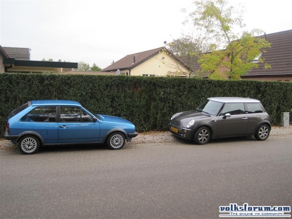

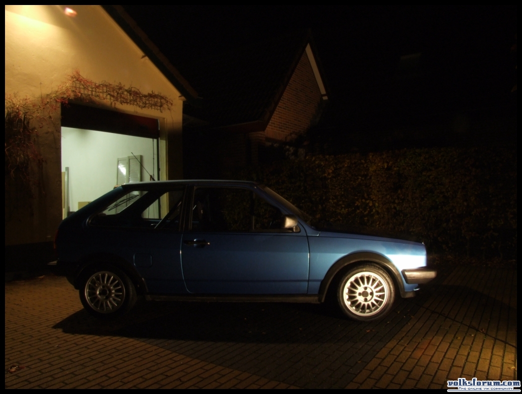

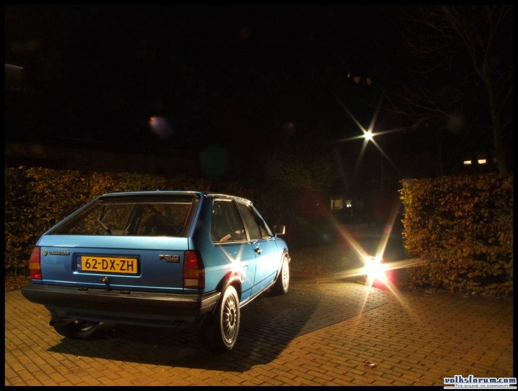

Auto achter omhoog geschroefd nu ligt hij weer mooi horizontaal, verder de remmen nog een keertje ontlucht rempedaal is nu goed hard.
Net de auto gewassen en binnen gezet, aan het bestuurderportier zit een dikke roestplek die ik nu eens wil gaan aanpakken.
  #74
Old 26-10-2010, 22:45
Posts: 21,406
Mooie stance hoor Martin
Stoer ding zo. Kunststof wil niet echt zwart worden ofwel?

jawel, zie dat zwarte stukje links achter, daar ben ik al bezig geweest met de verf föhn.
Heb er verder nog geen aandacht aan besteed, eerst moest de auto technisch klaar zijn. Nu ga ik eerst de roestplekjes aanpakken en daarna polijst ik de hele auto en maak ik het kunststof ook weer netjes zwart.

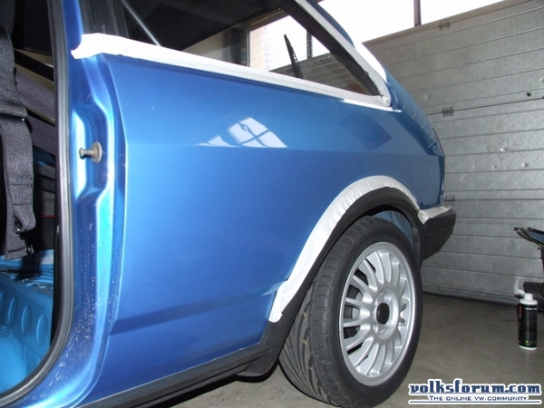

@ Niels, ja wit zou zeker goed staan op deze wielen maar er komt nog rode striping op en dan word het helemaal zo'n boyracer als er ook nog witte wielen onder komen.

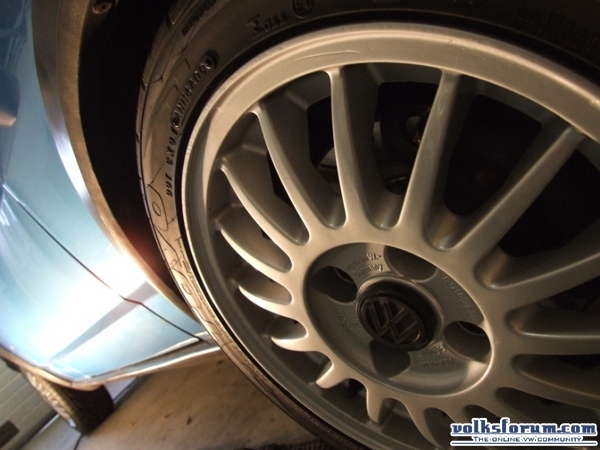

@ Martiepartiew, kon bijna niet geloven dat het goed zou gaan met een gasbrandertje, maar was een perfecte tip!!! -goodjob-

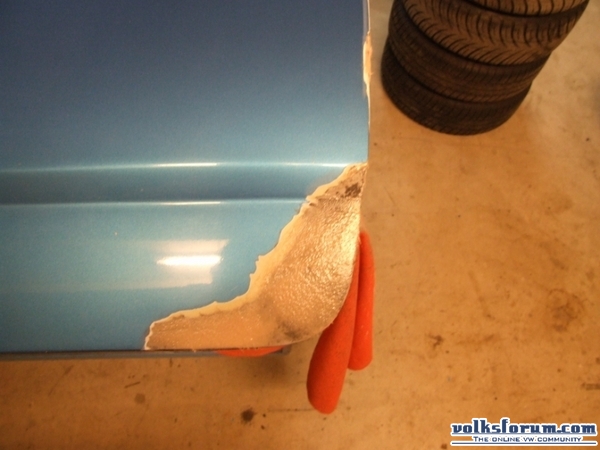

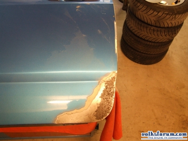

Vandaag lekker een dagje in de schuur doorgebracht, hele auto gepolijst en gepoetst. Verder met het portier bezig geweest, staat nu netjes in de plamuur.
Jep!
Roestplek in de Fertan.
Nageschuurd.
In de plamuur.
Lijsten en wielranden zwart maken met behulp van een gasbrandertje.
Aan het poetsen dan maar.
Achterscherm gepolijst.
