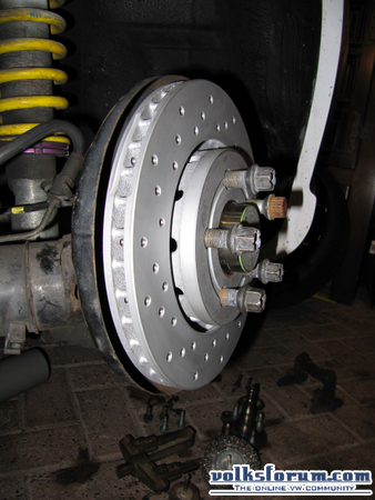

Voor de mensen die ABS hebben bij deze mijn oplossing voor het probleem :
De ruimte tussen de wielnaaf en de ABS ring is echt mm werk, aangezien wij geen geduld hadden hebben we een goede simpele oplossing voor het probleem gevonden: bandijzer. Past perfect en kost bijna niks. De naaf heeft zowiezo een magneet ring erop zitten dus dat blijft goed zitten.
Betreft de afdekplaat, ik heb gewoon die van de golf 3 kunnen gebruiken voor achter. Een kleine aanpassing en het past perfect.
@Black Devil : Het viel mij trouwens op dat je remschijven verkeerd omzitten, bij mij staan er een L en een R op. Kon zo op de foto niet zien of de L er op stond bij je. Tevens bedankt voor deze topic! Geweldig alles past perfect!
Bij deze wil ik Brabomk1g60 nog bedanken! Hij heeft het hele gebeuren aangepast en in orde gemaakt.. Thnx maat!
Komende week de klauwen en tangen spuiten, stalen remleidingen zijn dan binnen en volgende week alles afmaken. Heb overal veel foto's van gemaakt dus wie gedetaileerd foto's van alles wil hebben laat maar ff weten.

ik ben ergens een naaf tegen gekomen waar de kartels voor abs inzitten ik zal kijken of ik deze nog ergens kan vinden dan is het nog simpeler
dit is trouwens ook een creatieve oplossing

Mooie aanvulling dit! Vast is vast toch.
Mijn remschijven hebben geen L of R, zijn allebij gelijk.

Toen ik de schijven van de week ophaalde werd dit specifiek erbij gezegd.
Had te maken met de warmte afvoer als ik het me goed kan herinneren.

Na uren googelen het volgende gevonden, is dus mogelijk op alle golf 2 en 3 modellen welke voorwiel aangedreven zijn 256er geventileerde schijven te verbouwen.
Teile zum umbau auf 256x22 Bremse hinten
6E0 501 465 A Adapterplaat Links Lupo Gti
6E0 501 466 A Adapterplaat Rechts Lupo Gti
6X0 501 117 Astap Links Polo 6N2 trommelremmen
6X0 501 118 Astap Rechts Polo 6N2 trommelremmen
357 615 609 Afdekplaat remschijf Links Passat 35i b4
357 615 610 Afdekplaat remschijf Rechts Passat 35i b4
N 908 863 01 Zeskantschroef M10x40 10.9 Lupo Gti
6Q0 598 611 Wielnaaf met lager 5x100 Polo 9N
8N0 615 601 B Remschijf 256x22 5x100 Bora 1,8t 180ps Golf 4 jubi Audi S3 Golf 4 R32
1J0 615 425 D Houder remklauw Links Bora 1,8t 180ps Golf 4 jubi
geen S3/4WD/R32
1J0 615 426 D Houder remklauw Rechts Bora 1,8t 180ps Golf 4 jubi
geen S3/4WD/R32
N 907 403 01 Schroef 10x1,25x30 voor montage houder remklauw
1J0 698 451 K Remblokken Bora 1,8t 180ps Golf 4 jubi Audi S3 Golf 4 R32
8N0 615 423 C Remklauw Links Bora 1,8t 180ps Golf 4 jubi Audi S3 Golf 4 R32
8N0 615 424 C Remklauw Rechts Bora 1,8t 180ps Golf 4 jubi Audi S3 Golf 4 R32
8E0 611 775 J Remslang Passat 4B Bj 99
Als je ABS op de auto hebt zal er nog een huls gemaakt moeten worden om de ABS ring op de wielnaaf te kunnen bevestigen.
