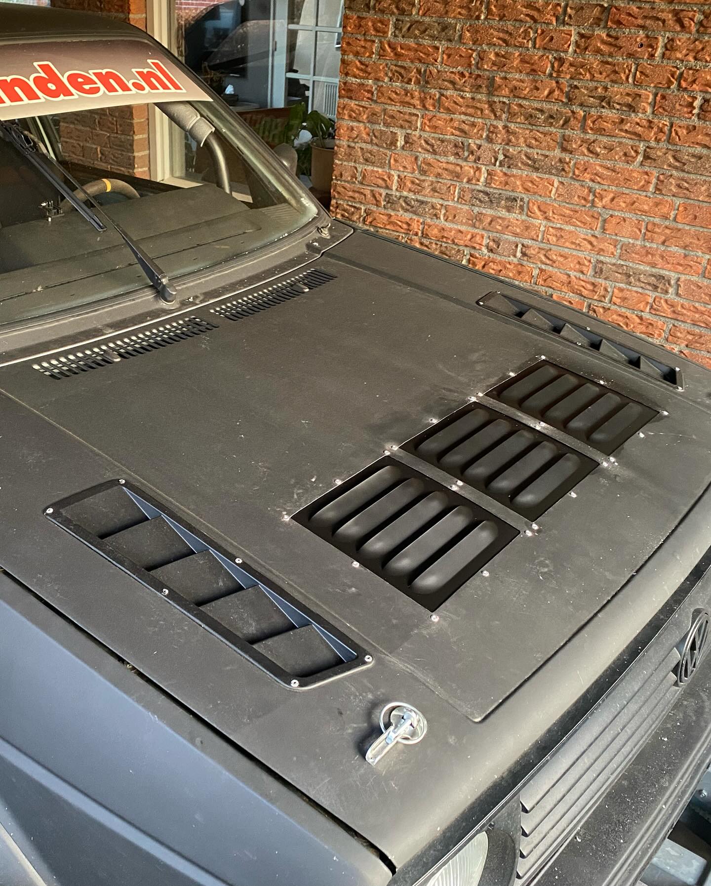

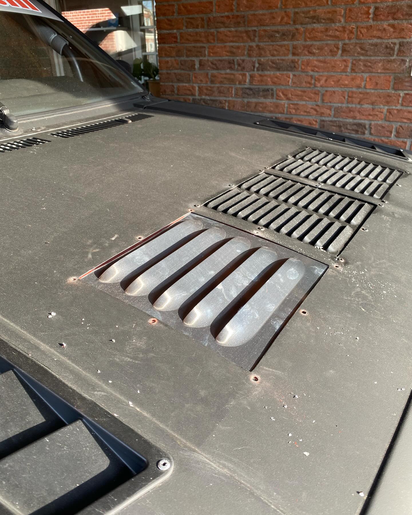

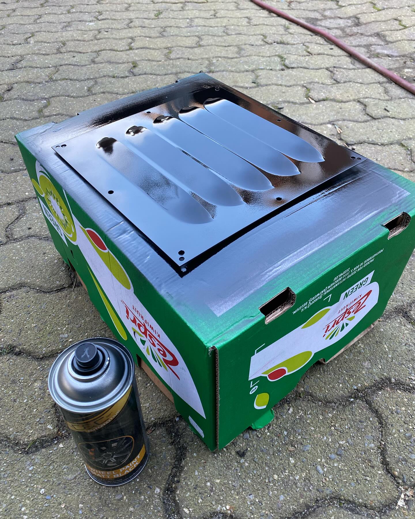

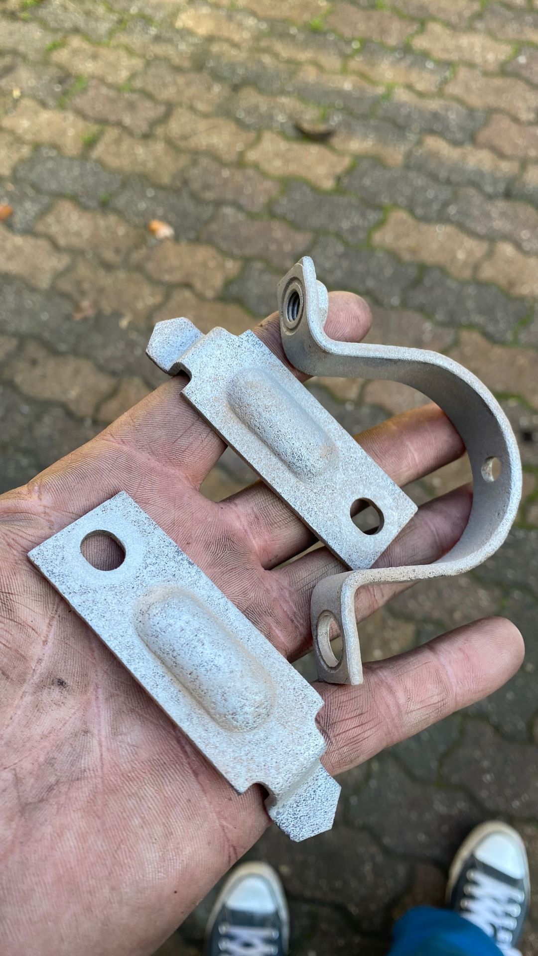

Heb vorige week wat boodschapjes gedaan bij de Bauhaus voor de badkamerverbouwing en toen kwam ik langs de stelling met ventilatieroosters. Daar zag ik roosters die ik nét ff wat mooier vond dan die ik erin had zitten...dus:
Hoop stiekem ook dat ze nog iets meer lucht doorlaten, wat dan weer positief effect heeft op de kvs temp.

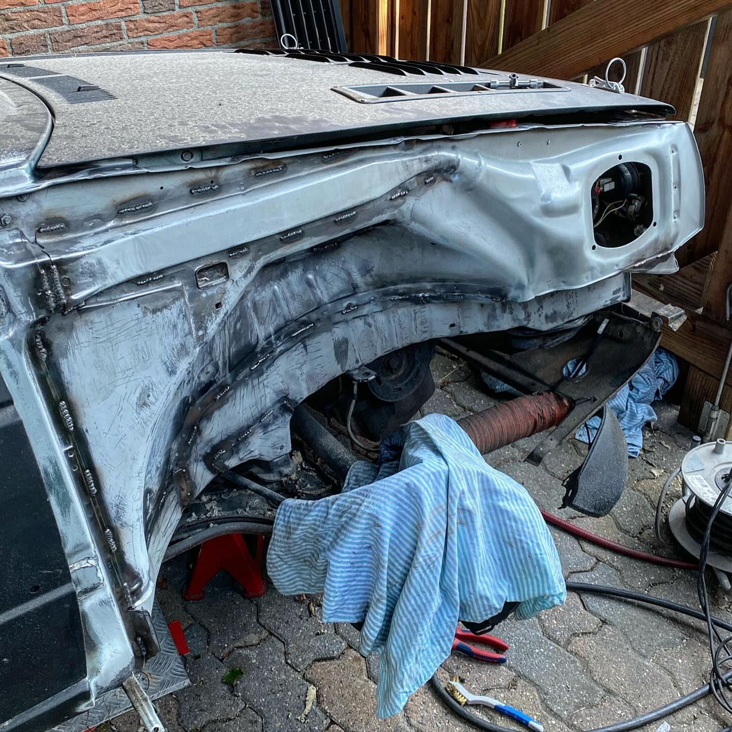

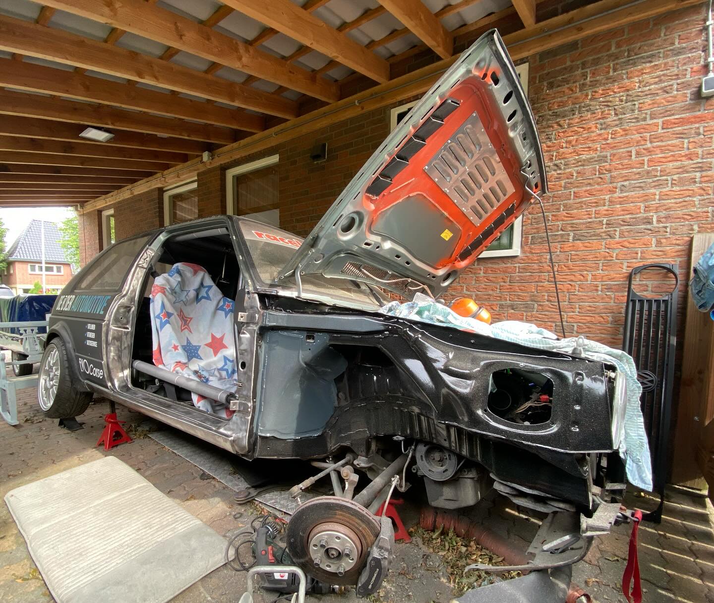

Zo, we gaan weer wat stof van dit topic af blazen!

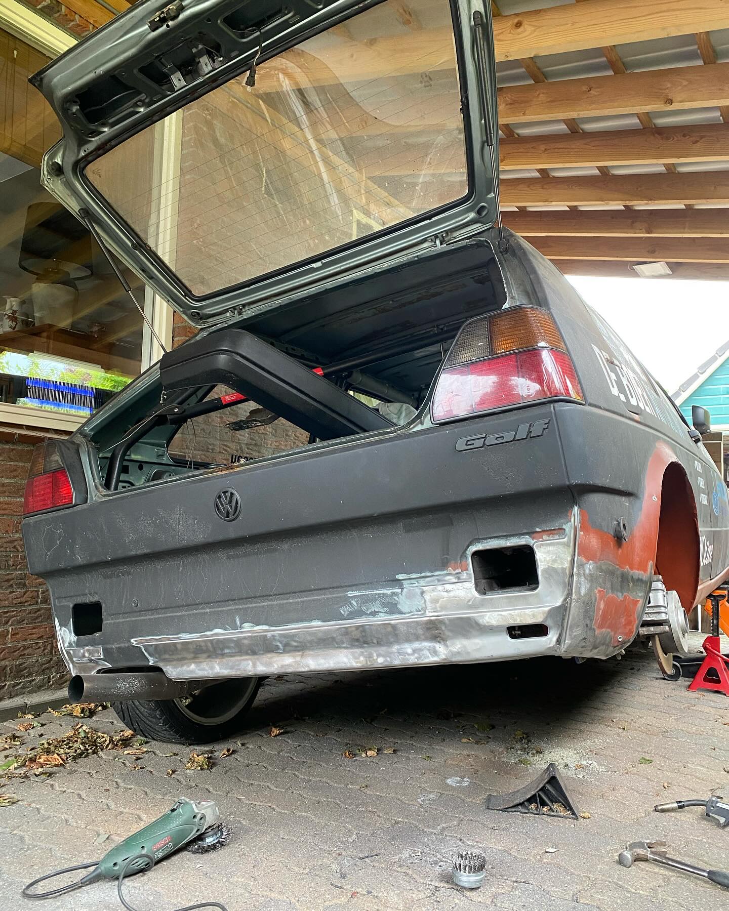

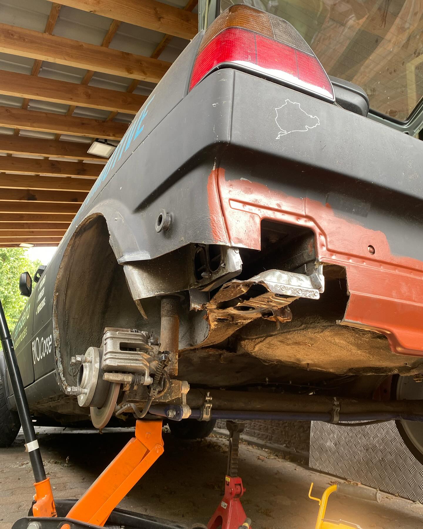

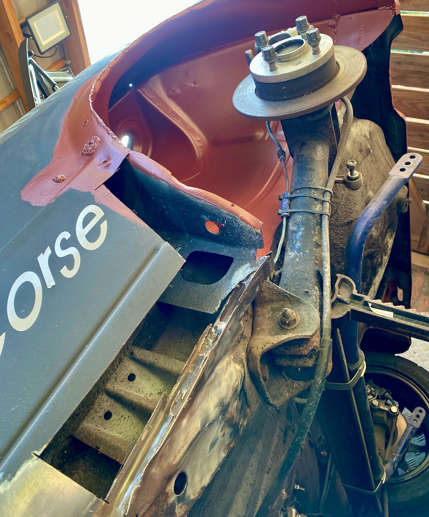

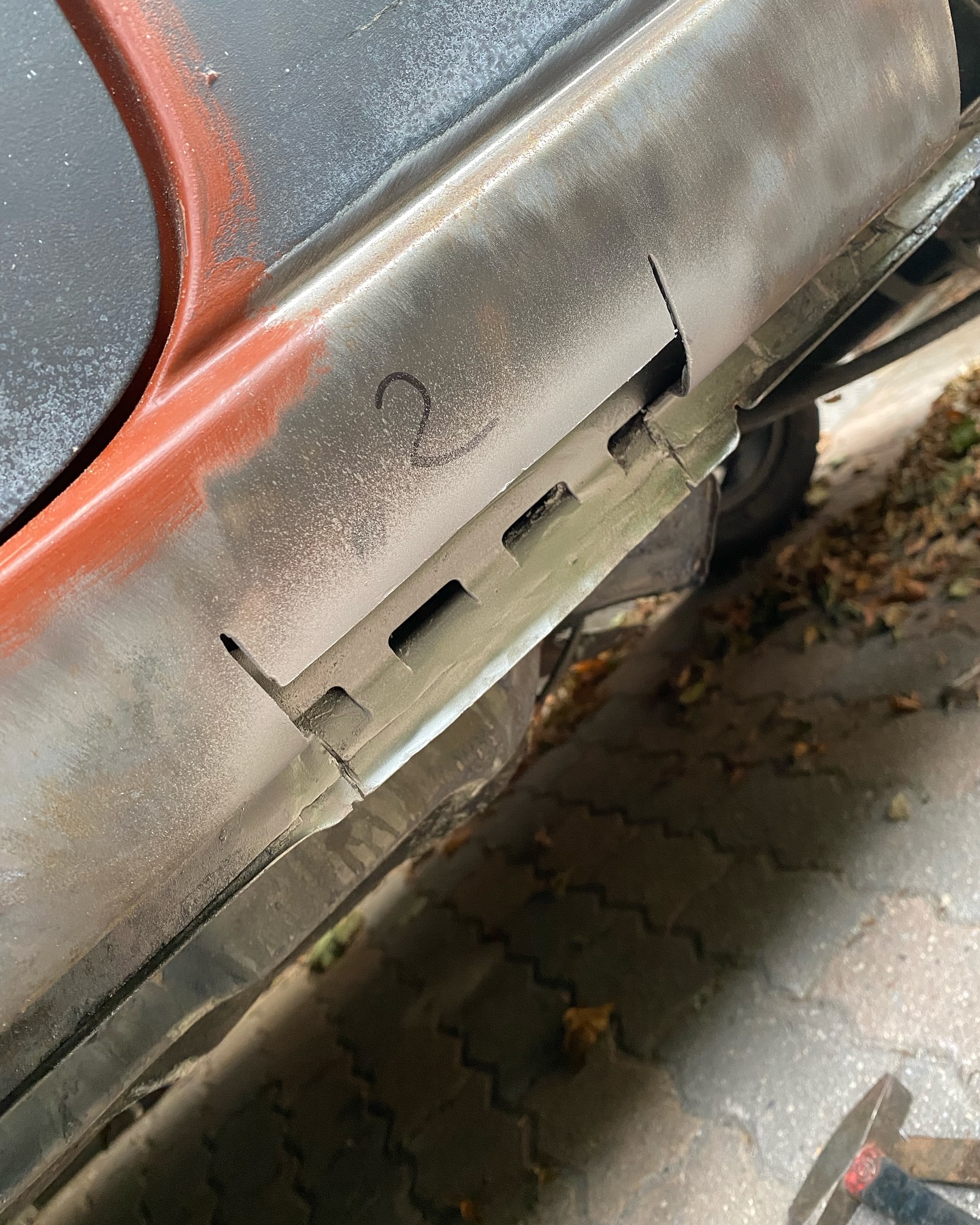

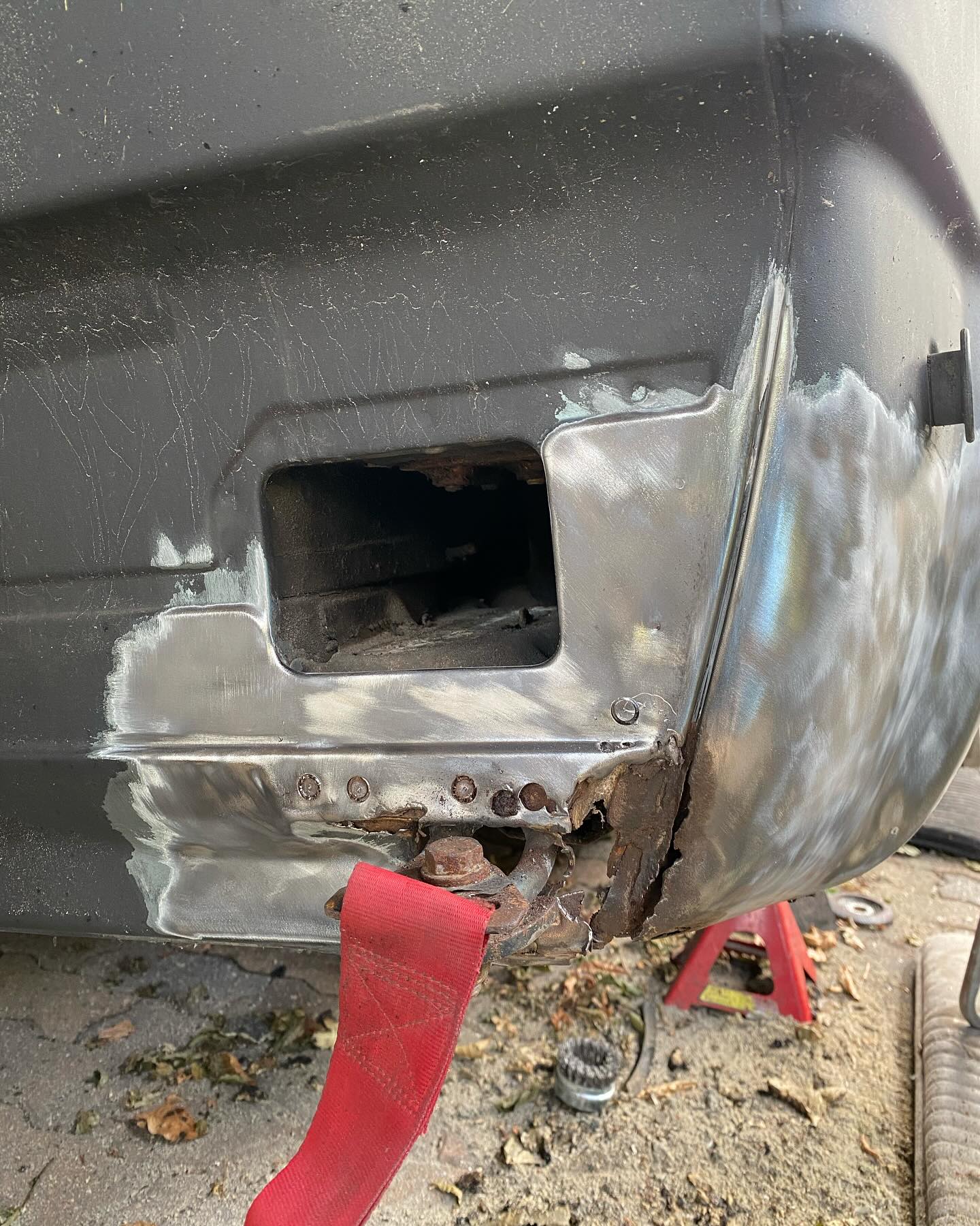

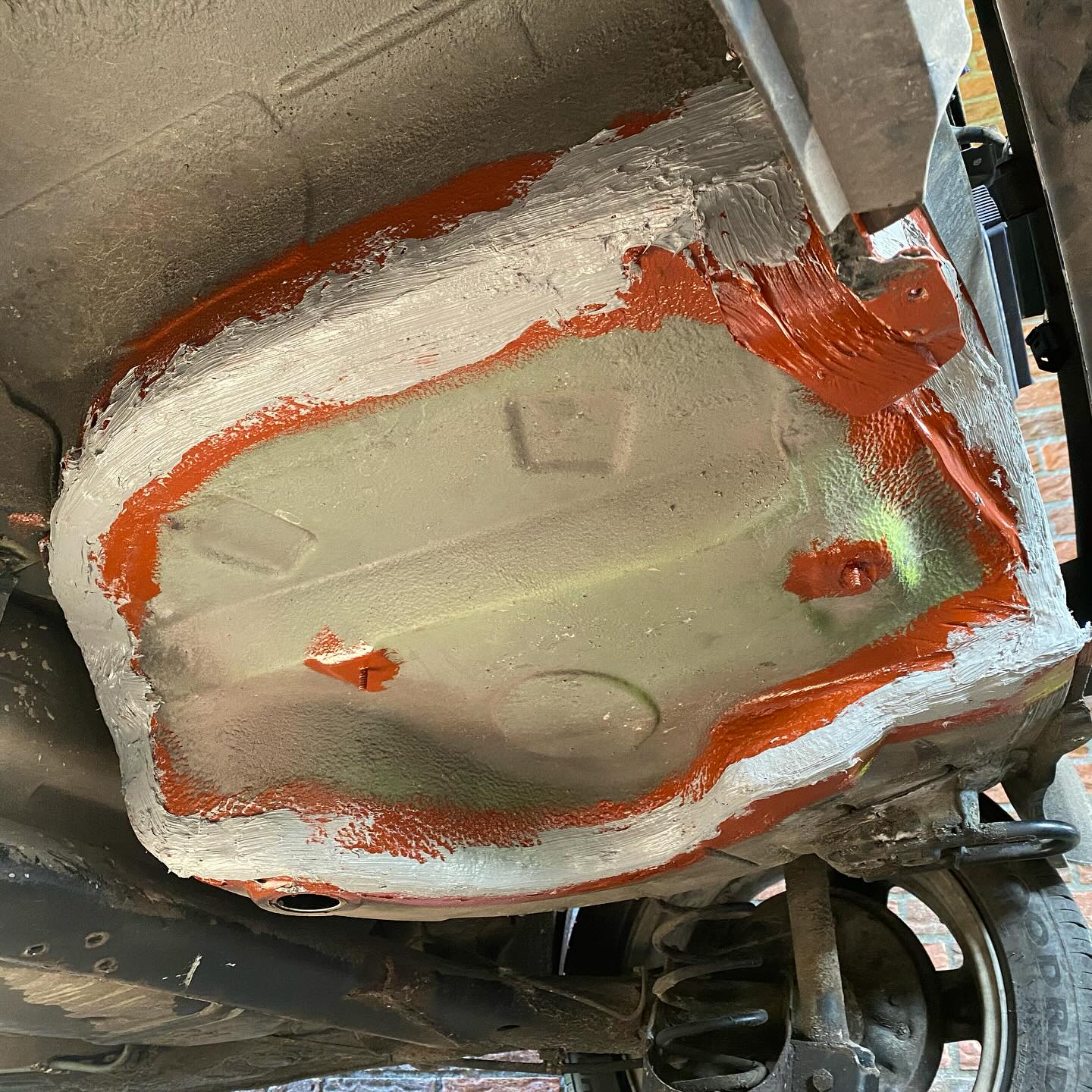

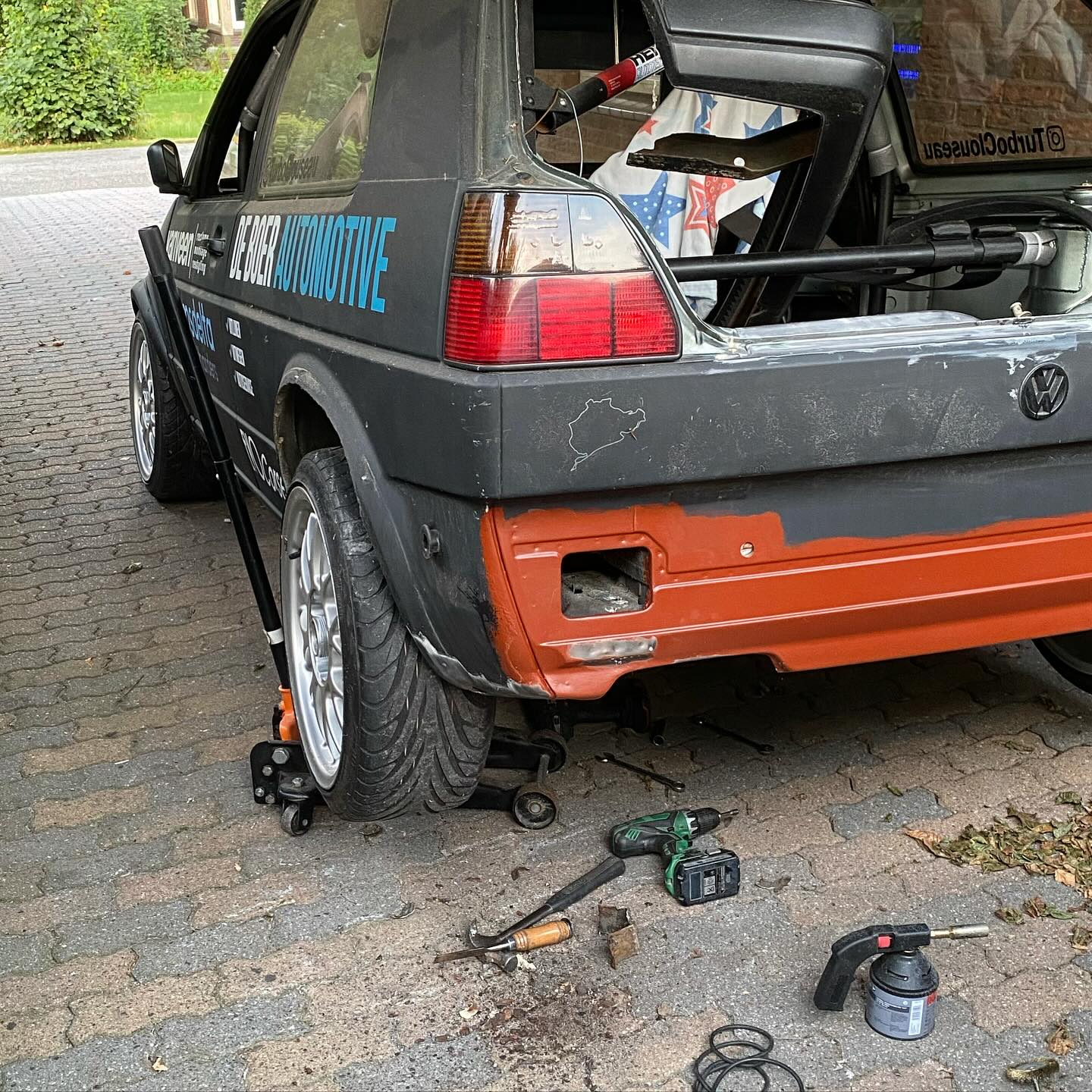

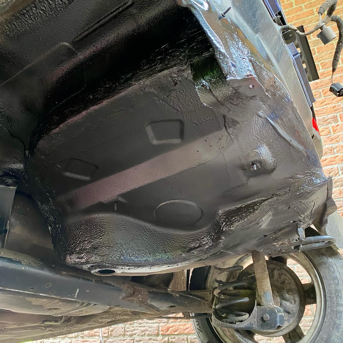

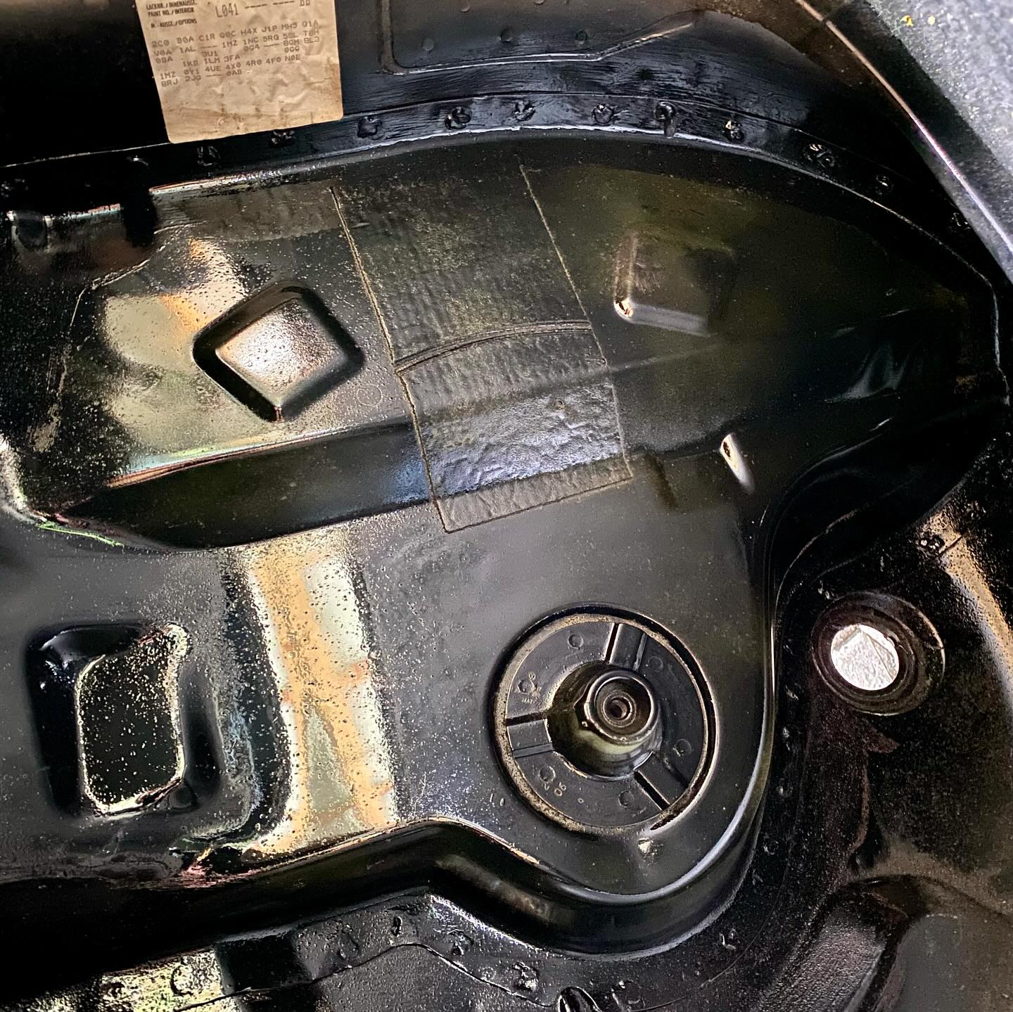

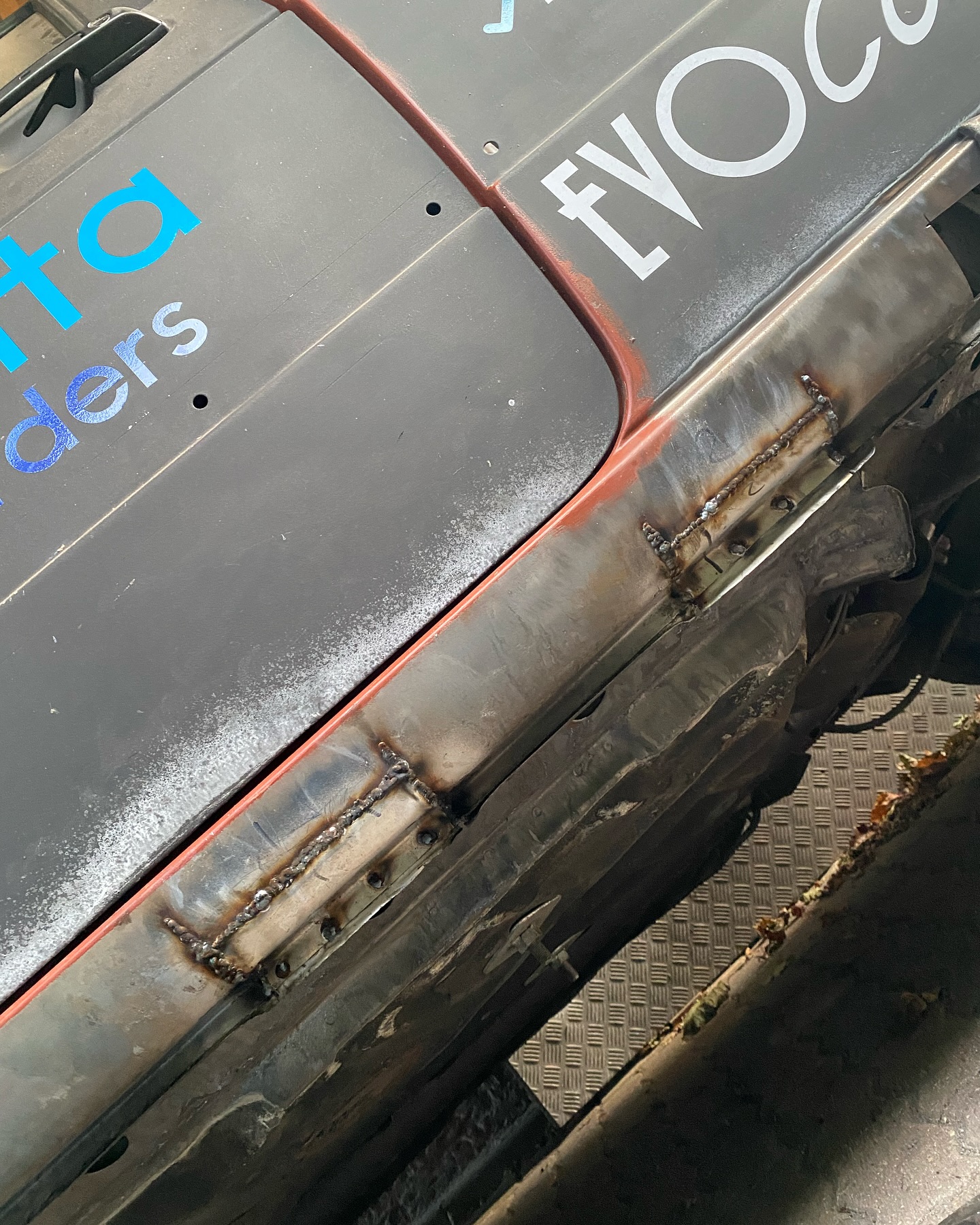

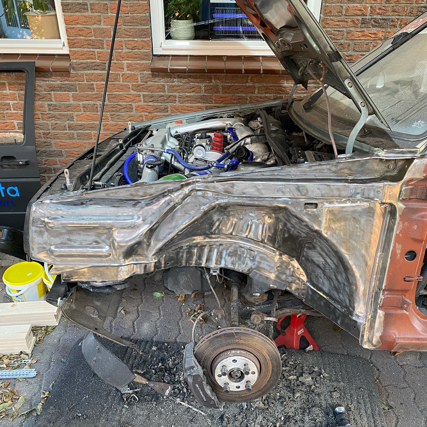

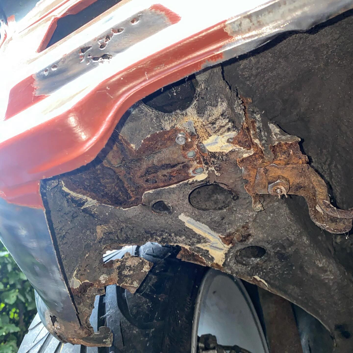

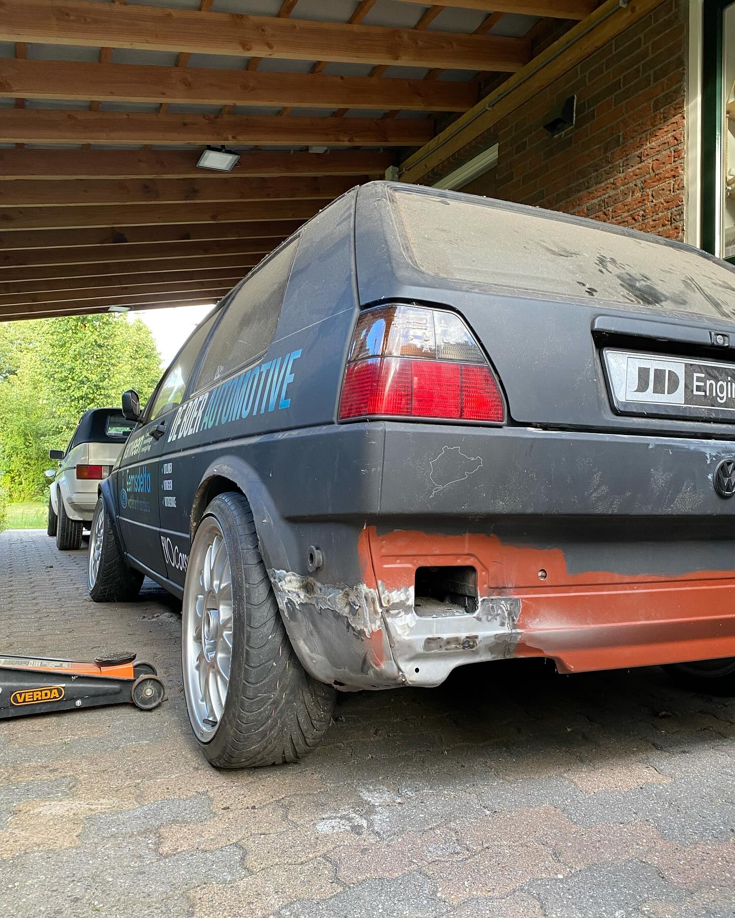

Afgelopen tijd flink bezig geweest met de haakse slijper en het lasapparaat. Het doel van dit jaar was voornamelijk om de onderste randen van de auto kaal te borstelen, het roest uit te slijpen, doorlassen van de gepuntlaste delen en het opnieuw conserveren van het plaatwerk. Op moment van schrijven ben ik helemaal rond geweest met de borstel en zijn alle onderste delen zoals wielranden, wielkasten, dorpels en achterpaneel behandeld.
Op sommige plekken viel het roest echt 100% mee, maar op sommige plekken ook heel erg tegen...met name het achterpaneel was erg ver heen.
De linker dorpel heeft achterin nog een groot gat zitten die ik samen met de bodem ga aanpakken. Binnenkort wil ik de Golf wat hoger neerzetten met een frame oid en dan de onderkant dezelfde behandeling geven. Het roest van de linker dorpel loopt door tot en met de bevestiging van de achteras, dus dat moet dan even in 1x worden aangepakt. Als de bodem klaar is, ga ik de wielophanging weer netjes maken, want dat is hard nodig na 7 jaartjes rijden, waarvan de helft ook in de winter is doorgereden.
Het is wel ff werk, maar dan ben ik er ook hopelijk weer een hele poos van af.
Foto`s van de resto:

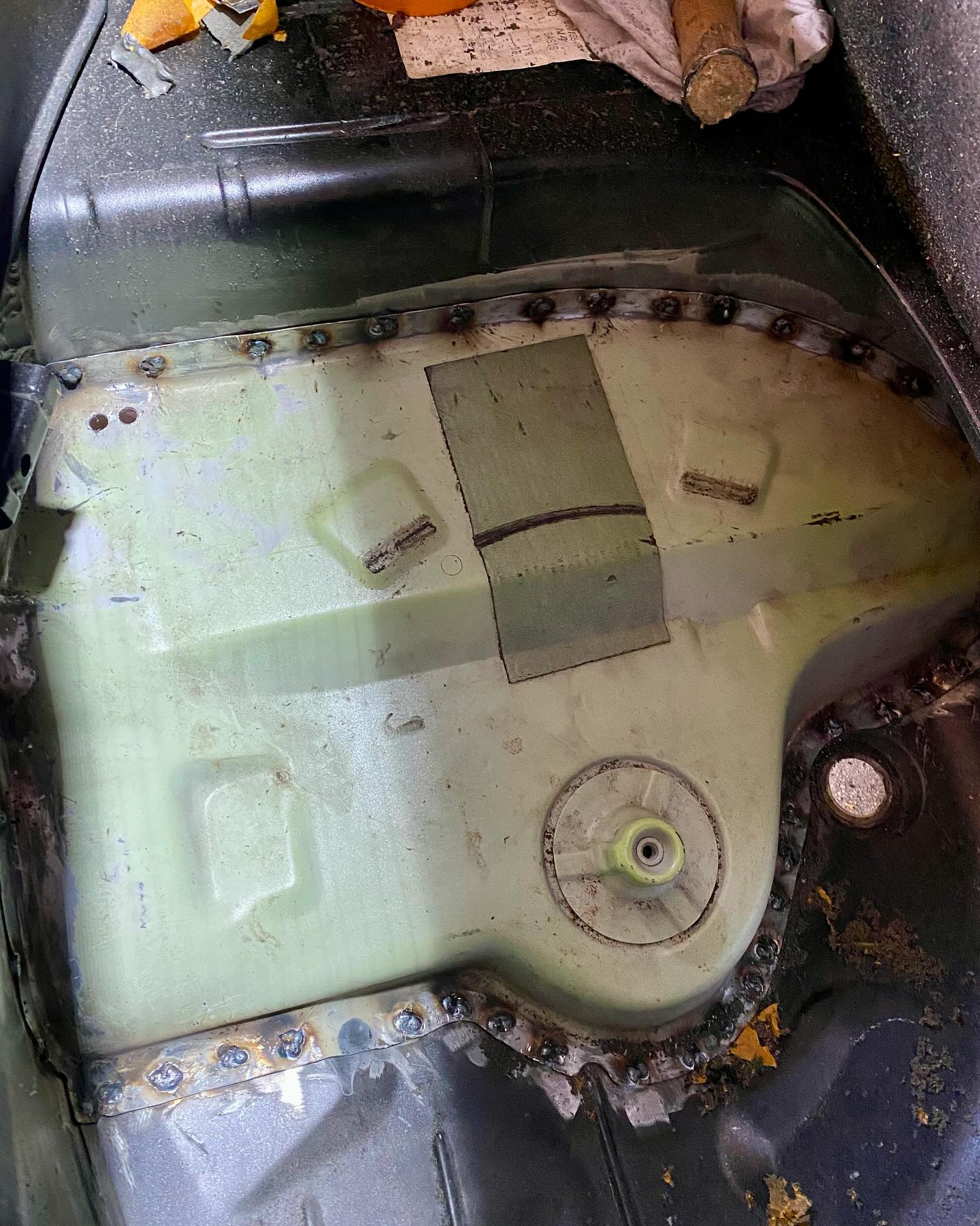

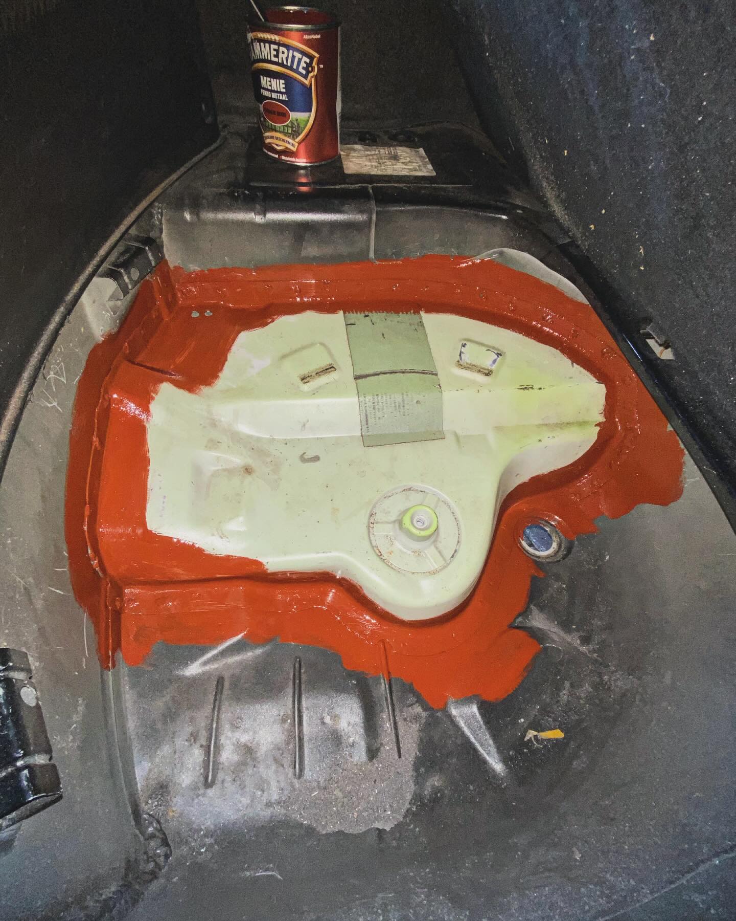

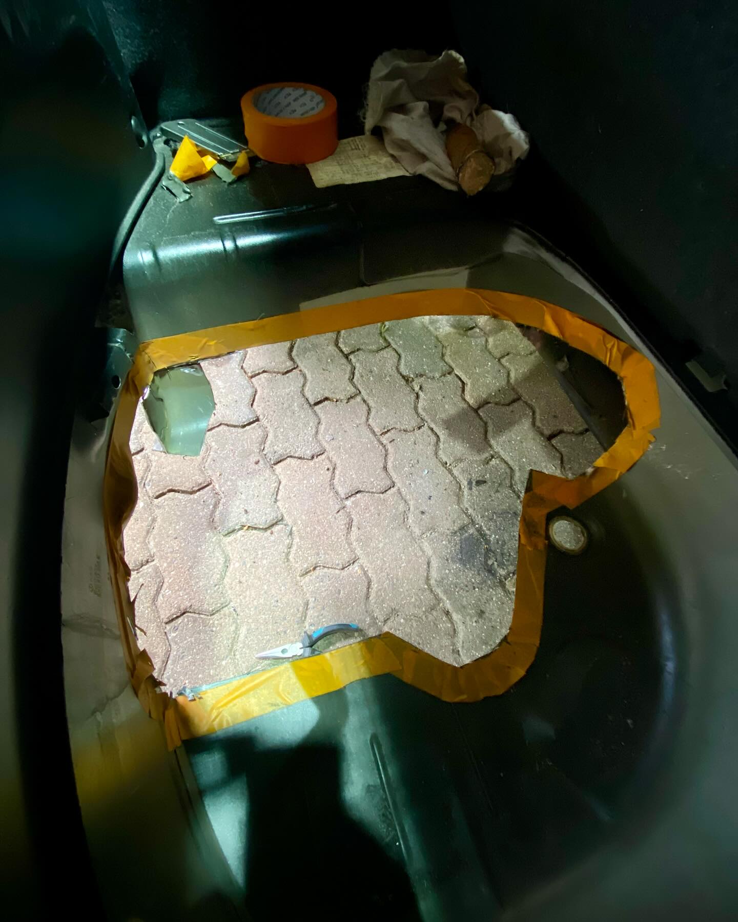

Toen ik 01-04 de Golf van de kar wilde rijden bij Vrij Rijden, wou hij niet starten. Hij gooide de startmotor in het rond, maar sloeg niet aan. Helaas geen uitleesapparatuur mee, dus toen maar wat dingetjes nagelopen. Na wat rommelen aan de zekeringenkast sloeg hij ineens wel aan. Goed, fijne storing...not! Dus die kwam op het To Do lijstje om uit te zoeken.
Toen ik de benzinetank eronder vandaan wou halen, heb ik hem eerst leeggepompt in jerrycans ivm het gewicht. Toen ik het relais eruit haalde, had ik de oorzaak van het niet starten gevonden...haha, net zo rot als de Golf

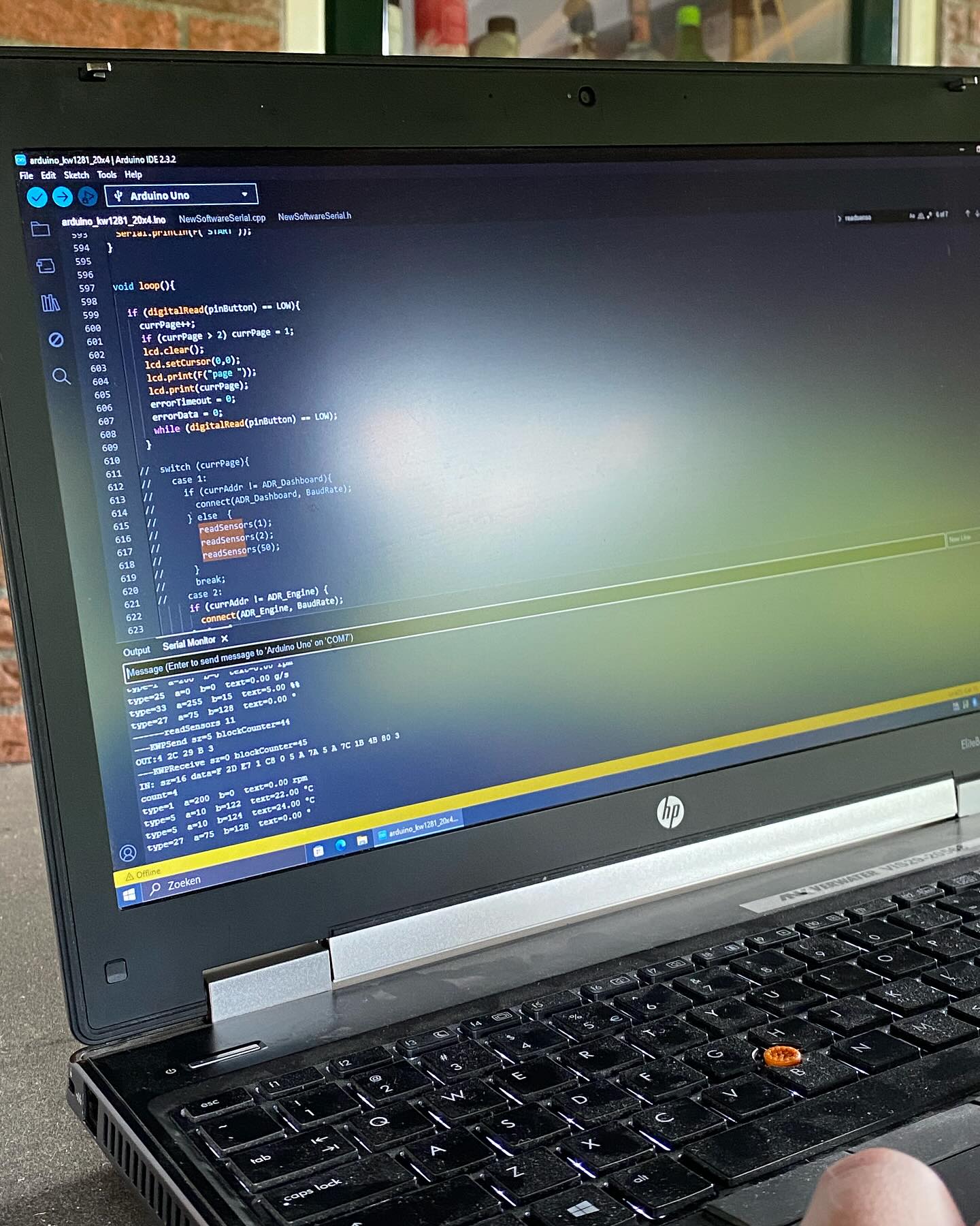

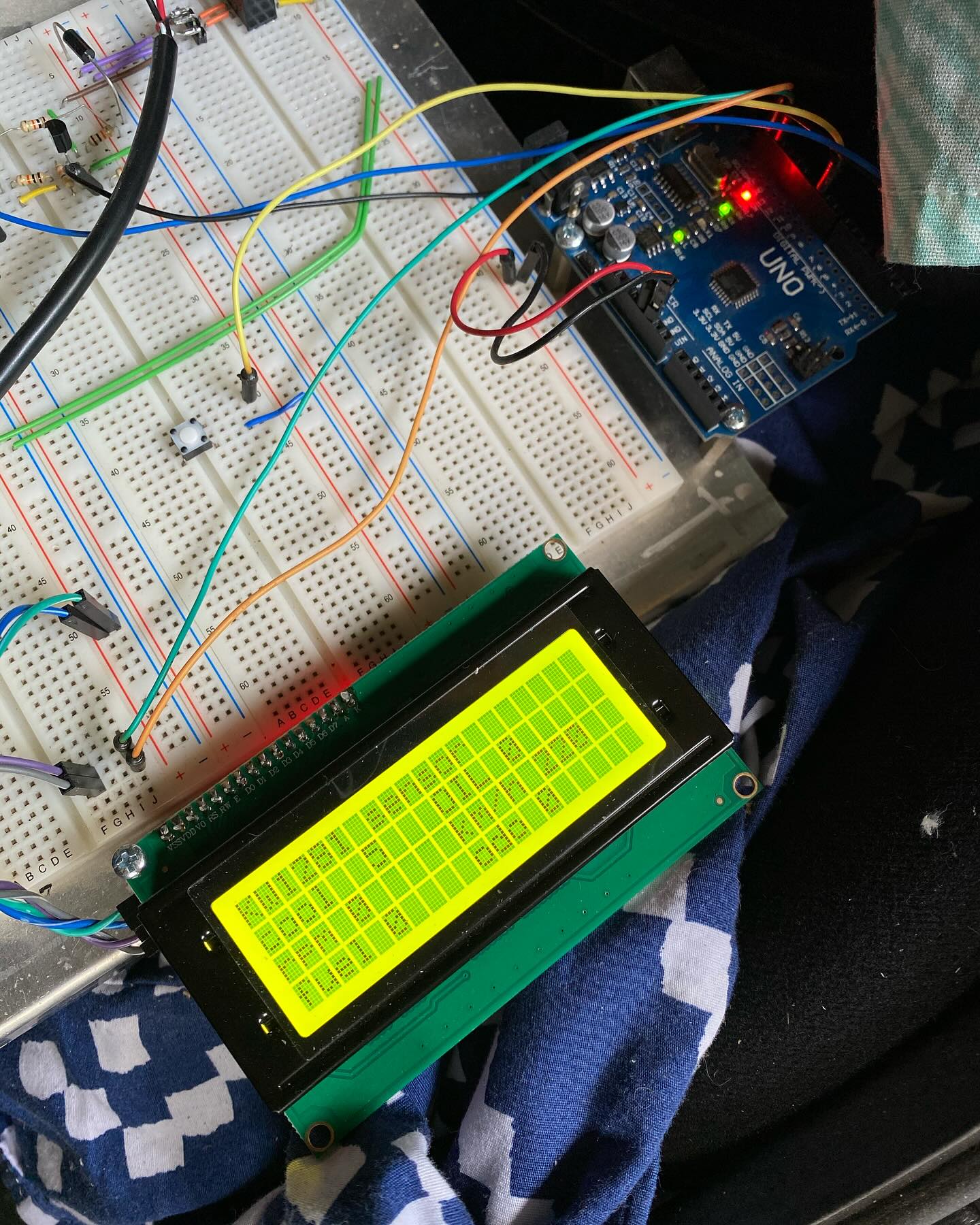

Ook is een maatje van me verder gegaan met de OBD-reader voor de Golf. De software komt van het internet en is hier en daar wat getweakt...de hardware is allemaal eigenbouw en komt straks in het aluminium plaatje in het dashboard. Op die manier kan ik straks een aantal parameters live aflezen:

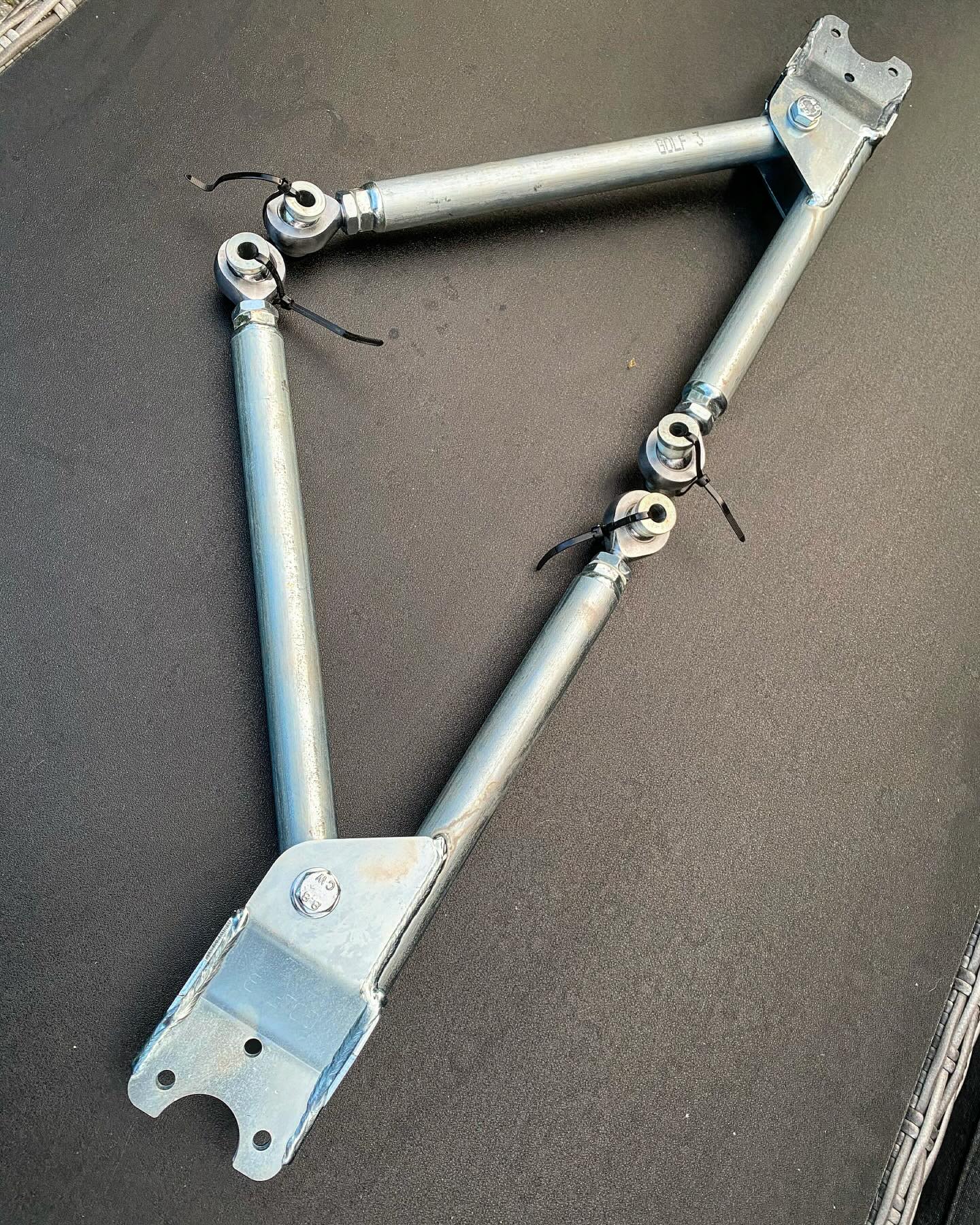

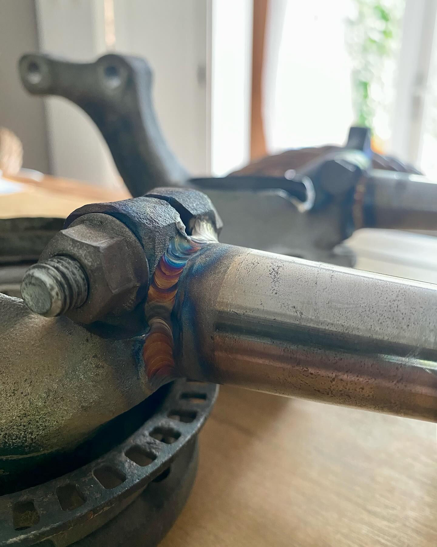

En om nog eventjes weer terug te gaan naar de Golf, ik heb een setje Fuseepen-verlengers gekocht en laten vastlassen aan fusees die ik nog op reserve had liggen. Deze corrigeren het rollcentrum en als ik de verhalen moet geloven, gaat dit heel positief uitpakken in de wegligging. Ook heb ik draagarmen gekocht met uniballs.

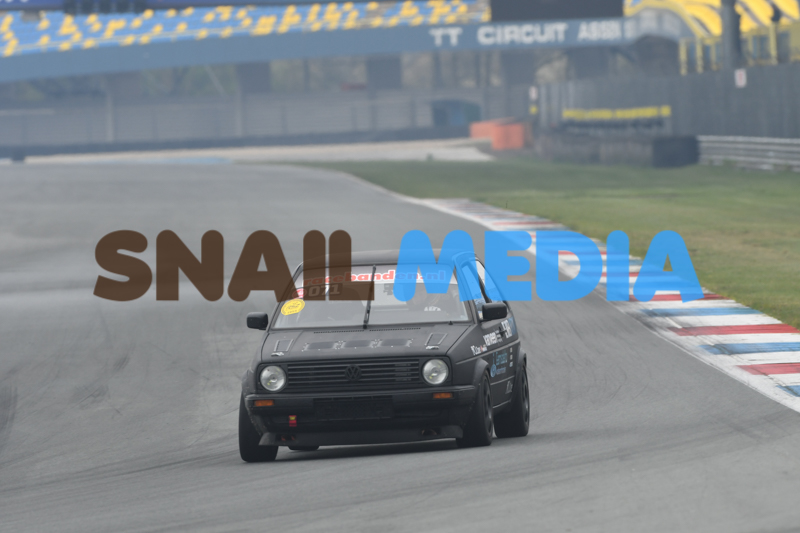

Oja, 1 april heb ik nog 3 sessies gereden op het TT Circuit in Assen tijdens een Vrij Rijden dag van RSZ! Het begon dus al lekker met de startproblemen, maar eenmaal aan de praat gekregen heb ik geen startproblemen meer gehad. Het weer zat helaas niet echt mee...het was een regenachtige dag en de sessies die ik reed waren ook tijdens regen en op een natte of deels natte baan. In de eerste sessie ondanks dat toch nog een 2:04 kunnen rijden op de AR1`s.
De 2e sessie was op een zeiknatte baan, dus tempo ging omlaag. Ook begon de Golf steeds meer dood te vallen op willekeurige momenten, heel irritant en frustrerend. Dit werd veroorzaakt door het roestige relais denk ik...dus moet volgend jaar voorbij zijn. Tegen het einde van de sessie nam ik de bocht net ff te wijd en kwam ik met links op de kerbstones, waarna de Golf begon te glijden. Ik heb nog tegengestuurd en gas gegeven, maar belande al vrij snel in het gras aan de rechterkant van de baan en dan ben je passagier. Op het moment van het gras in glijden, had ik nog een snelheid van ongeveer 150km/h, dus het duurde ff voordat ik stil stond! Ik heb gelukkig niets geraakt, maar ben wel over een uitritje van het circuit gestuiterd, door de grindbak gekomen en uiteindelijk op het asfalt tot stilstand gekomen. Je kan wel begrijpen dat het toen ff tijd was voor een schoon boxershort
Bij de gele pijl begon de Golf te glijden en schoof hij over het asfalt links het gras op. Bij de blauwe pijl stond ik stil. Helaas had ik de GoPro te zacht vastgedraaid in de klem, waardoor hij op het moment dat ik over de kerbs gleed al naar beneden draaide...
De 3e sessie heb ik wel gereden, maar dit was een sessie die niet echt noemenswaardig was....de Golf hikte en stotterde erover en het regende nog steeds. Deze sessie heb ik daarom ook niet online gezet. Wel was het lekker om na die flinke glijer nog eventjes te kunnen rijden

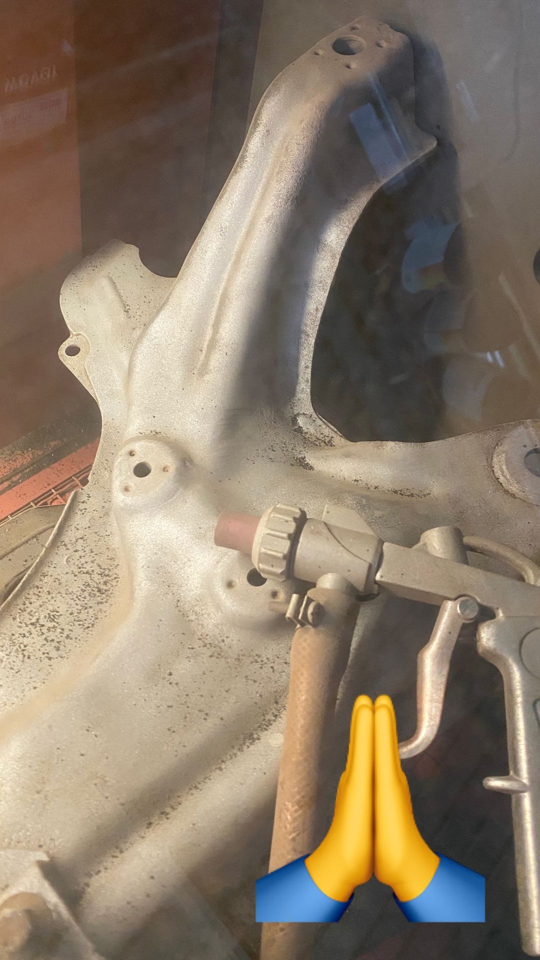

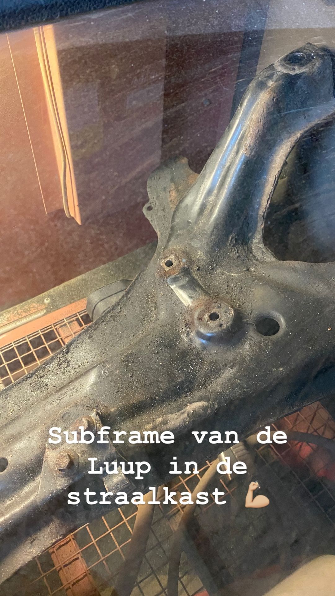

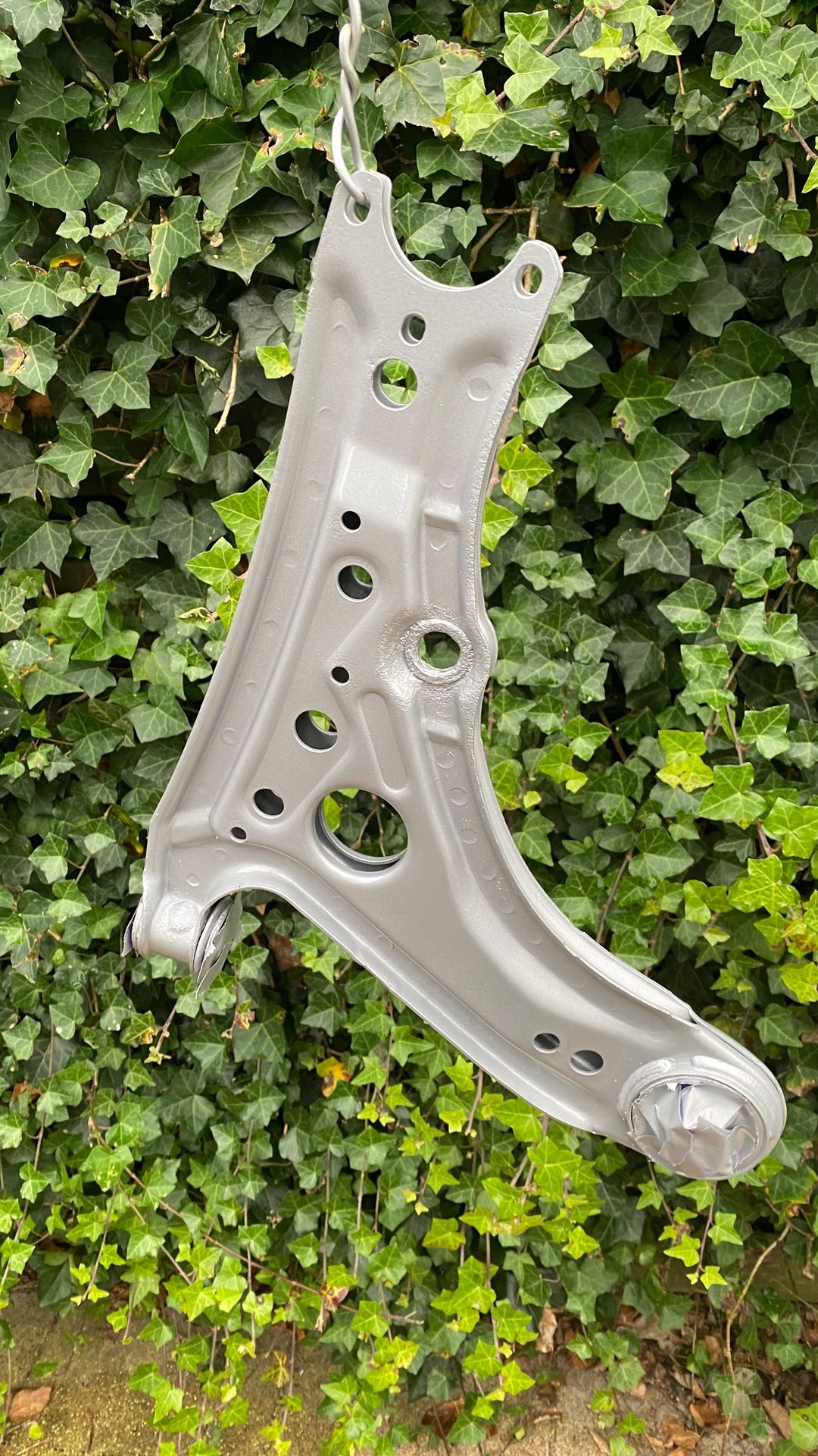

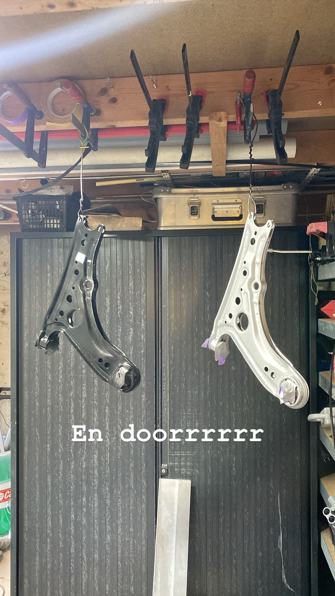

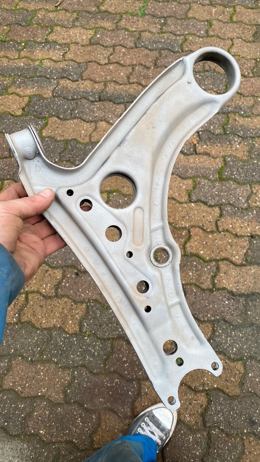

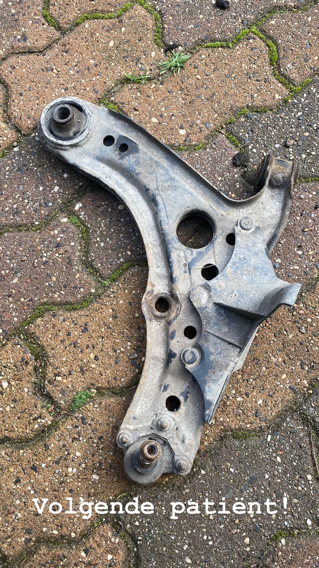

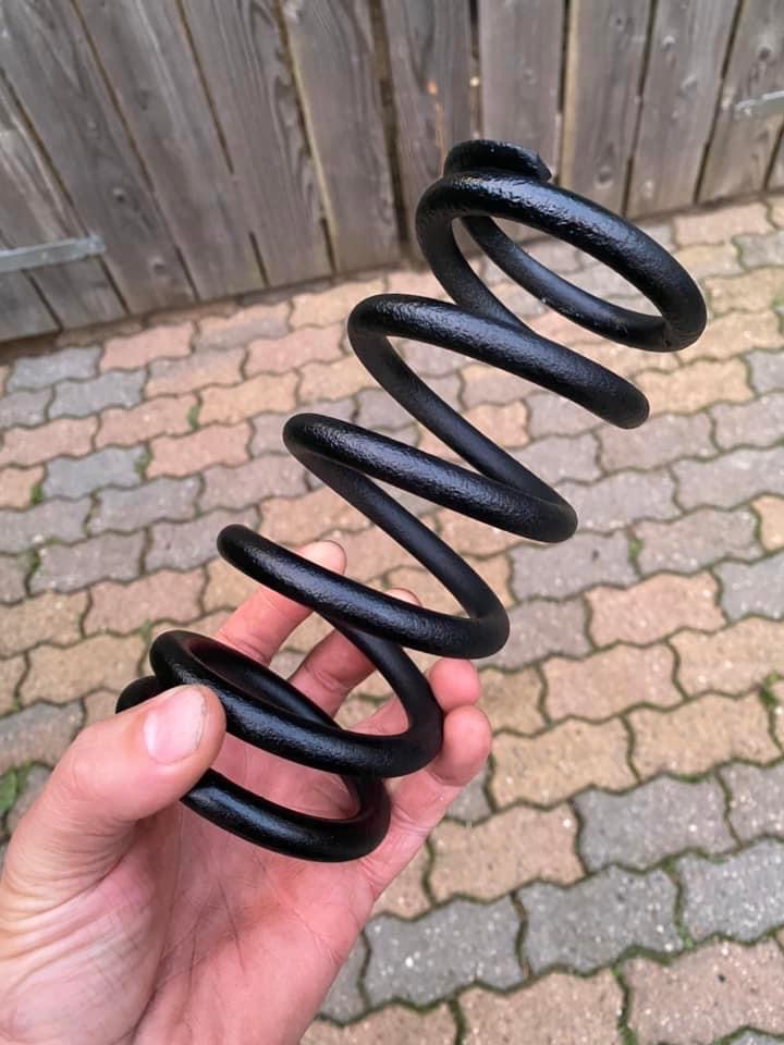

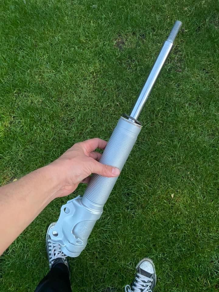

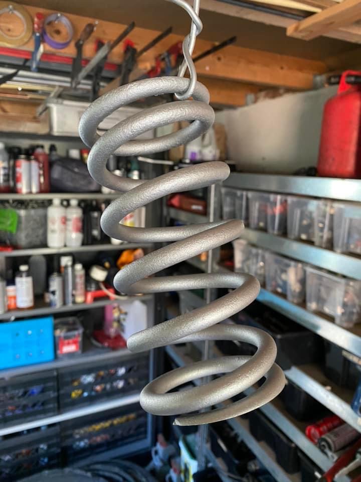

Tijdje geleden ben ik begonnen met de eerste veerpoot op te knappen. Ik heb van ‘t zomer een straalkast en grotere compressor gekocht en die komt goed van pas tijdens het opknappen van de wielophanging van de Golf:

Handig idd. Ik heb er helaas geen plek meer voor.

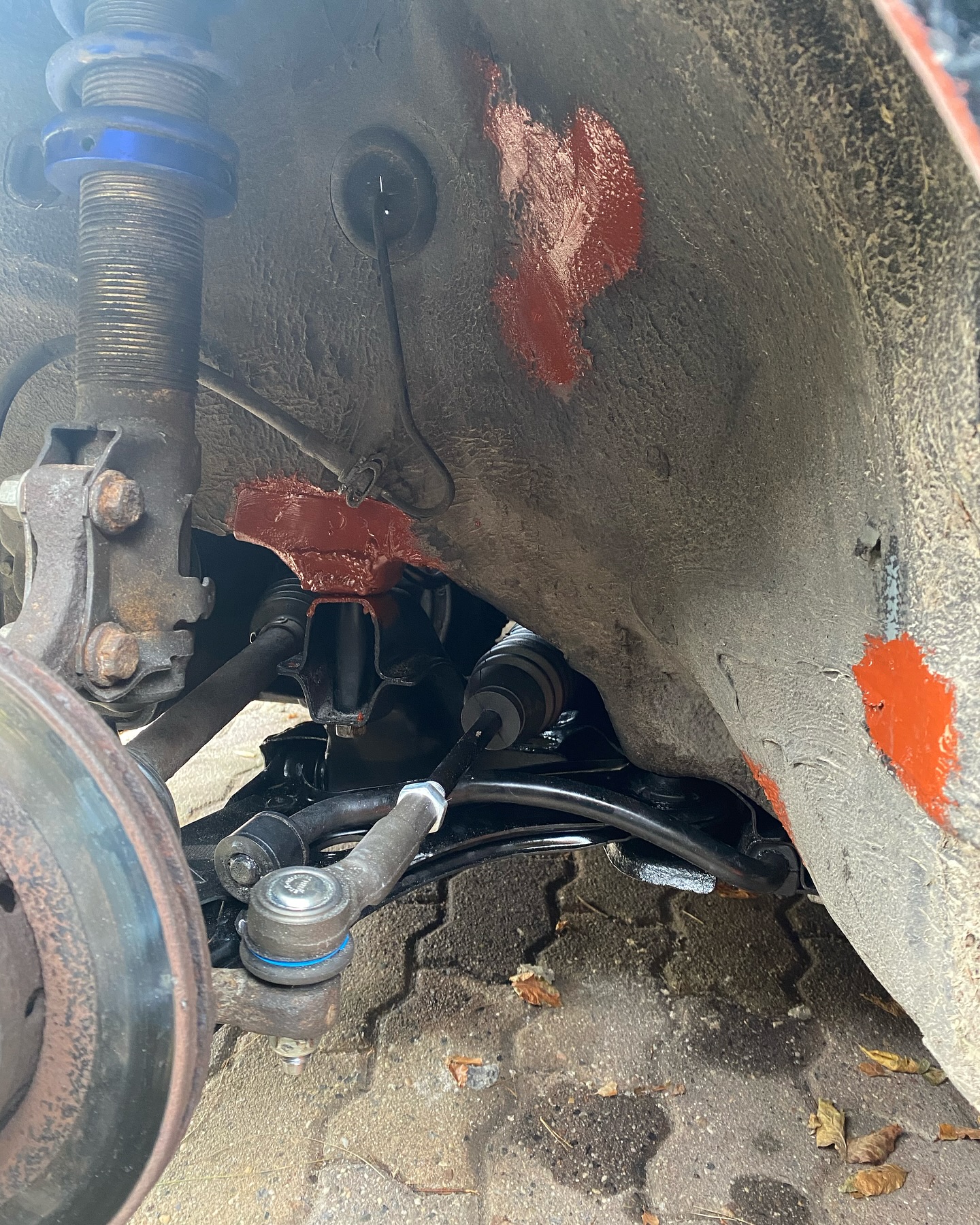

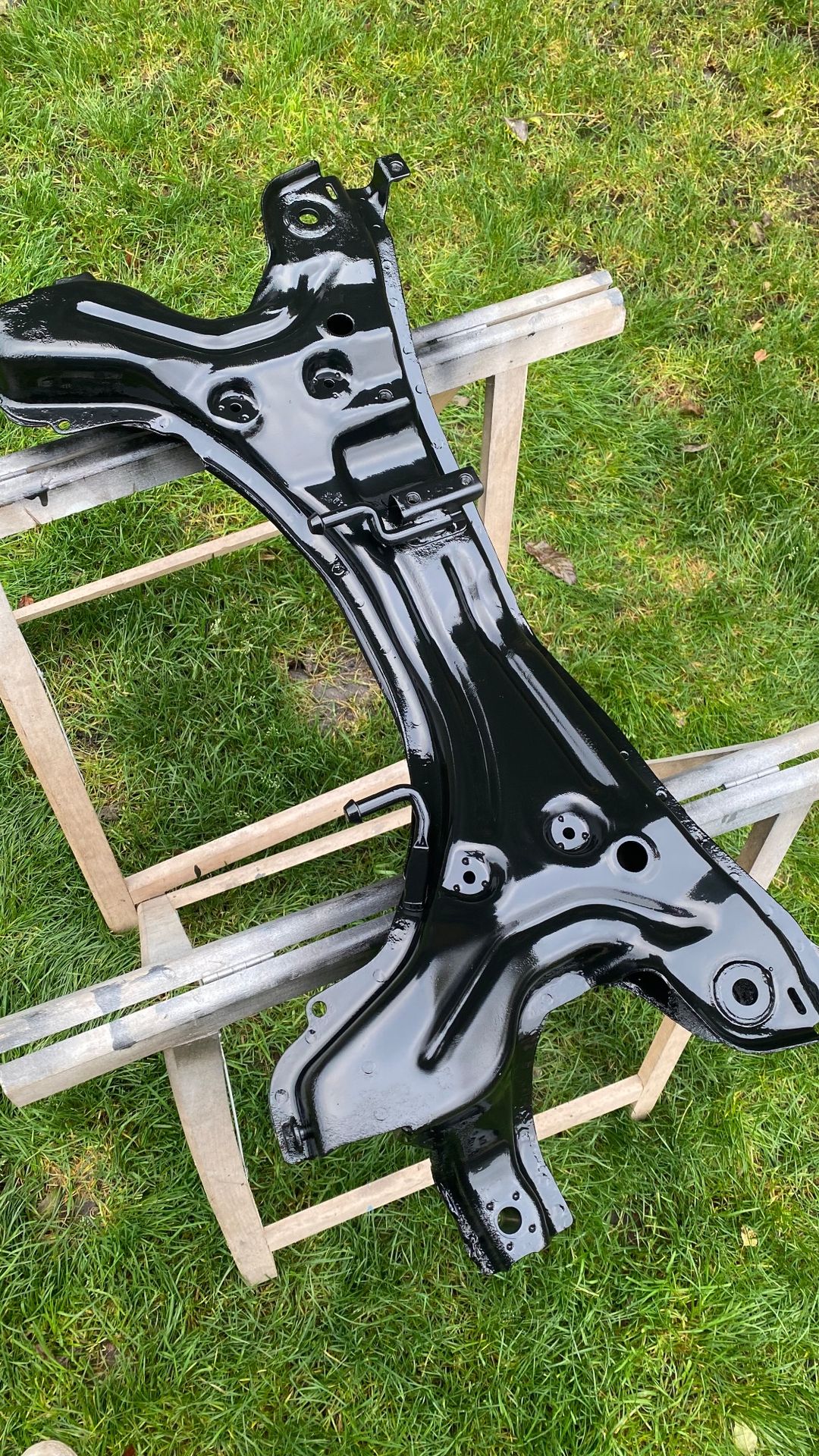

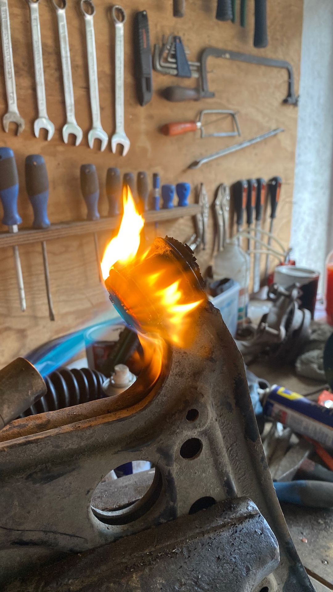

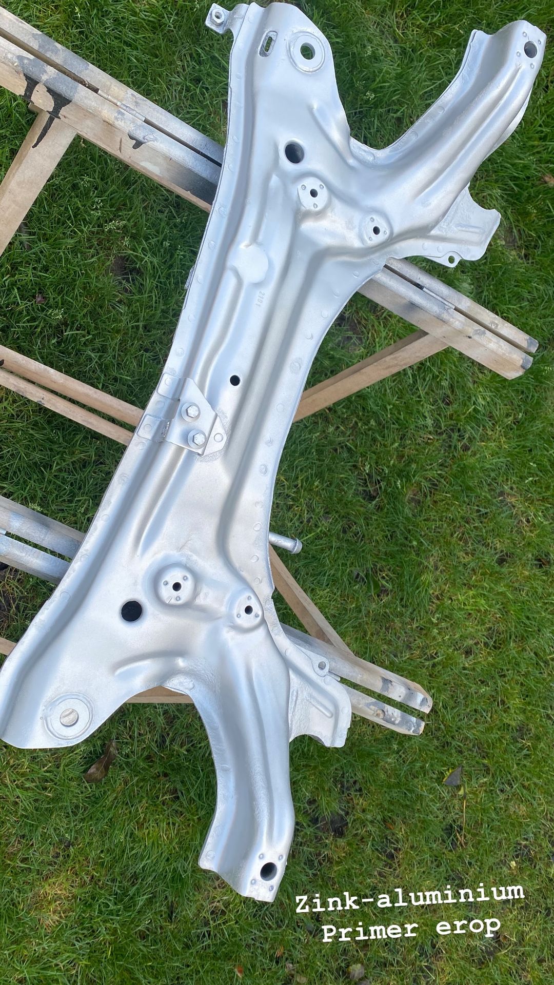

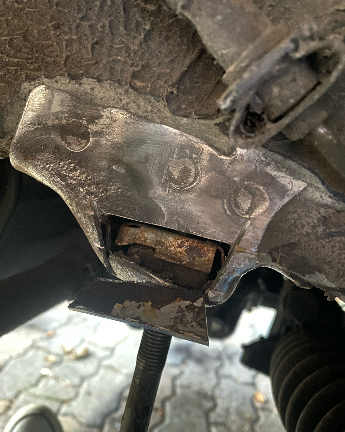

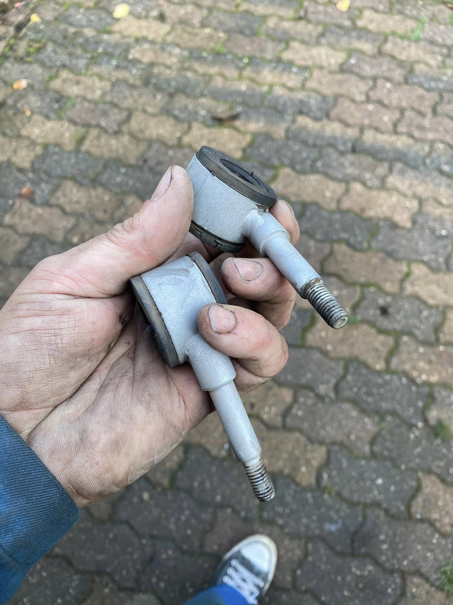

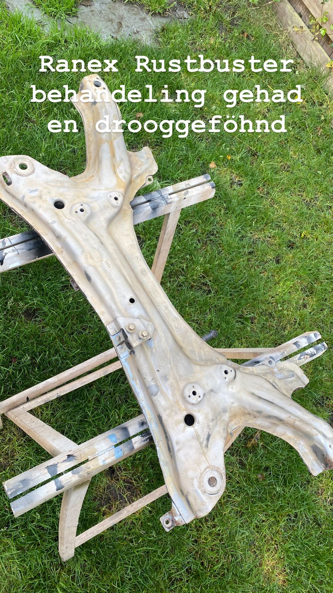

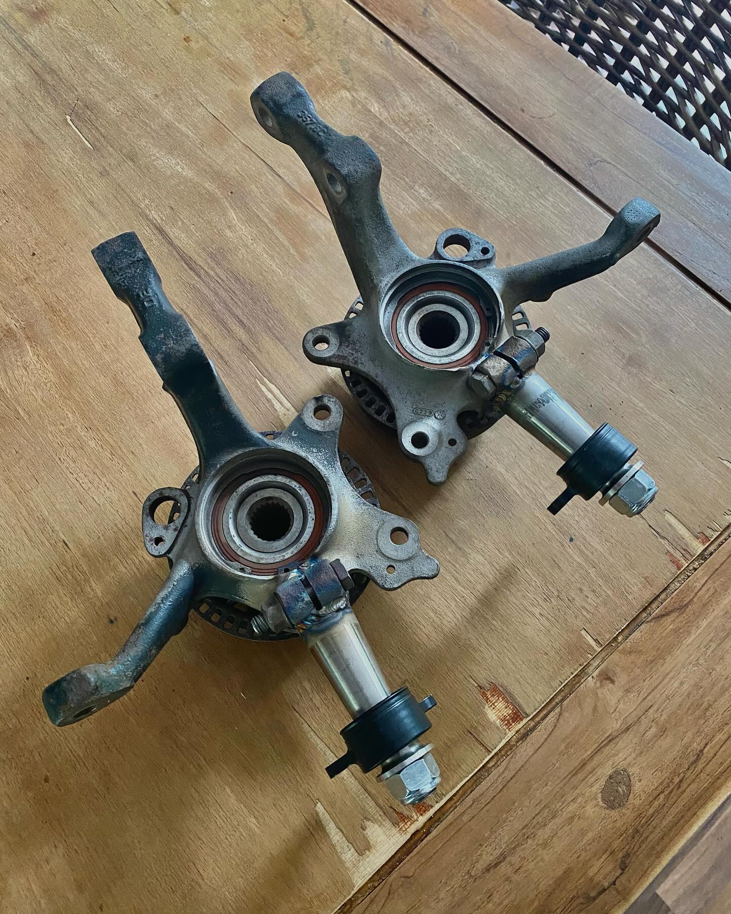

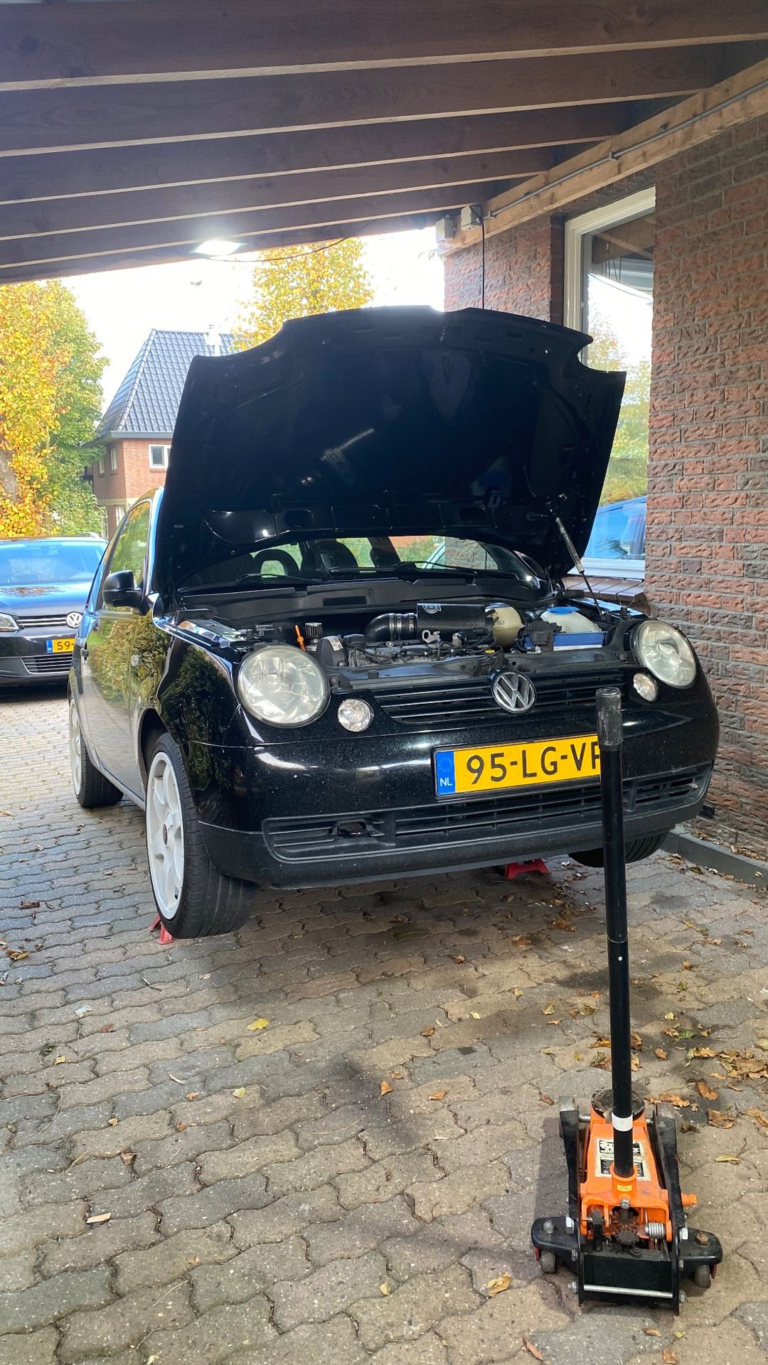

Afgelopen week druk geweest met de voorwielophanging van de Lupo. Het karretje heeft er bijna 3 ton op staan en grotendeels was het nog origineel spul. Ik heb het subframe gedemonteerd compleet met draagarmen, stabilisatorstang en stuurhuis en alles opgeknapt; het subframe, draagarmen en beugeltjes gestraald, in de roestomvormer gezet, gespoten met zinkspray en vervolgens afgelakt met hoogglans zwart.
Alle rubbers, fuseekogels, stuurstangen, stuurkogels, etc vervangen voor nieuw spul. Ook het wiellager linksvoor vervangen, omdat deze behoorlijk aan het zingen was. De fusees heb ik niets aan gedaan, omdat ik deze tzt ga vervangen voor een setje van een Lupo Sport inclusief nieuwe remschijven, blokken, etc..

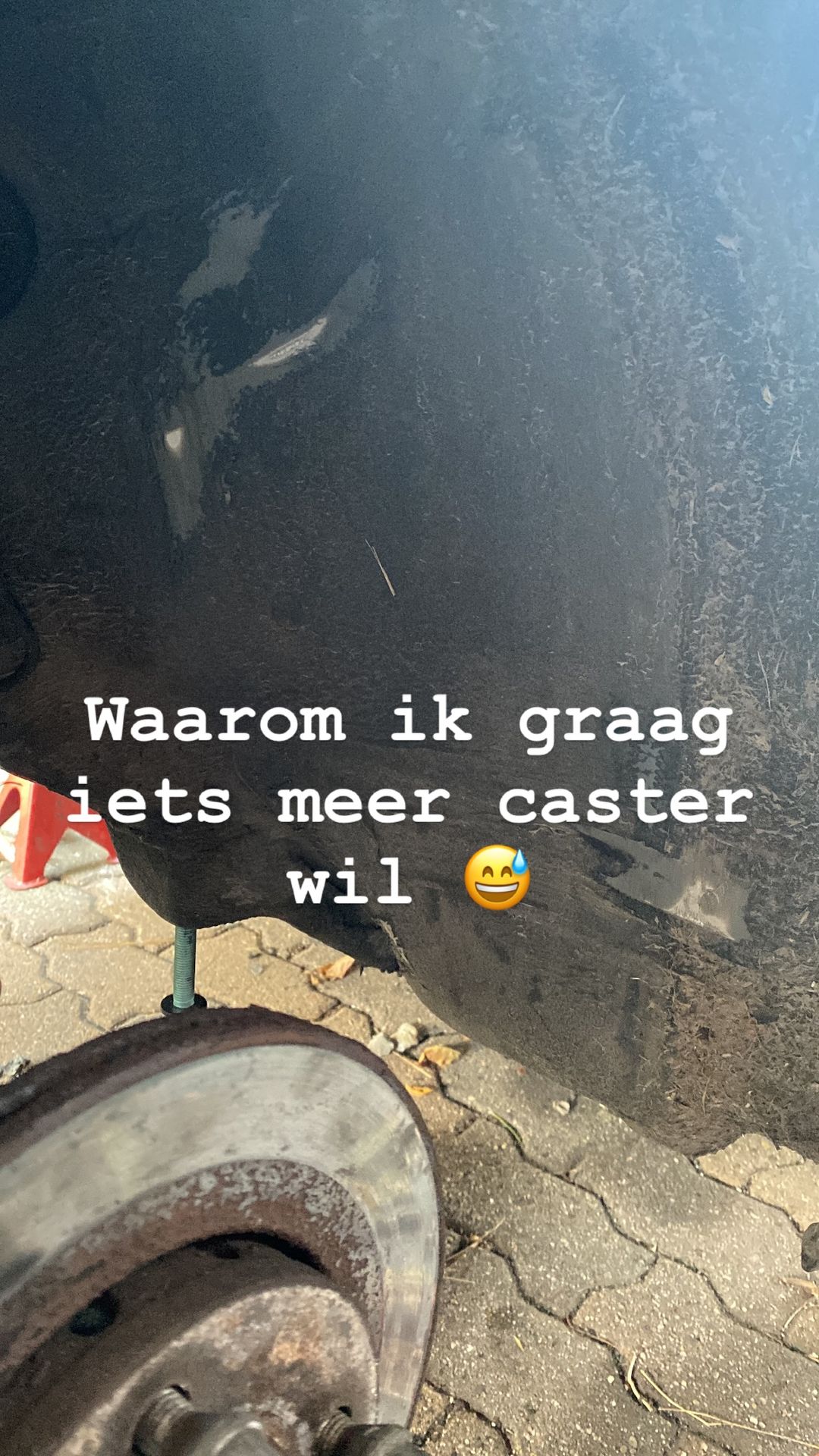

De fuseekogels en stuurkogels zijn links en rechts verschillend en als je deze andersom monteert (links op rechts en andersom), krijg je meer caster. Meer caster is natuurlijk altijd goed, maar bij mij was het vooral te doen om iets meer ruimte te creeeren tussen wielkast en band.
De moer waarin het subframe wordt vastgedraaid is mee gaan draaien met de bout, dus die moest even vakkundig gedemonteerd worden later weer worden dichtgelast. Al met al een leuk klusje waarbij alles er nu weer tiptop uitziet en een stuk beter rijdt! De achterwielophanging doe ik later een keer. De originele achteras wordt dan vervangen door eentje van een Lupo Sport (heeft standaard een ARB) en schijven achter.

Zo, daar knapt dat subframe echt van op!
Slim bedacht om de lijmklemmen op deze manier te gebruiken hier was ik zelf nog niet opgekomen.
En die TECNOMAGNESIO-velgen maken het wel helemaal af stoer-karretje zo.
