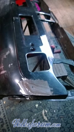

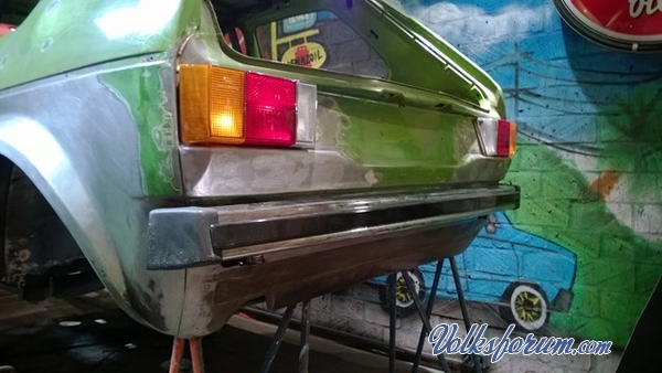

Kleine update van tussen alle drukte door:
Had nog wat strakmaak werk op diverse plekken.
Net onder het achterlicht wat deukjes die nog even strak gemaakt moesten worden.
En nog wat kleine puntjes op de i.
Kon het niet laten om even wat onderdelen te monteren
Begint weer op een swallowtail te lijken

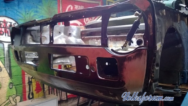

Voorfront zat ook een beetje werk in.
Plekken waar de binnenbalk zit ge puntlast op de voorkant zie je goed terug.
Het is net als het plaatwerk op die plekken aan de voorkant kuilen bevat.
Deze wou ik natuurlijk wel even strak hebben.
Moest het eerst even blank maken.
Hier zie je dat puntje in het blanke gedeelte waar de puntlas zit.
Het frontje mooi strak er bij zo is toch wel belangrijk voor het eindresultaat.
Wat me ook wel leuk leek is dat de bevestiging van de Porsche draagarmen 1 word met de carrosserie.
Net origineel toch!
Uiteraard ook aan de onderkant
Dat waren ze weer even heb nog andere lasklussen de komende tijd.
