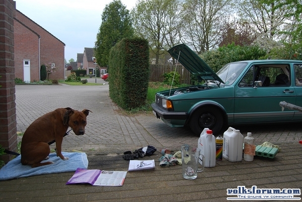

De waakhond houd alles in de gaten.
Gr Ronnie
